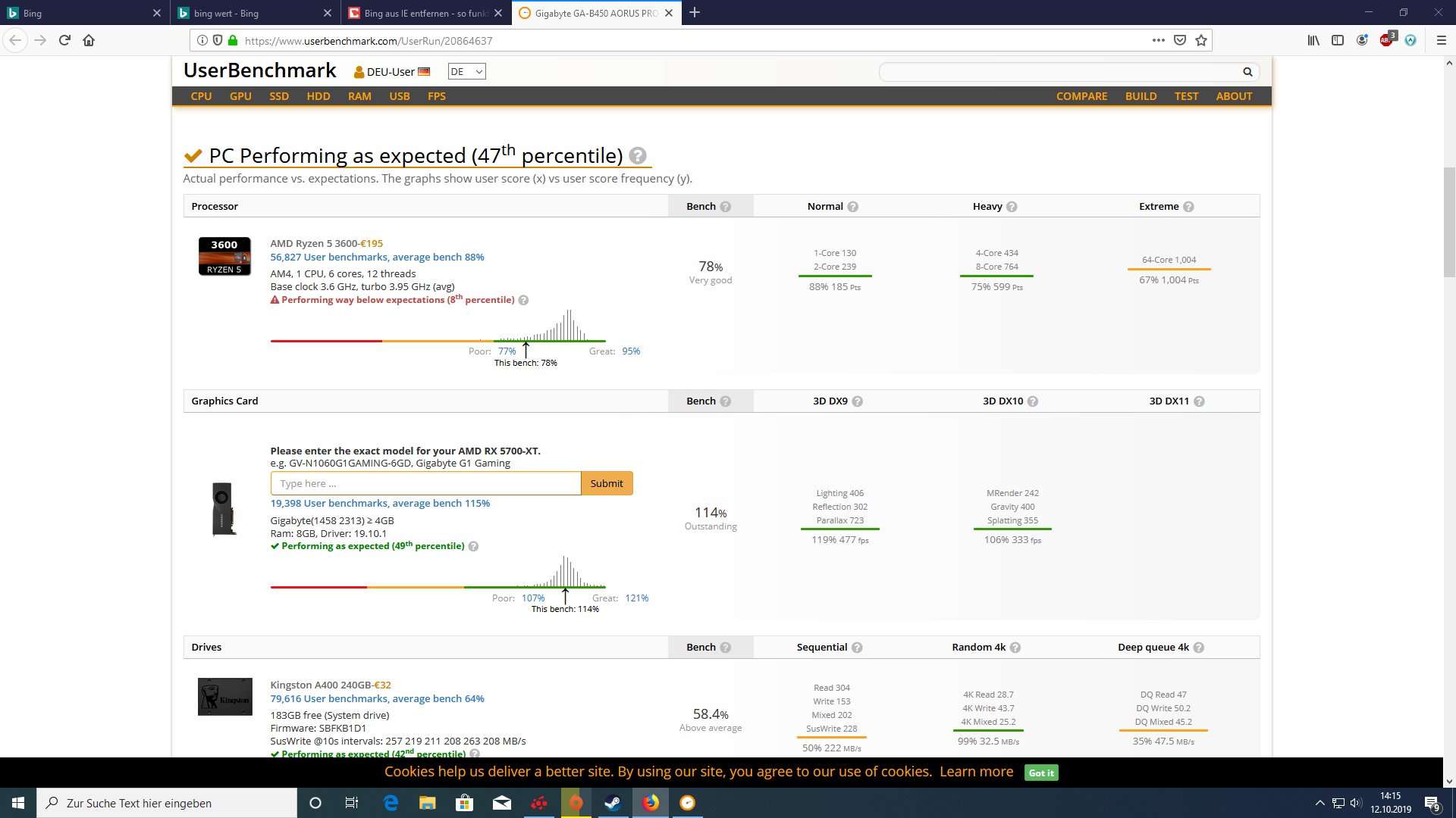

kann mir jemand sagen welcher der geeigneteste Treiber für diese Grafikkarte ist. Ich kriege manchmal Blackscreens und im Benchmark test schneidet sie auch nicht gut ab. Und könnte mir mal jemand erklären ob das normal ist mit meiner ssd bei 60 Prozent zu liegen.

Steht da nicht 114% "outstanding" für die GPU? Aber Benchmarks sind nicht mein Ding.

5. Nochmal berichten wie dein PC dann läuft inkl. Temperaturen(HWInfo64) wenn du spielst bzw. den PC richtig auslastest :daumen:
Warum performt deine CPU so schlecht?
