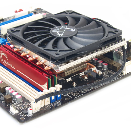

Hallo, ich suche nach einem preisgünstigen aber dennoch leistungsstarken RAM, bitte empfehlt mir alle guten RAMs mit 16 GB die unter meinen CPU Kühler passen!!!! :)
Mein CPU Kühler ist der "Scythe Big Shuriken 2" habe im Moment 2 x 4 GB von einer Marke verbaut die ich leider vergessen habe...
Zu meiner ersten Frage: Soll ich eher die Variante 4x4GB oder 2x8GB nehmen? :) :smokin:
Meine zweite Frage: Welcher Ramriegel passt unter meinen Kühler OHNE diesen unnötig ausbauen zu müssen :D ? (Da zwei Ramslots von diesem bedeckt werden) :hammer_alt:

Da wird wohl nur normalhoher RAM drunter passen. Der Kühler ist 58mm hoch, abzgl. der 12mm für den Lüfter, abzgl. der Höhe der Kühlerlamellen.
Und guckt man sich mal das Bild
auf der Produktwebseite beim Hersteller an http://www.scythe-eu.com/produkte/cpu-kuehler/big-shuriken-2.html , dürfte das wohl auch so sein.

würd ich ja gerne machen habe diese aber auf die zwei äußeren ram slots gelegt da ich vergessen hatte beim einbau sie vor dem kühler reinzustecken... (funktioniert trotzdem) haben leider nicht druntergepasst mit kühlkörper
Du wirst nicht drum herum kommen den Kühler zu demontieren und wie Moselbär schrieb schau nach welche du hast und kauf dir gleichwertige dazu.
Den Gartenzaun RAM von silencer67 kannste gleich vergessen. Alles was keinen Schnicksnack hat sollte drunter passen, ansonsten gibts ja auch noch lowprofile RAM. Zauberworte heißen Geizhals.de und Filterfunktion
Am besten Crucial Ballistix Sport VLP Arbeitsspeicher kaufen. Die sind halb so hoch wie normaler RAM und die bekommst du dann auch noch eingebaut, obwohl der Kühler montiert ist.

Sorry, wenn dies nun etwas aggressiv rüberkommt, aber kriegst Du auch zuhause den Popo abgewischt? Entweder blockiert der Kühler generell 2 Slots, dann kannst Du nur 2x8GB Kaufen und in die nutzbaren Slots stecken ...,
... oder der Kühler läßt "normalhohen" RAM zu, meint Module ohne überhohe heatspreader (Bauhöhe ~ 30mm). Das heutzutage dies nun als "low profile" bezeichnet wird ist recht witzig, aber was soll es. Der frühere low profile RAM (Bauhöhe ~ 18mm) ist halt nun zu ultra low profile mutiert. Wie auch immer, selbst danach kann man bei Geizhals filtern! 2x8 oder 4x4 schlägt sich dann einfach im Preis nieder, die Unverträglichkeiten einiger Chipsatz/Board/Speicher-Kombis bei Vollbestückung sind heutzutage nahezu ausgeräumt.

Ach ja, selbst wenn der RAM "drunter paßt", heißt dies nicht im gleichen Atemzug, daß Du den Kühler nicht ausbauen mußt. Die Bestückung der Slots ist nämlich manchmal ohne Ausbau nicht möglich.
