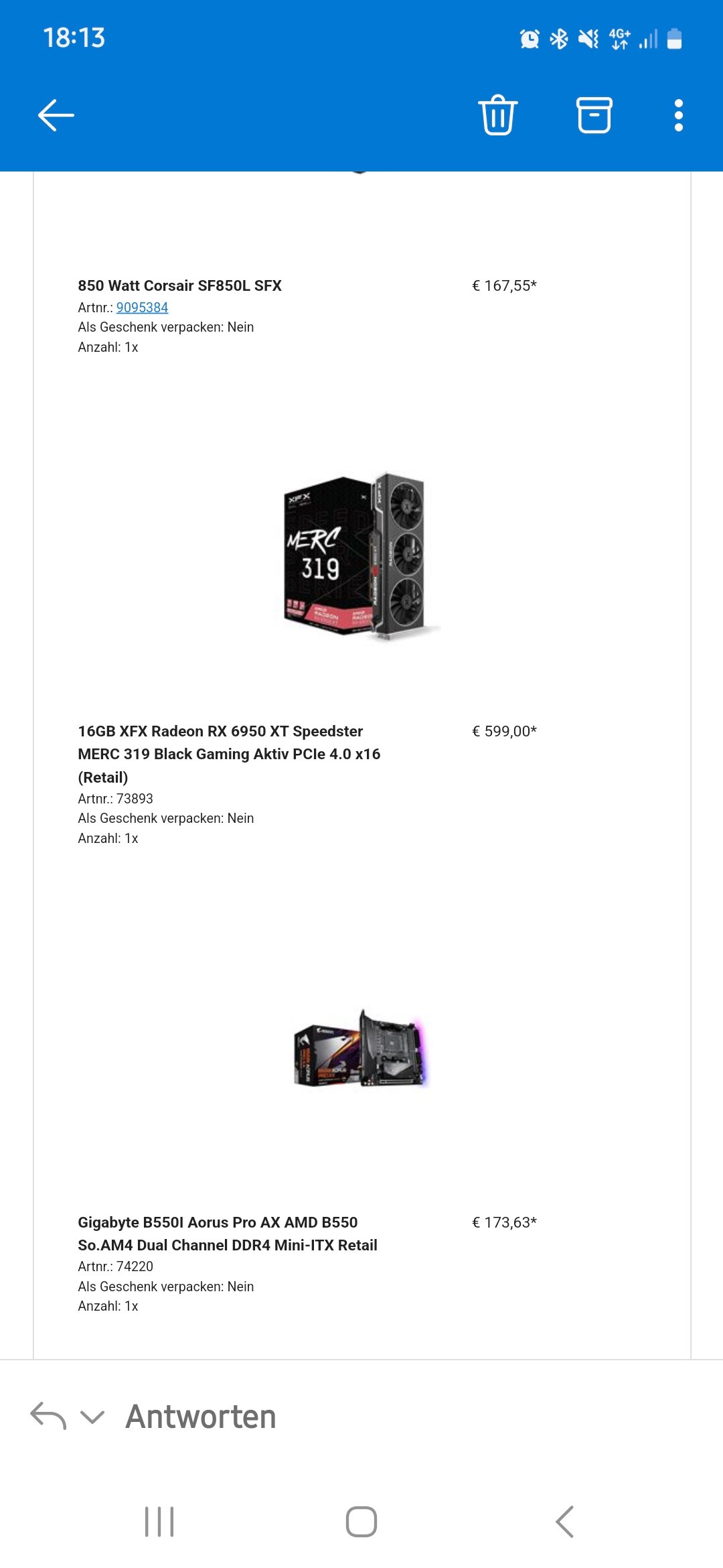

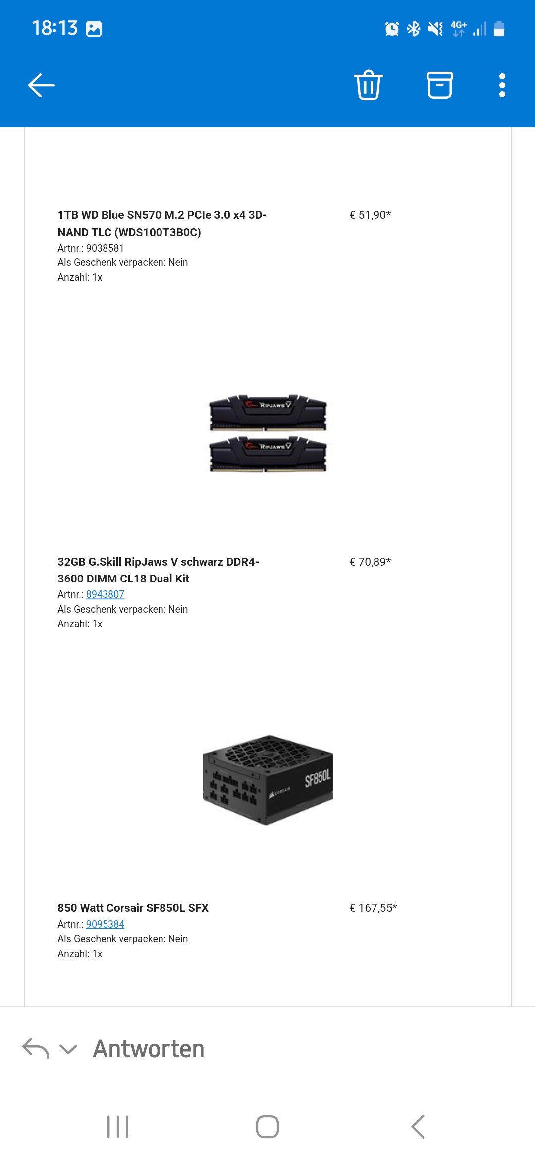

Ich habe mir bereits ein minit atx System zusammengestellt. Allerdings haben mit die Temperaturen nicht gefallen und bin dann deshalb wieder zurück auf ein atx Gehäuse. Jetzt hab ich aber ein Mini Netzteil und ein Mini atx Mainboard gehabt und möchte die tauschen um wieder vernünftig auf dem damm zu stehen. Das Netzteil liegt auch nur im Gehäuse da es nichts zum festmachen gaben hier mal mein System. Ich möchte nur das Mainboard und das Netzteil tauschen.madmax2010 schrieb:Der funktioniert auf jedem AM4 board ab A320

ok, du hast also einen kompletten rechner, der funktioniert und keine Probleme macht.
Dir ist das Netzteil zu klein, weshalb du es tauschen willst.
Was soll das neue Mainboard können, was das alte nicht kann?
Die muessen hoch seinDavid7742 schrieb:Allerdings haben mit die Temperaturen nicht gefallen

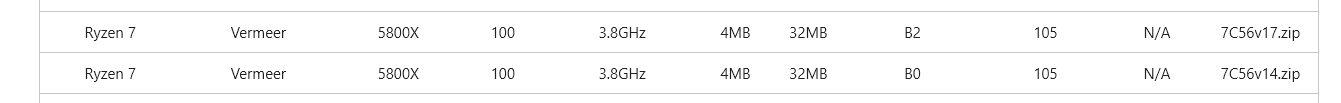

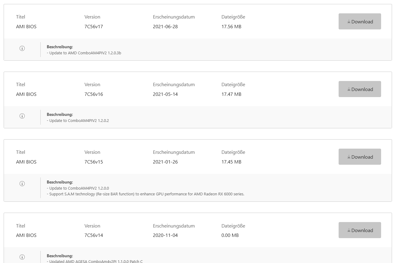

@David7742
Mal als Beispiel das MSI B550 Gaming Plus.
Gemäß diesem Link braucht das MB die BIOS Version unten im Bild.
BIOS v14 bzw. v17 wurden 2020 bzw. 2021 von MSI released. Wenn du beim Neukauf kein so altes MB erhälst, dann funktioniert die CPU ohne BIOS-Update.

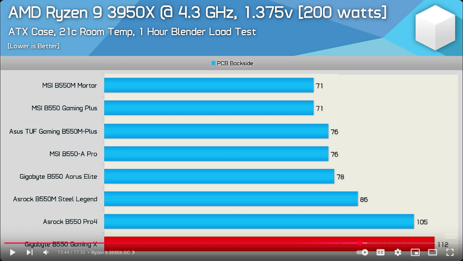

MSI B550 Gaming Plus ist auch mein tip:
https://geizhals.de/msi-mpg-b550-gaming-plus-7c56-003r-a2308973.html?hloc=at&hloc=de
hab mich bei der entscheidung an diesem Review orientiert:$140 - $160 B550 VRM Thermal Benchmark, Not All Boards Pass!

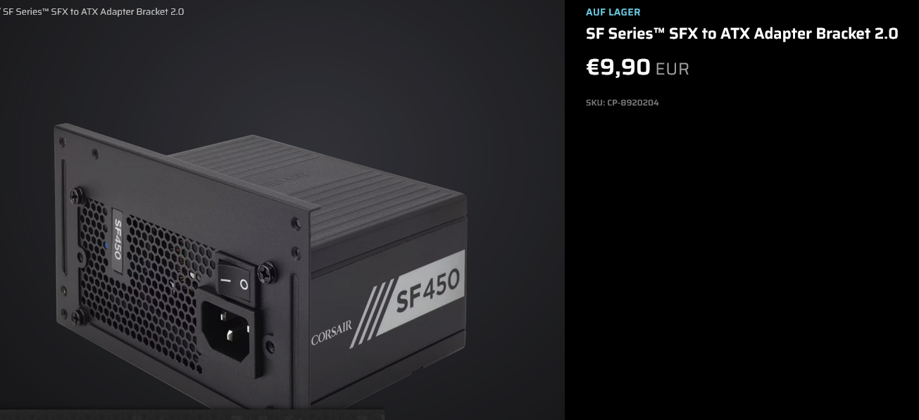

Dafür gibt es Adapter, PSU SFX to ATX. Dann brauchst du kein neues Netzteil. Welches Netzteil ist es denn genau.David7742 schrieb:ein Mini Netzteil
Zum Beispiel --> https://www.amazon.de/SilverStone-S...FX-schwarz/dp/B01AWFVKRO?ref_=ast_sto_dp&th=1
