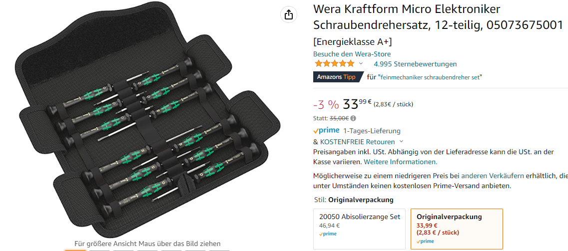

Kommt drauf an welches Werkzeug du bereits hast, lass dich nur nicht auf den billigen iFixit China Schrott ein ein!
Empfehlenswert wäre zum Beispiel sowas.
https://www.amazon.de/Wera-Kraftform-Elektroniker-Schraubendrehersatz-05073675001/dp/B009ODV0PI

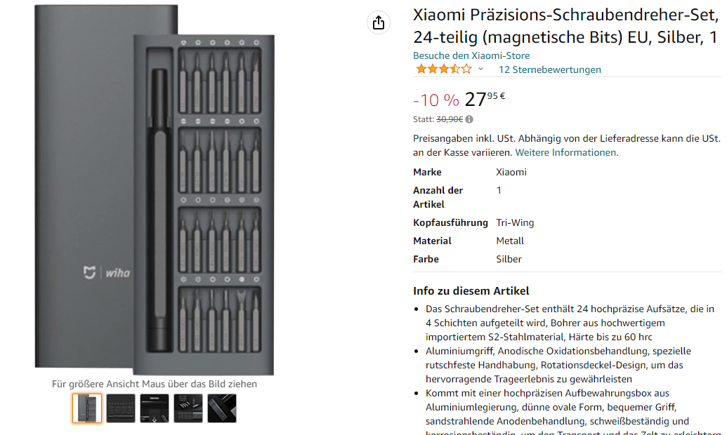

Ich persönlich nutze aber sowas seit Jahren, ist schlichtweg gut durchdacht, robust und platzsparend.
https://www.amazon.de/Reparatursätze-Täglichen-Schraubendreher-Präzision-Magnetische/dp/B07C66SLWW
Jupp ist das zweite Set, aber magnetisch kannst du jeden Schraubendreher machen, nimm einfach einen Magneten und fahre mit einem Schraubendreher mehrfach drüber.
Und Xiaomi ist kein "billiger China Schrott"? Besonders dreist finde ich, dass dort Wiha auf dem Case steht, oder blick ich gerade was nicht?
Wiha hat (früher) zusammen mit Xiaomi gearbeitet, daher prägt der Name Wiha dieses Set. Hergestellt ist es in China aber nein, es ist im Vergleich zu iFixit kein "China Schrott".
Das sind die Bits von dem Xiaomi Set, gehärtet, geschliffen, brüniert.
Wie sehen die iFixit Bits hingegen aus? Billigstes Material und billigste Verarbeitung.
Kaufst du dir dir ein iFixit Set ohne den "Preislabel", siehst du was er wirklich Wert ist. Was glaubst du worüber sich die Firma finanziert.
Reaktionen: PHuV
Zumindestens als ich mir das vor 2 Jahren gekauft hatte, war da noch Wiha drin und damit definitiv kein China Schrott.
Die Amazon Rezensionen lassen allerdings mittlerweile bösen Schummel vermuten... :/
