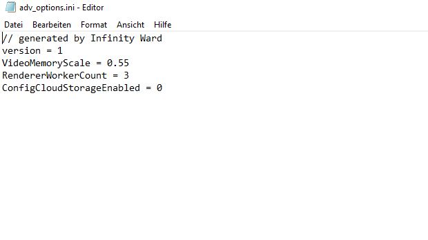

Geh mal nach Documents\Call of Duty Modern Warfare\players und öffne adv_options. Dort setzt du VideoMemoryScale = 0.55
das sollte zumindest einige der Mikroruckler beseitigen

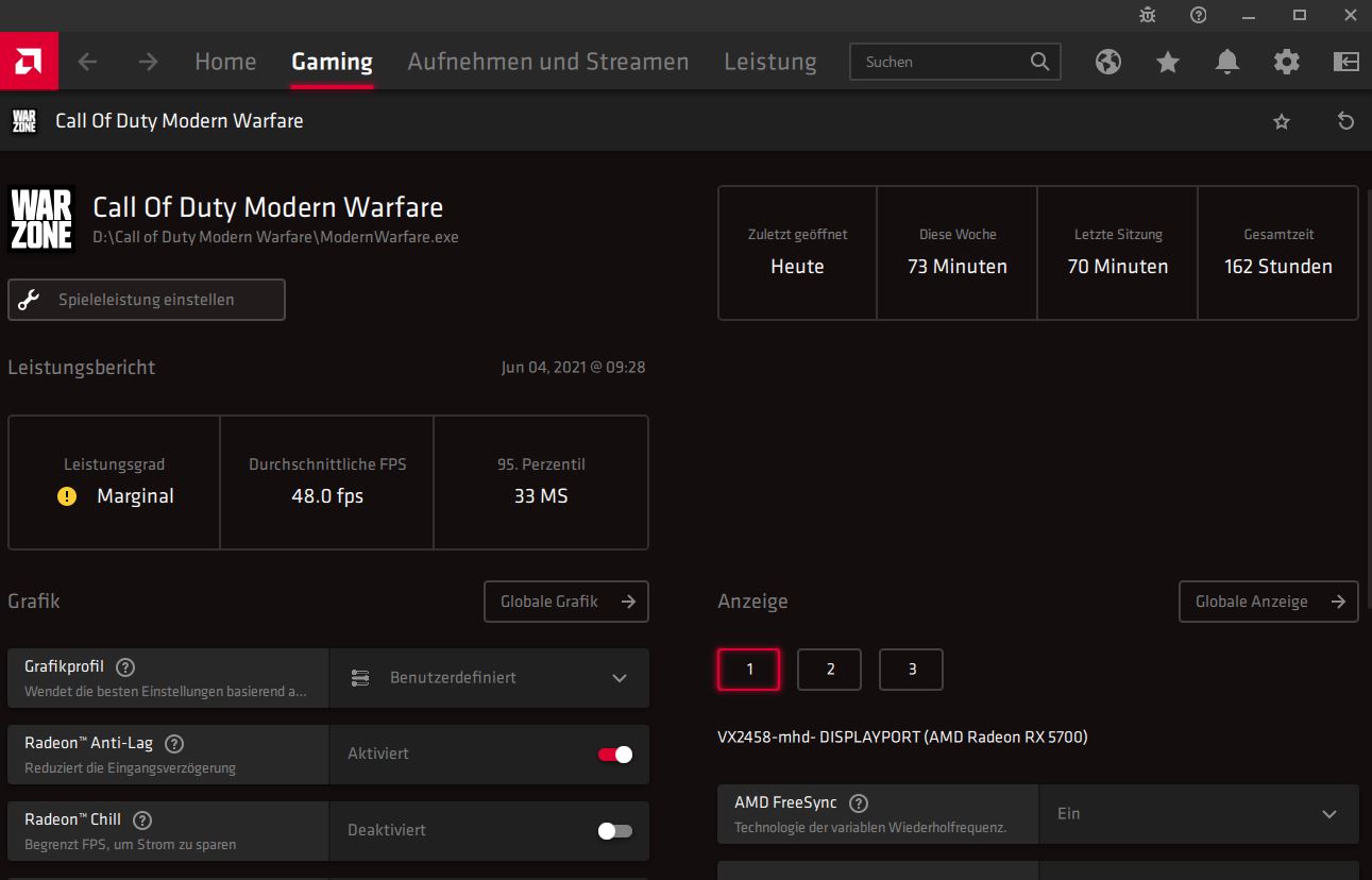

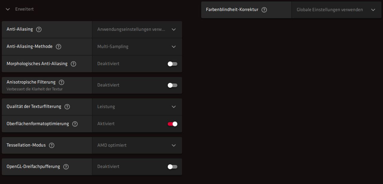

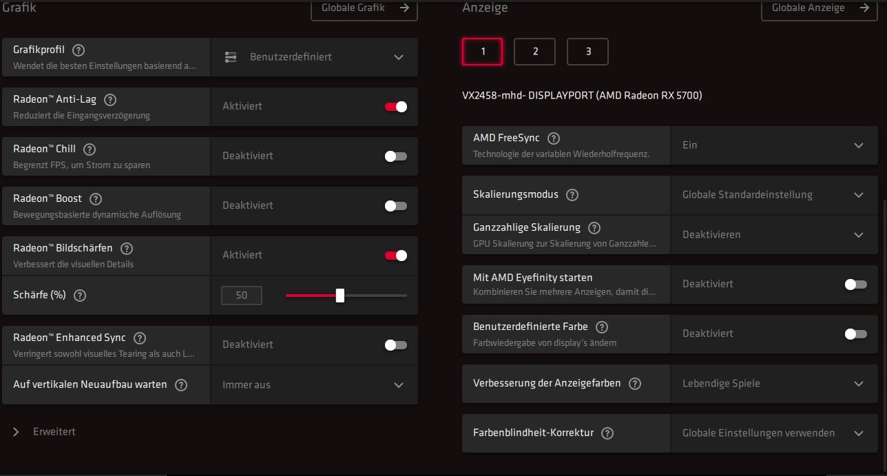

Den Video Memory Scale werde ich gleich einmal ausprobieren, danke erstmal. Ich poste mal eben die Settings von dem AMD Treiber ^^
so müsste das eigentlich etwa aussehen bei dir.
Da stimmt irgendwas in den Spieleinstellungen nicht. Treiber sieht auf den ersten Blick normal aus.

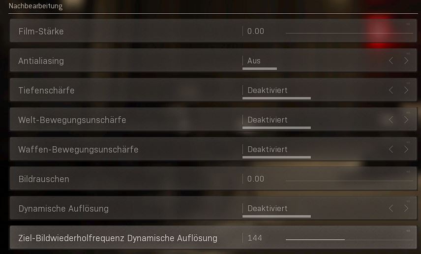

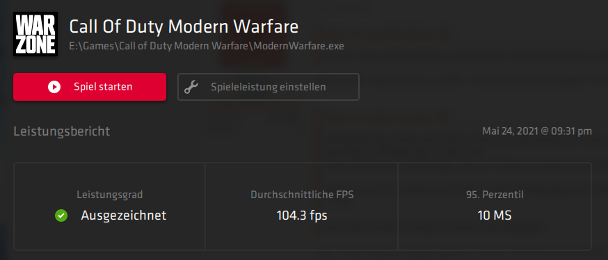

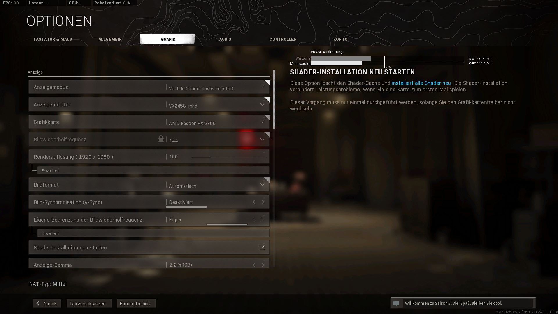

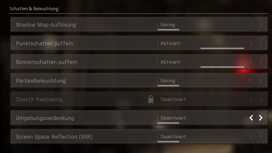

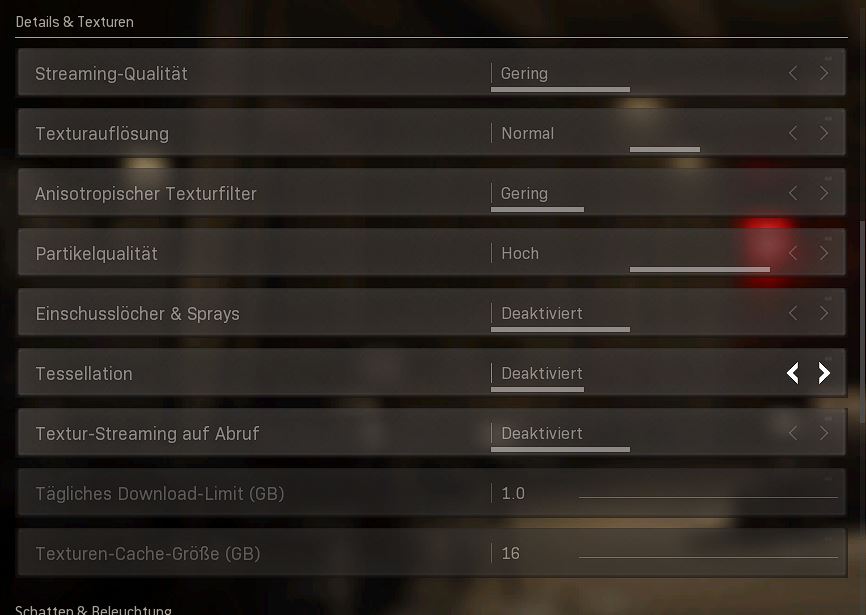

Das ist es ja, ich kann dir gerne auch eben die Einstellungen des Spiels zeigen..
  • Vollbild einstellen, nicht rahmenlos
  • was hast du bei der eigenen Bildwederholfrequenz?
  • du scheinst mehr als 1 Monitor zu haben. Mal 2 davon abhängen
  • chipsatz Treiber ist installiert?
  • Powermodus auf "balanced" oder auf Höchstleistung?

Das denke ich mir auch immer richtig oft. Generell die neuen Ryzen sind sowieso deeeutlich schneller nach meiner Meinung. Ich glaube aber mehr, dass die GPU dann Bottleneckt. Aaaaber, es kommt am 22 Juni ja Superresolution raus, was fast wie DLSS handelt. Mal schauen, wie sich das so ergibt..
Vollbild habe ich nun eingestellt
eigener Bildwiederhol Frequenz im Spiel 160; Menü 60 und Außerhalb des Fokus 30.
Ich habe 3 Monitore, einen 144hz, zwei 60hz
Chipsatz habe ich auf dem neustem Stand
Powermodus ist auf Höchstleistung

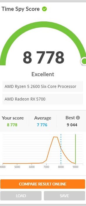

Hast du ausser WC und Minecraft noch irgendwas anderes halbwegs forderndes wo du prüfen kannst ob mit deiner Kiste ein Problem vorliegt?
Spoiler: ich sag es liegt am Spiel.
Ich droppe nie Downtown, von daher kann ich dir das nicht sagen ^^ Aber abgesehen davon von deinen reinen Zahlen her bist du meinen sehr ähnlich
jop, da scheint alles soweit in Ordnung.
Auch beim Timespy Render nix aufgefallen?
