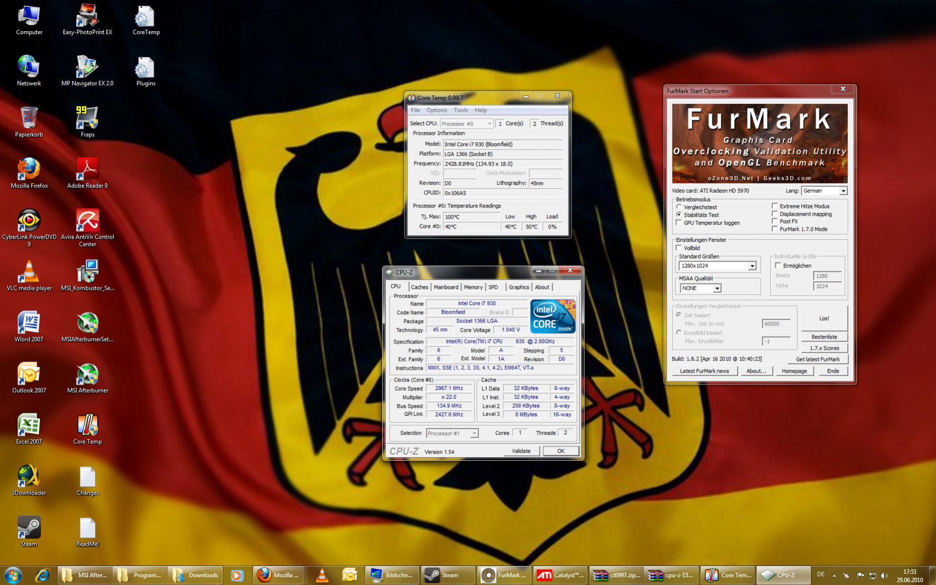

Ich glaub ich weiss, des zeigt nur einen Core an! Was da los!

omg da stimmt was im bios nicht was mir auch klar war irgendwie :lol:
weißte wie man die core im bios alle aktiviert ?
Noch gar nicht!
Nööp! Was heisst aktivieren??
c1 weiss ich unter CPU Enhanced Halt deaktivieren!
mom ich mach mal schnell ein bild von bios da du den selben hast wie meins und kannst dan schauen ob es bei dir anderst eingestellt ist ! ;)
Ist alles auf enabled. c1 auch auf enabled, all cores! Multi war aber immer 22 und steht jetzt auf 21??? Hä ich checks net! CPU futschi??
@ gecan: Ha jetzt sind Sie da! Weisst warum? Hatte in der Erweiterten Startoption auf Prozzi 2 gestellt und dann hat´er auch nur zwei geladen logischerweise! Bringt das eigentlich was die auf mehr Kerne zu stellen??
