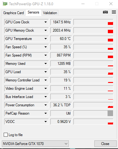

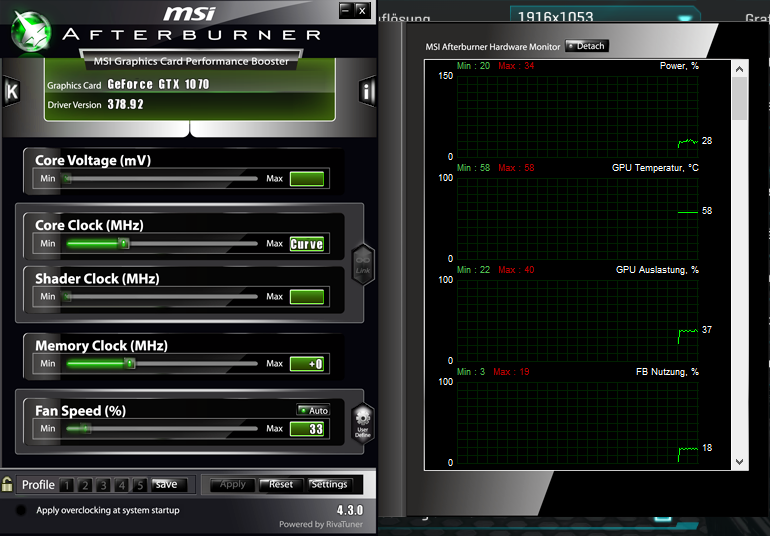

Ok hab wie dort beschrieben alles runtergehauen und mir GPU-Z runtergeladen. Ich habe festgestellt, dass der gpu core nur die Hälfte des möglichen taktet was jetzt?

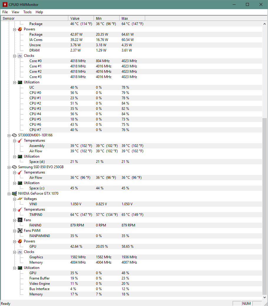

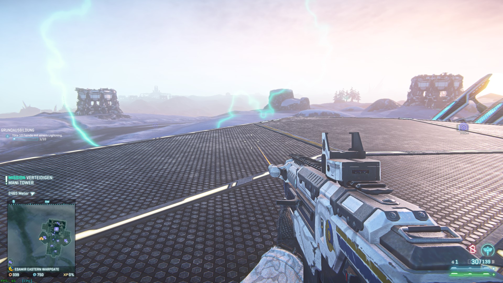

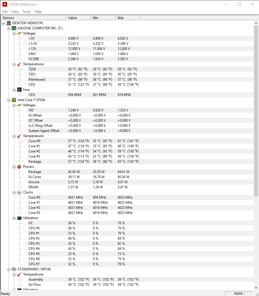

Hier ein paar Ingame Fotos von Cpu-Z und Co:

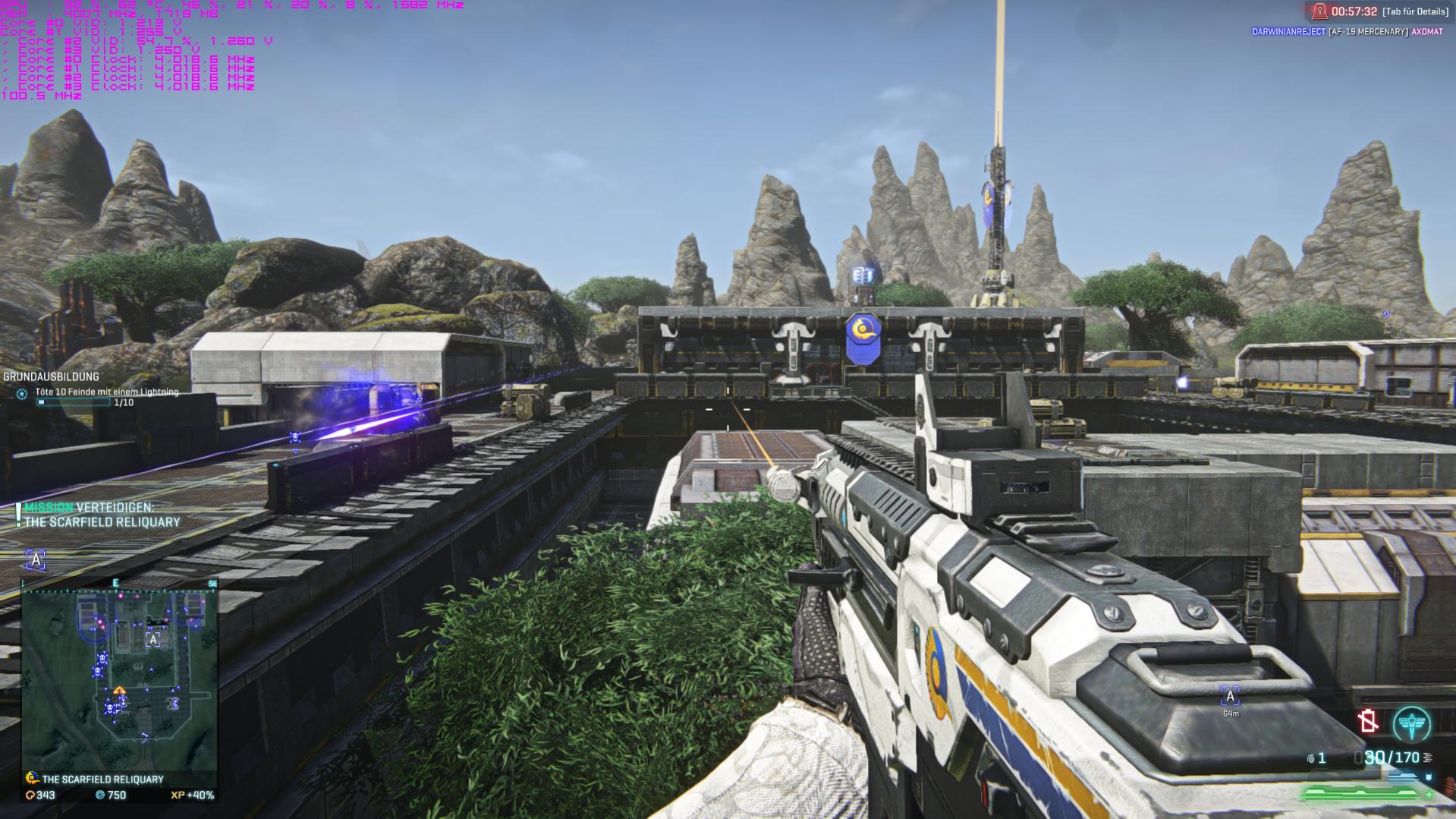

Hier noch ein Bild mit Fps anzeige links unten. Das mit der blauen Cpu bedeutet laut einem Forum , dass der Prozessor verhindert mehr Fps zu erreichen.
Übrigens sind die Frames nicht gelockt und ich habe auch kein Vsync an :)
Danke für die schnelle Antwort ich hoffe du kannst damit was anfangen :D

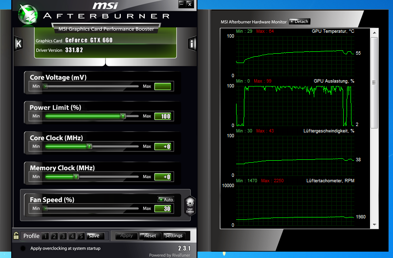

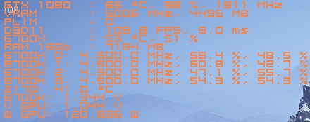

Mach das richtig :Crysis 1 in 1920 x 1080 8 x AA auf Sehr hoch.jpg
Afterburen und HW info dann im OSD
CPU Takt und CPU temperaturen sowie RAM und VRAM auslastung .
Dann wissen wir mehr . ;)

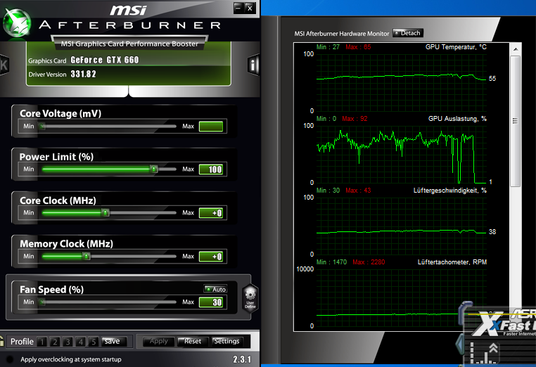

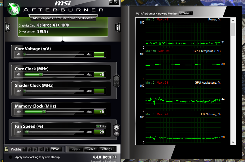

Und lass den Afterburner ruhig länger laufen ZB :
Zur unterstützung : https://www.computerbase.de/forum/t...slastung-via-osd-in-spielen-anzeigen.1242131/

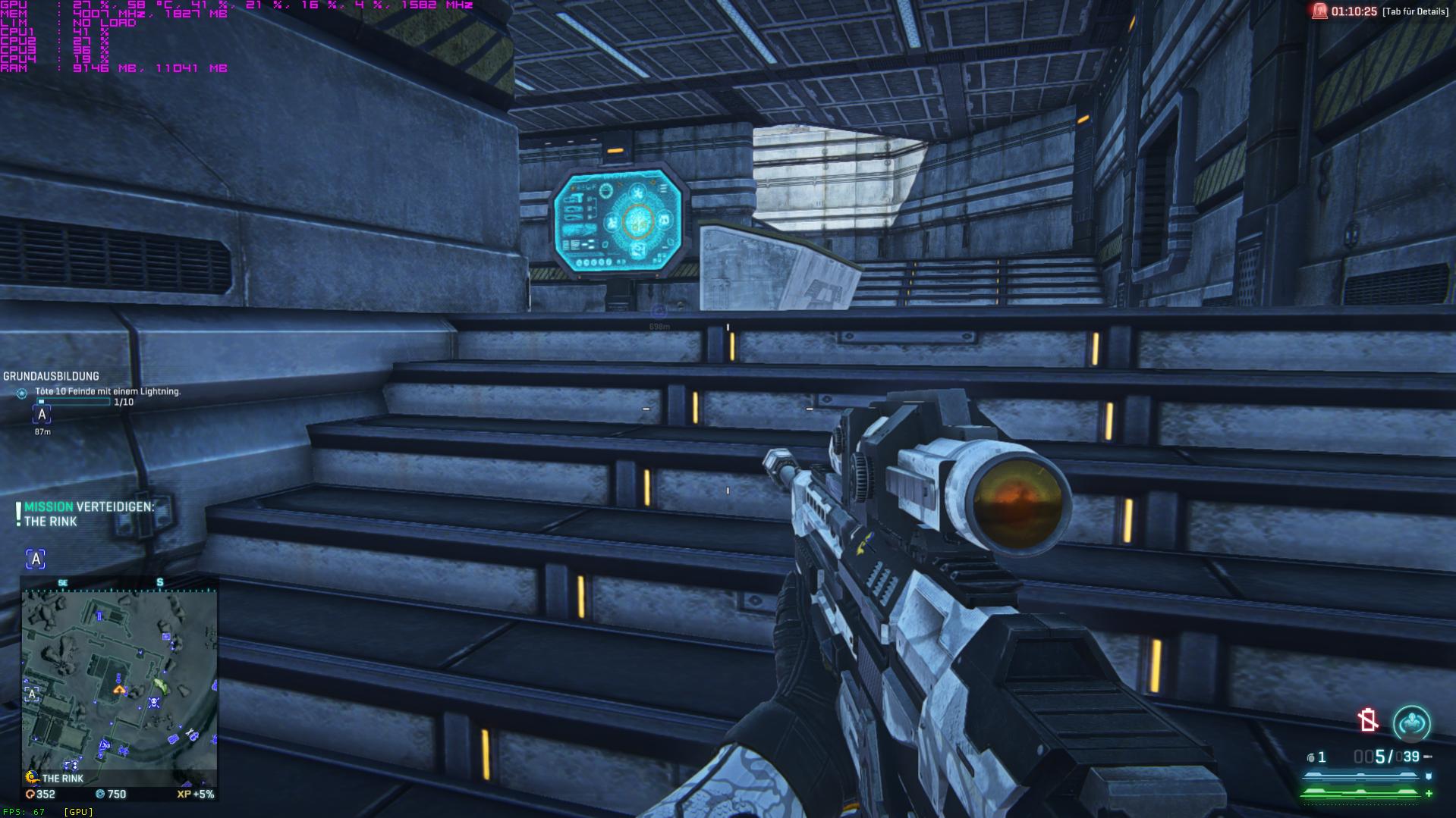

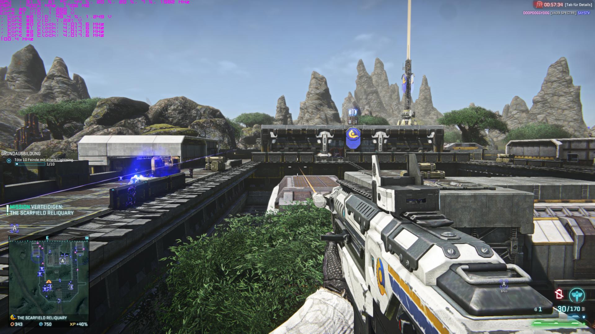

So besser?
Also ... Sicher, dass dort kein Vsync greift ? Auch nicht vom Nvidia Treiber aus ( Experience installiert?) Genau 60FPS wären schon etwas auffällig wenns dort "limitieren" sollte
Ansnsten ... deine Grafikkarte scheint ihren Takt zu fahren, wo hast du gesehen, dass sie es nicht tut ? Temps passen soweit auch
Arbeitsspeicherauslastung sieht man nirgends auf den Bildern.
Kenne das Spiel jetzt auch nicht und weiß nciht, was man dort an FPS erwarten kann aber hast du denn noch anderswo Probleme ? GTA scheint ja z.b. zu laufen ...
Pc seit paar Monaten ... Probleme von anfang an oder im laufe der Zeit dazu gekommen ? Sonst noch was an Hintergrundsoftware am laufen?
Sortiere mal die Anzeige so damit wir bisschen überblick haben.
Das die GPU nur auf 40% läuft kann auf V-Sync deuten.
Im grunde ist Pl 2 ein Spiel das eher viel CPU leistung braucht aber deine CPU sollte gut genug sein , ausserden spricht die gleichmäßige Grafikkartenauslastung eigentlch dagegen .

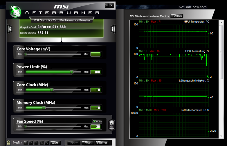

Bei CPU limmit schwankt die auslastung meist rauf und runter zb : Gohtic 3.PNG
Wenn die CPU genug daten liefert ist man dagegen im GPU limmit zb : Crysis 3 GPU auslastung.PNG
Bei dir ist die Auslastung fast gleichmäßig ( kein rauf und runter ) im mittleren Bereich das spricht eher für VSync .
Sprich die Grafikkarte könnte mehr kann aber wegen der Fps beschränkung nicht .
So sieht es zumindest aus . ......
