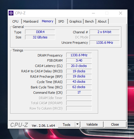

wie läuft der? bitte mal nen screenshot von CPU-Z, reiter "Memory", machen und den hier posten.
Sieht mir irgendwie sehr komisch aus, kenne mich aber auch nicht so aus. Ob der Takt höher ist beim Spielen.
Ja, dein Ram läuft nur mit 2660Mhz. Mit schlechten Timings.
läuft mit 2666 CL19 (20 wegen GearDown-Mode) und nein, am RAM-takt ändert sich nichts je nach lastzustand. vermutlich das werkssetting dieses RAMs. was hast du wo eingestellt dass du von 3600 ausgehst?
für simples plug&play war 4000 keine gute wahl.
Also ich hatte eigentlich das Profil im BIOS für 3600 MHZ eingestellt. Wurde irgendwie auf Automatik umgestellt. Wenn ich es jetzt nachträglich ändern möchte, versucht er 3 mal zu Booten und geht immer wieder aus. Beim 4 mal geht er an und ich muss wieder das BIOS Setup machen….
3600 muss bei Zen 2 auch nicht funktionieren. Versuche mal 3200.
Ja da bootet er, steht jetzt auch so in CPU-Z! Leistung geht um etwa 5 % hoch würde ich sagen, was auch nicht so weltbewegend ist.
