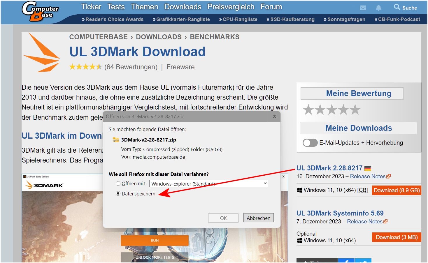

Du nutzt Steam um 3DMark zu installieren....viele der benchmarks hier kosten Geld, aber Timespy müsste kostenlos sein.....

Es gibt keine die gratis sind

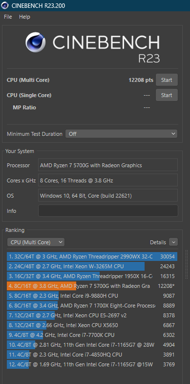

Sieht man doch sogar in deinem Screenshot oben links.
12208 sind etwas wenig...ComputerBase hat 14161 eingetragen und sonst hat in der Liste keiner den Test gemacht.
Das kann an einer schlechteren Kühlung liegen oder an zu viel Hintergrundlast.
Es wirkt aber nicht so, als wäre etwas fundamental falsch.
Was hast du denn für eine CPU Auslastung, wenn du im Taskmanager nachguckst und sonst kein Programm offen ist?
Das ist viel zu viel!
Sortier die Prozesse nach cpu last und zeige mal was da läuft.
