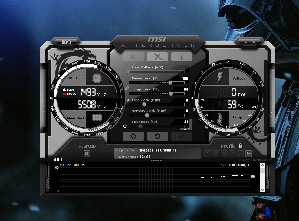

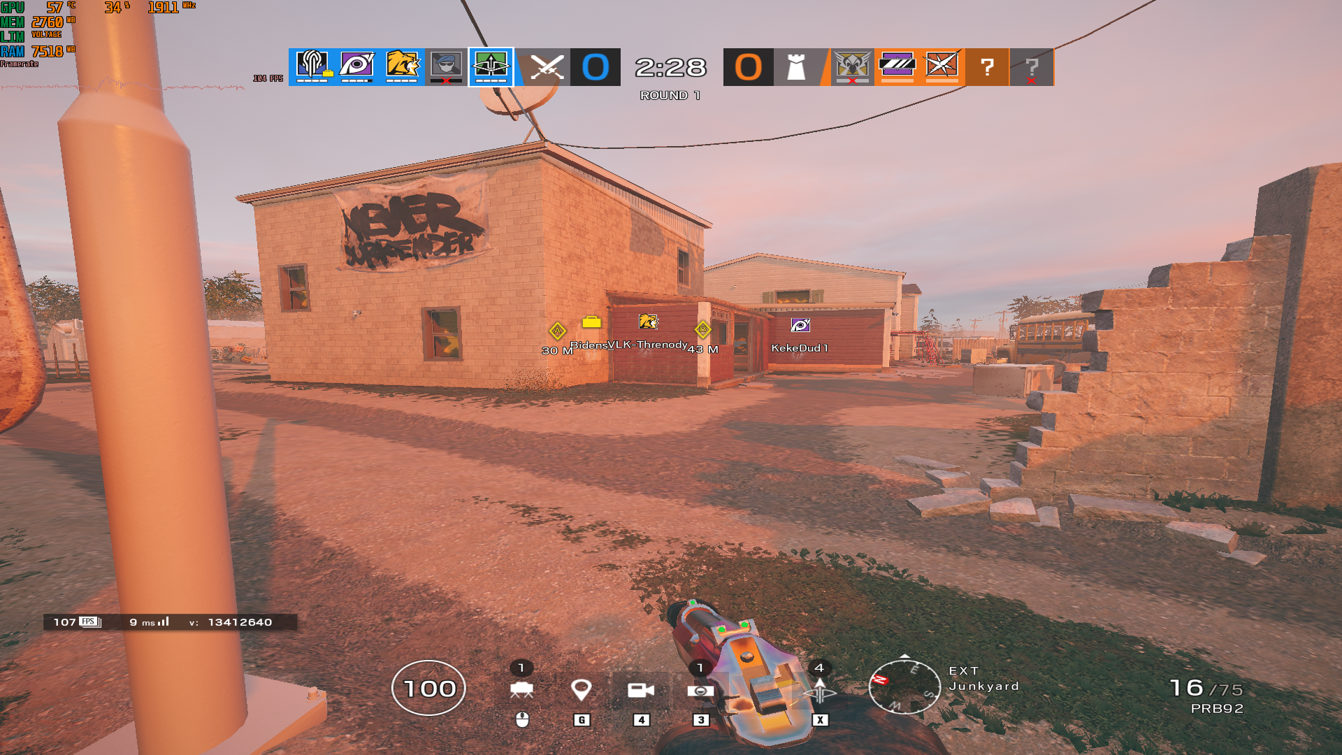

MSI-Afterburner nehmen und im Spiel per Overlay Temperaturen, Auslastung usw anzeigen lassen und Screenshots hochladen.

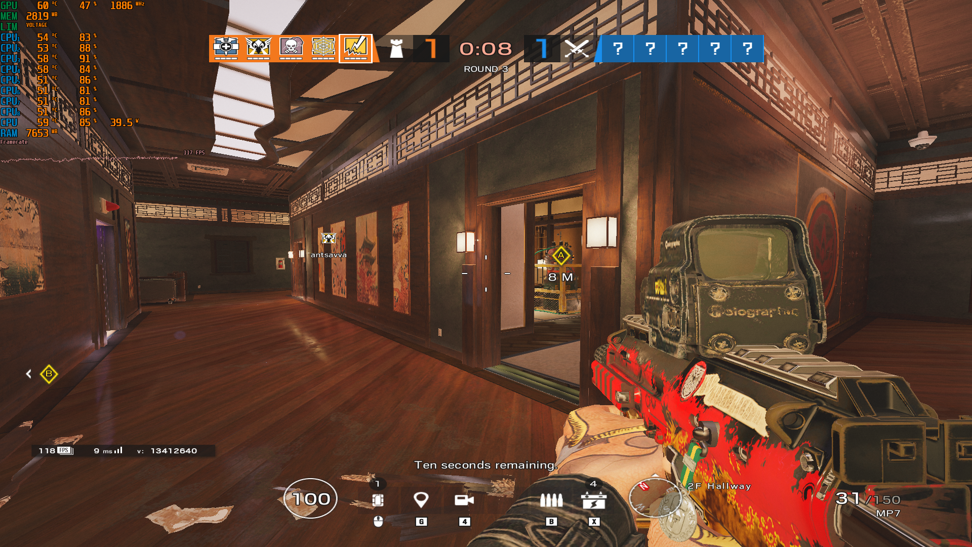

V-Sync ist ausgeschaltet. Treiber sind aktuell. Ist ein i7-6700, 16gb ram. XMP müsste deaktiviert sein.
beim Windows-Neuinstallieren nvidia Game Experience mit installiert?
Weil das optimiert dir ja nach Gutdünken in die Spielgrafikeinstellungen rein. Evtl. hast du seit der Neuinstallation mehr Grafikdetail-Settings auf Max, was zu Lasten der Bildwiederholrate geht.
CPU-Daten bitte auch einblenden. Jedenfalls ist anhand des Screenshots schon zu erkennen, dass sich deine Grafikkarte langweilt.

Ne hab alles wieder wie vorher eingestellt.

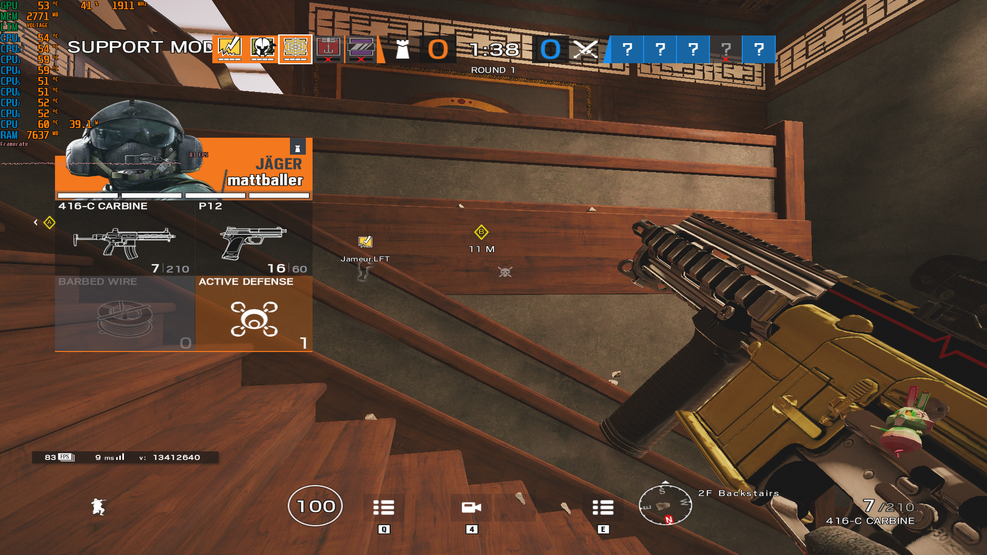

Pheodor schrieb:
Jetzt bitte noch die CPU-Auslastung mit ins Boot holen.
Mit anderen Worten Temp. usw alles normal?
Sieht klar nach CPU-Limit aus. Die Frage ist, warum?

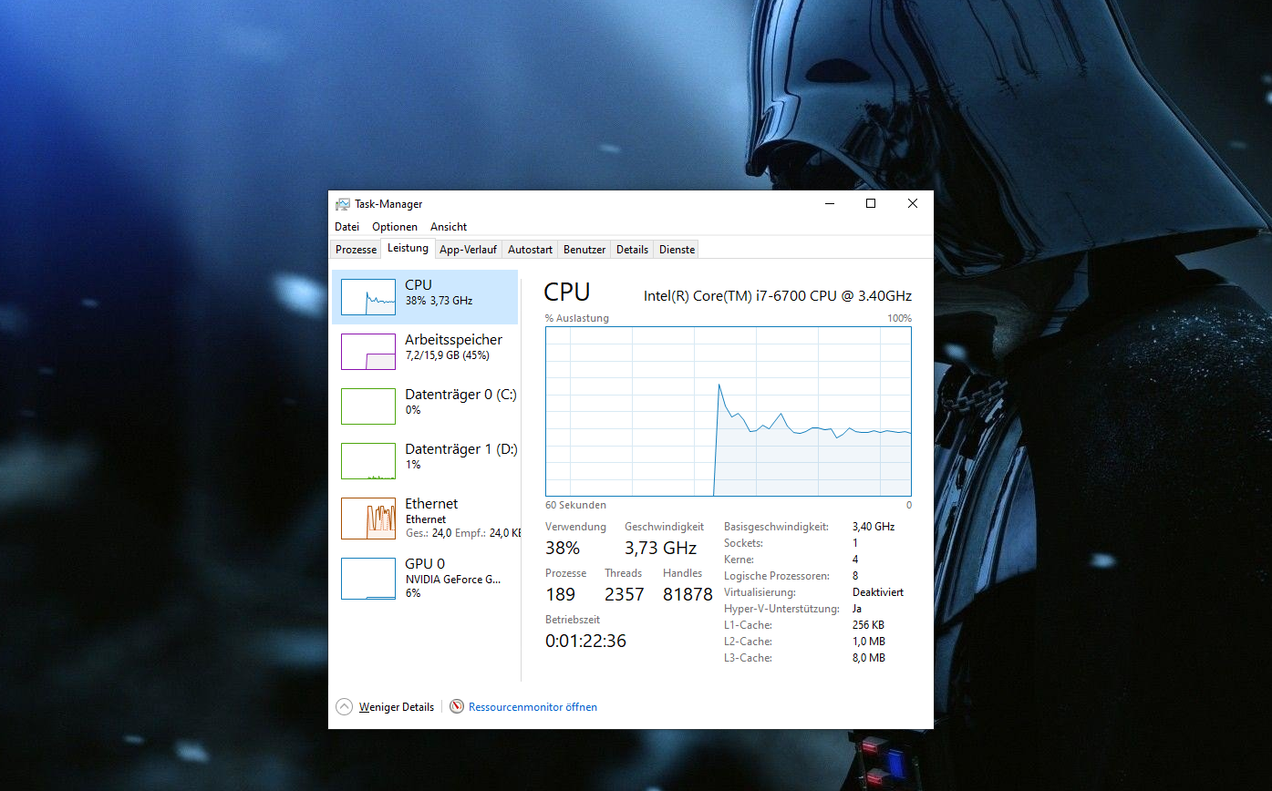

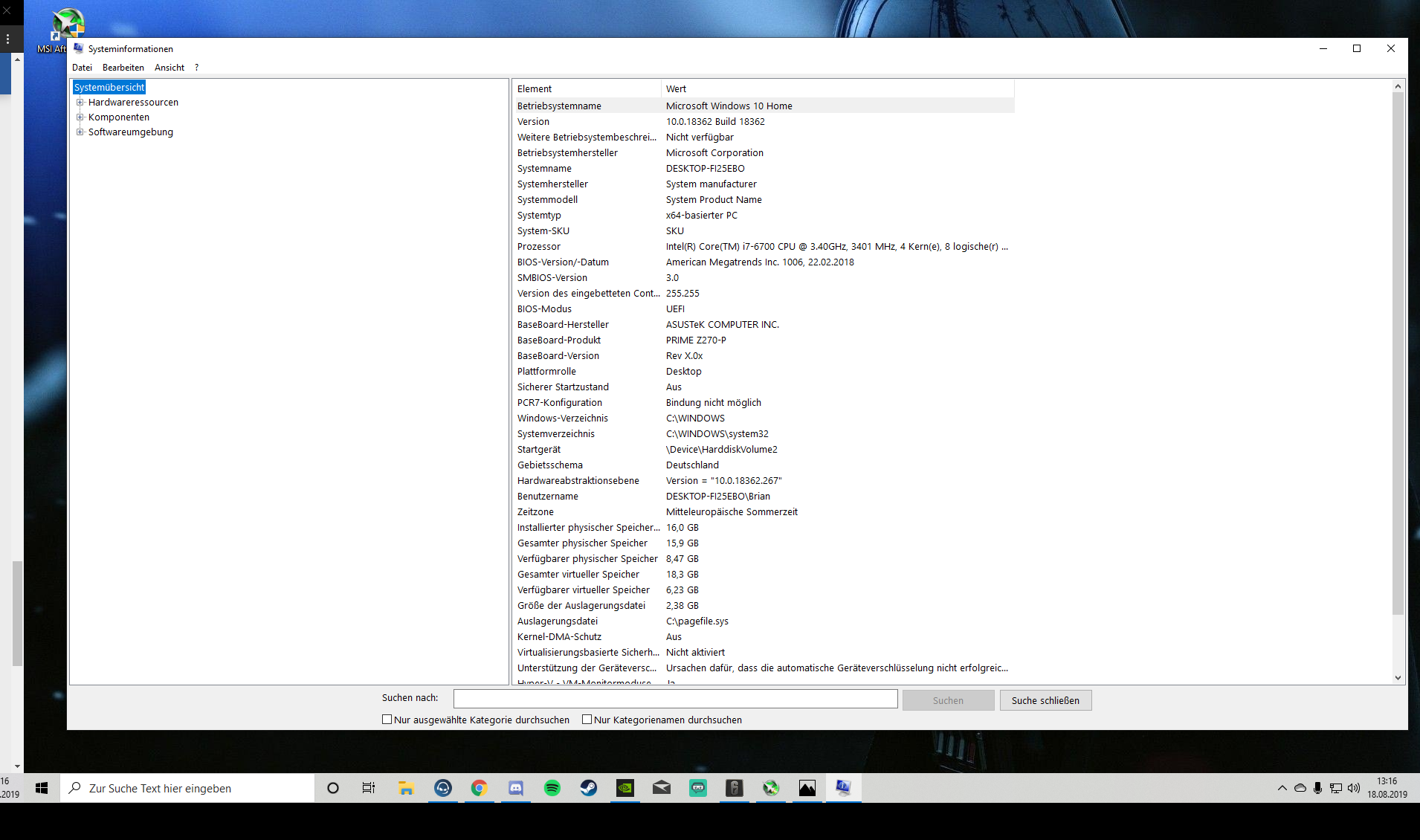

Um welchen Prozessor handelt es sich? Falls du es nicht weißt, Task-Manager mit dem Reiter Leistung öffnen und Screenshot erstellen/oder Systeminformationen im Windows-Startmenü eintippen und die App starten.
39,5w stimmen mich skeptisch.
Wie hoch taktet der Prozessor?

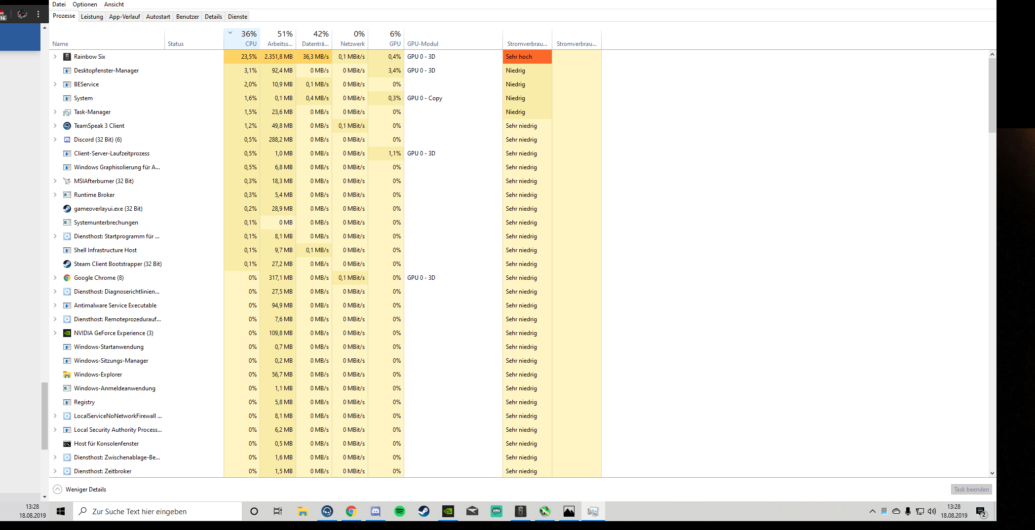

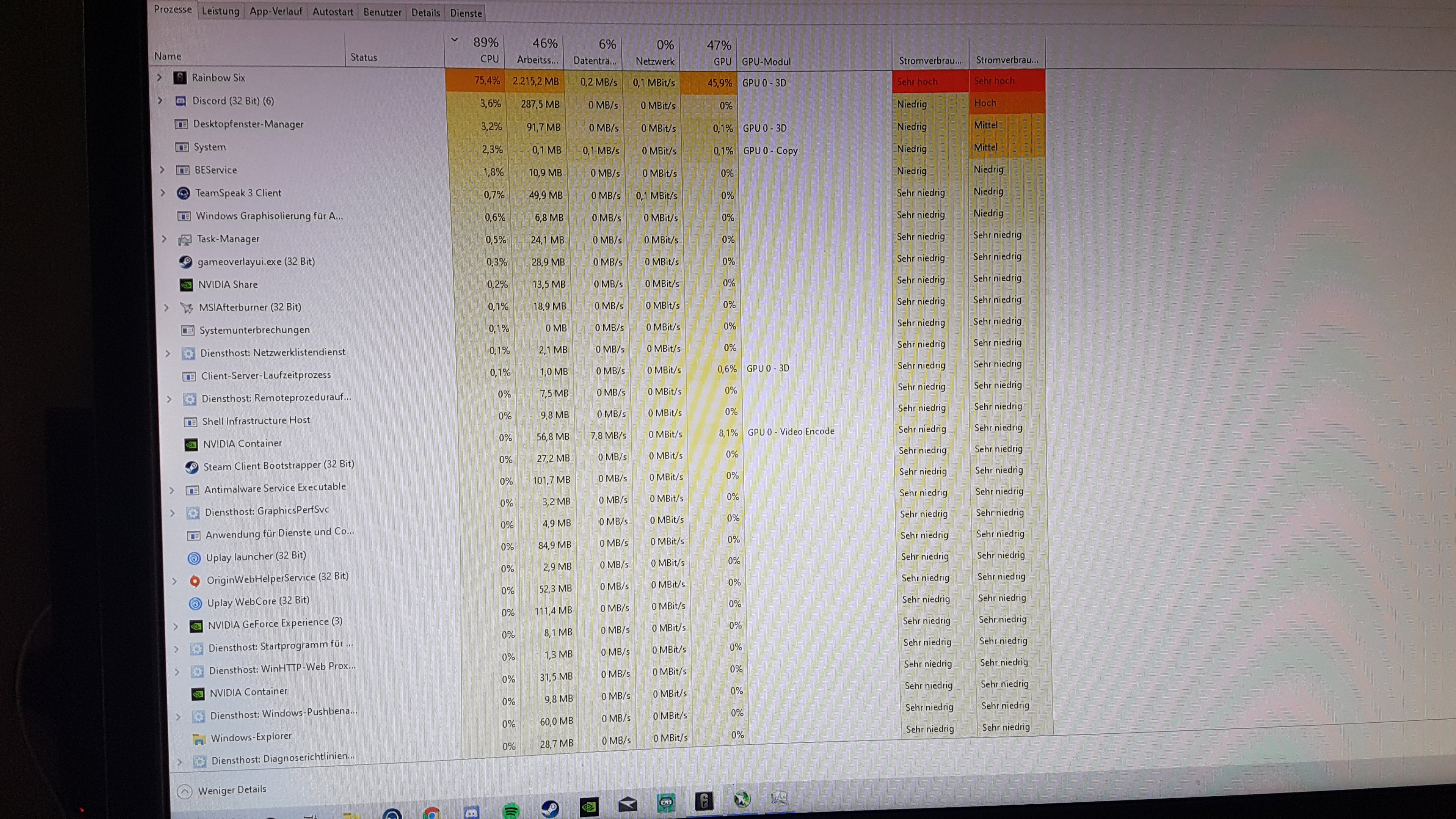

Bei deinem Taskmanager Screenshot sehe ich 38% CPU-Auslastung. Läuft da irgendetwas im Hintergrund?
Den Taskmanager bitte mal in die Länge ziehen, den Reiter Prozesse öffnen und nach der Spalte CPU sortieren lassen, so dass die Prozesse mit der höchsten Prozentzahl oben stehen.
