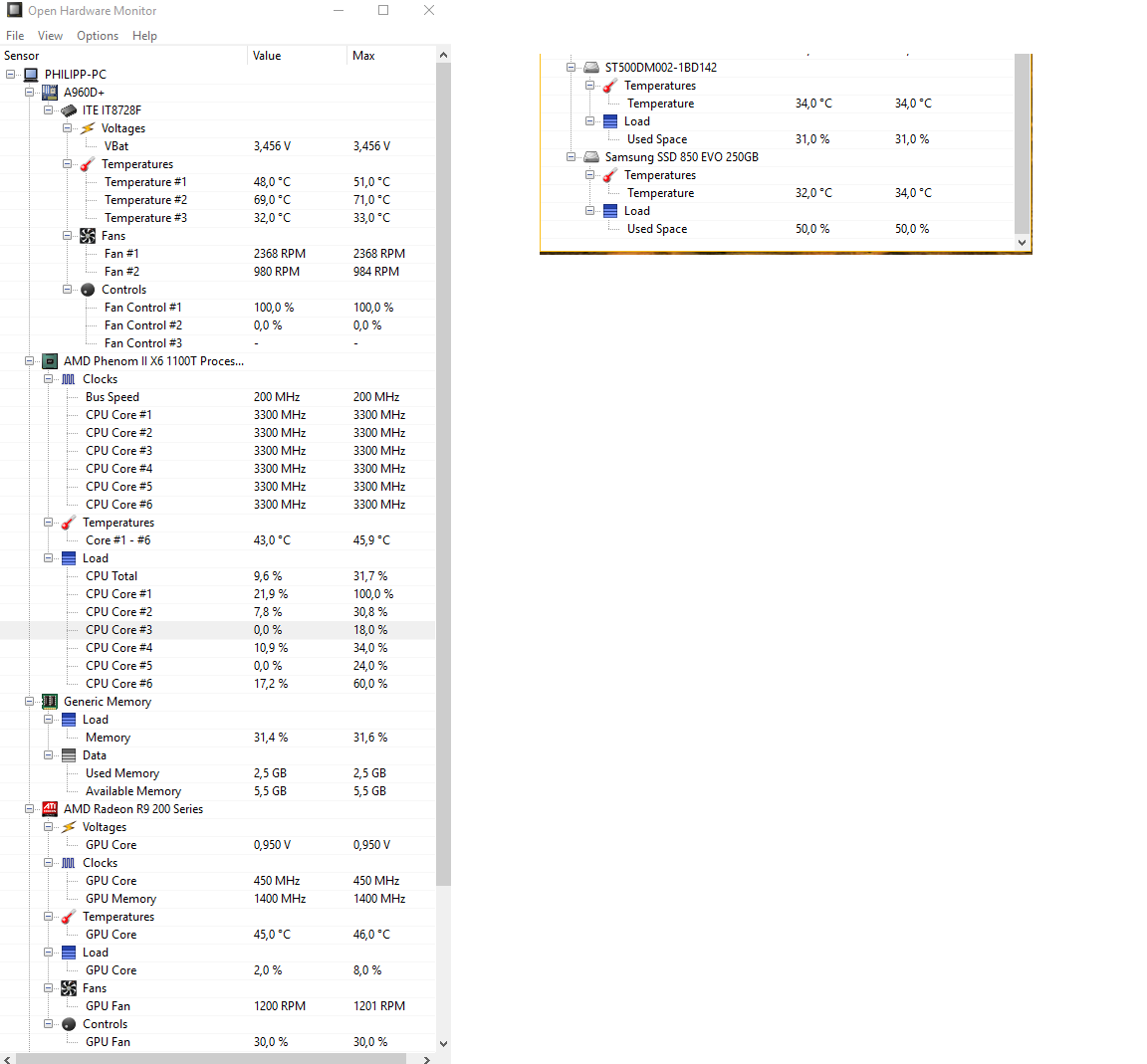

Ich habe mal einen Stress-Test mit IntelBurnTest gemacht. Jedes mal wenn die CPU etwa 57°C erreicht, kommt der Bluescreen. Treiber sollten eigentlich alle aktuell sein.
Ich habe mal ein Foto von den Temperaturen, Spannungen etc. hochgeladen.

@_vicious_ wo kann ich die Spannung für CPU prüfen?

hab mal mit CPU-Z die CPU-Spannung ausgelesen. 1.368V sind drauf. Ist das zu wenig oder ihm Rahmen?
Für einen nicht übertakteten Prozessor reicht die standart Spannung, bei meinem Phenom II X4 970 ist die Spannung ziemlich ähnlich, ebenfalls Standart und führt zu keinen Problemen.

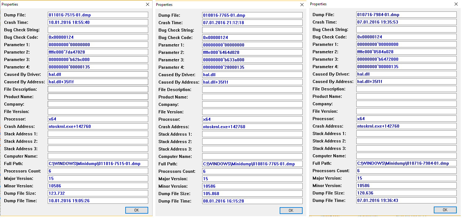

Werden Minidumps (c:\windows\minidump) erstellt? Wenn ja, mit BlueScreenView analysieren. Wird eine Windows-Komponente als fehlerhaft erkannt, muss der eingehender mit WinDbg analysiert werden.

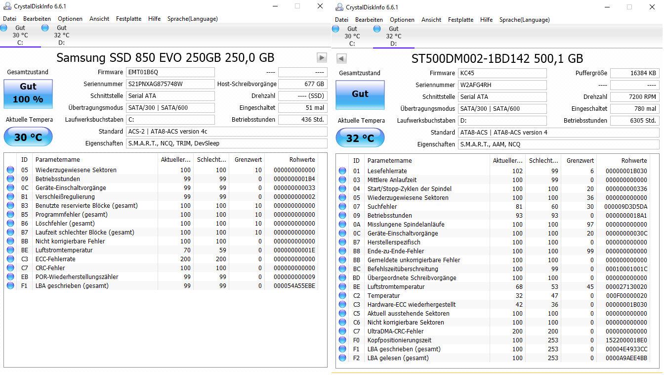

Auch mal Screenshots von CrystalDiskinfo hochladen von beiden Platten. Fenster ganz aufziehen, so dass alle Attribute zu sehen sind.
CrystalDiskInfo.png Das sind beide Platten.
Und habe 3 Minidumps im Ordner gefunden. Werde die gleich mal mit BlueScreenView analysieren

Hier mal die Minidumps: Minidumps.png
hal.dll und ntoskrnl.exe machen anscheinend probleme. was machen die bzw wozu sind diese dateien zuständig?

Das sind Windows-Dateien. Die sind nicht schuld, sondern ein Fremd-Treiber (oder die Hardware, die vom Treiber angesprochen wird). Man müsste die Minidumps weiter analysieren.
