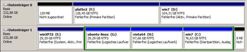

mein problem ist nun, bevor ich einen anderen weg zur neuen ordnung gehe, der zugang zu meiner daten-hd! was ist da los, warum startet das system denn bloß nicht, sobald diese dran hängt? ev weil ich sie "d" genannt hatte und nun eine andere so heißt? nur so eine idee, sicher nicht der grund ...

du meinst sicher nicht den slot, sondern den anschluß selbst. hab alle kombis probiert (nicht vergessen: da sind 3 hds), sobald die daten-hd dranhängt, geht keine der kombis. jetzt wird aber nicht mehr getestet, jetzt läuft jarmusch im ersten ;-)
jetzt sieht das im explorer ja so aus (siehe jpeg). ob das (daß nun der klon dort mit dem gleichen laufwerksbuchstaben bezeichnet wurde) ein problem ergibt mit der hd, die ich nicht sehen kann und die früher ja von mir mit d:daten bezeichnet war? nur eine verzweifelte vermutung ...
soll ich diese win7 auf d formatieren? oder was kann ich tun, um an meine daten zu kommen?
nun hab ich grad easyBCD neu gespeichert und dabei eine mich überraschende entdeckung gemacht: bisher glaubte ich, mein system wäre das auf c aufgeführte, das symbol im explorer hat mich darin bestärkt. beim abspeichern wird aber der downloads-ordner unter d standardmäßig aufgerufen ....

fällt euch was auf? win7 dort unter e (zusammen mit xp) und c, aber nicht unter d ... und überhaupt sieht das in der dtv ja ganz anders aus ...
meine alte d (wie dATEN) ist leider nicht dabei ...
