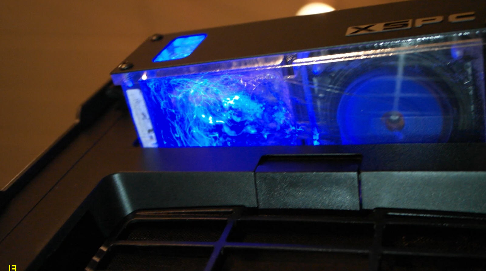

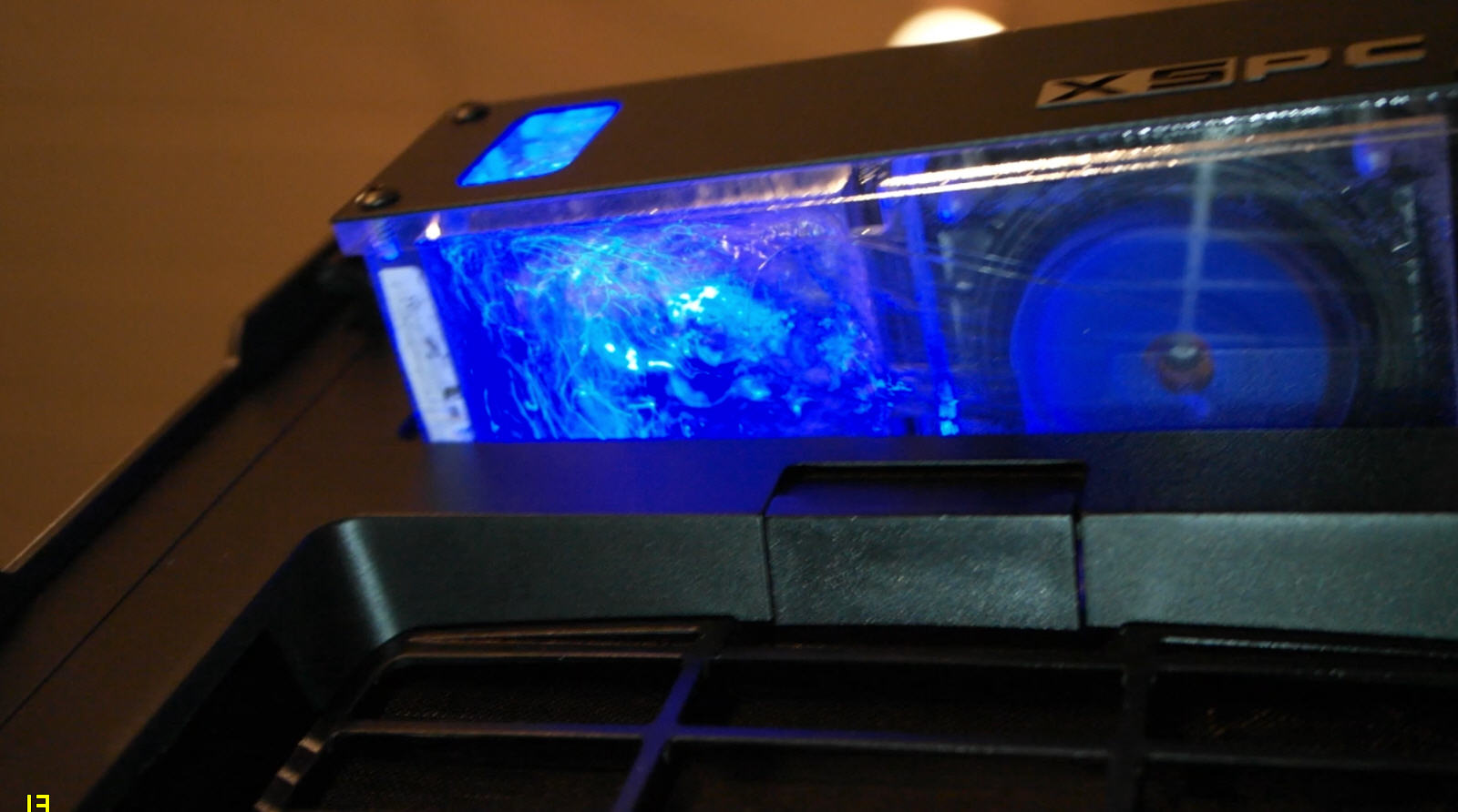

die aktuelle Konfig meines Wakü-Systems enthält eine DDC 1T Plus 3.2 welche direkt in den 5,25" Schacht-AGB montiert ist. Zusätzlich verwende ich einen 55mm 240er Radiator und 16/10er Schläuche. Gekühlt wird damit aktuell nur die CPU.

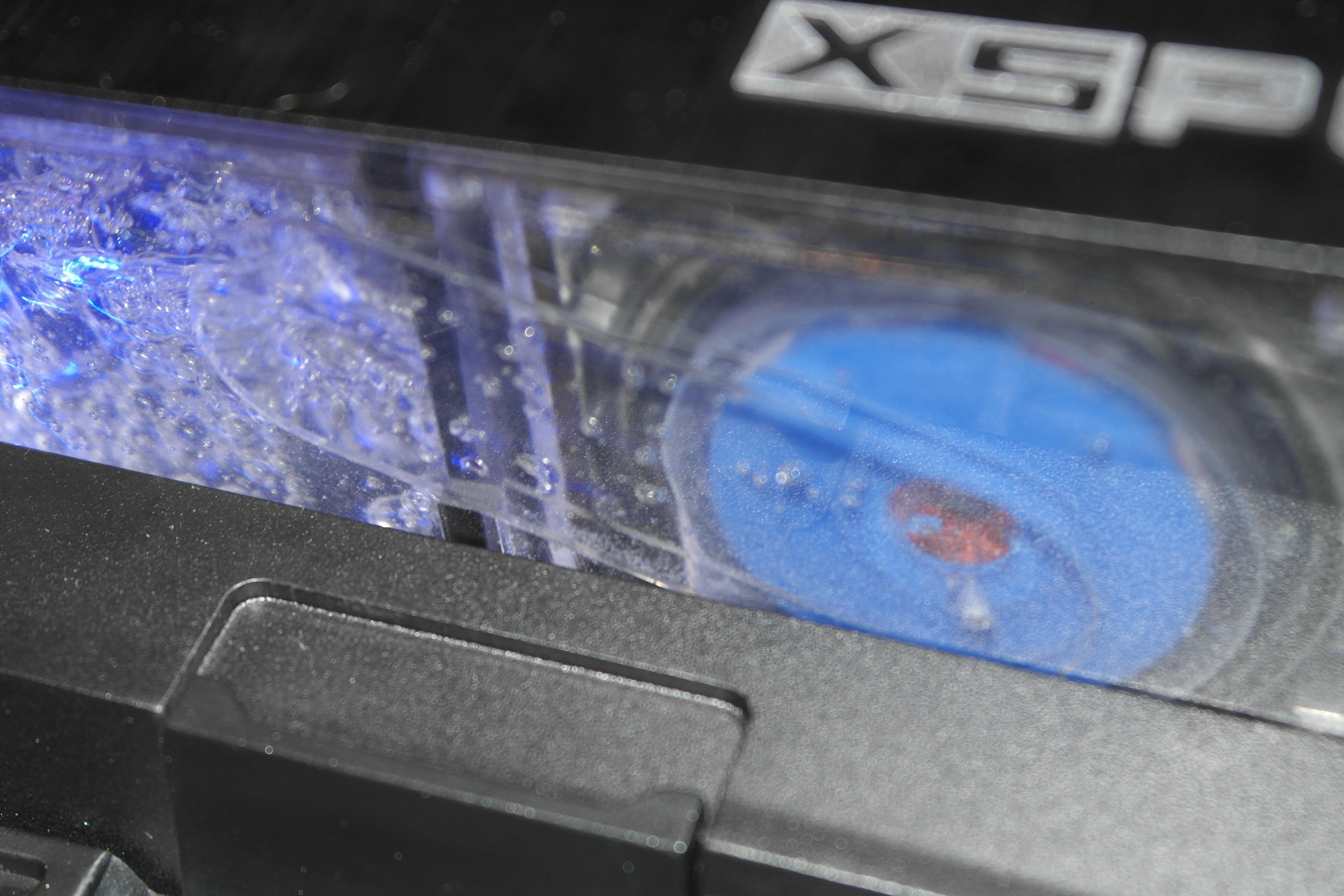

Mein Problem ist, dass die Pumpe für diesen Kreislauf viel zu Stark ist. Im AGB entsteht (auch durch die geringe größe von 140ml) ein Strudel und die ganze Wakü blubbert und plätschert fröhlich vor sich hin und das viel zu laut.... :(
Hinzu kommt dass ich dadurch die Luft auch nicht komplett aus dem Kreislauf kriege.
Ich werde mich in den nächsten Tagen eingehender damit befassen wie ich das lösen kann (Schwamm im AGB, Pumpe drosseln, etc.). Bis dahin bin ich auf nen sehr pragmatischen Workaround gekommen:
Wenn ich mit dem Finger den Schlauch abdrücke verringert sich der durchfluss und der Trichter verschwindet, auch die Lautstärke geht runter.

füll mal mehr Kühlflüssigkeit ein. Wenn sich im AGB ein Strudel bildet hast du zuwenig Wasser und zuviel Luft im Kreislauf. Der Strudel geht zwar nicht weg, die Pumpe zieht aber keine Luft mehr und die Kiste läuft leise.
Bei einem größeren AGB fällt das nicht so auf, bei einem kleinen hingegen schon. Meine DDC 3.25 hatte mit einer 10cm Alphacool-Röhre dasselbe Problem. Mehr Wasser hat das Problem gelöst.

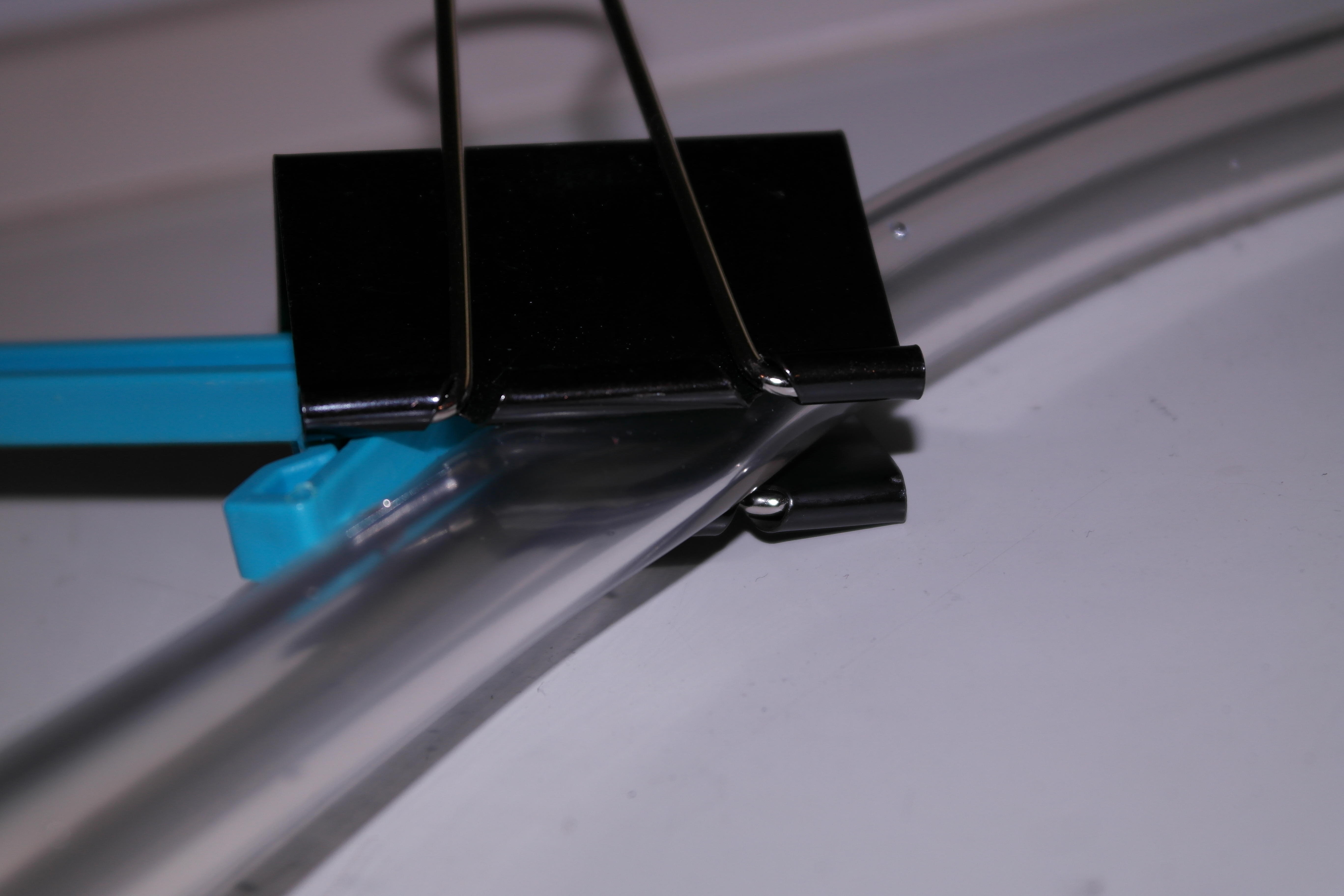

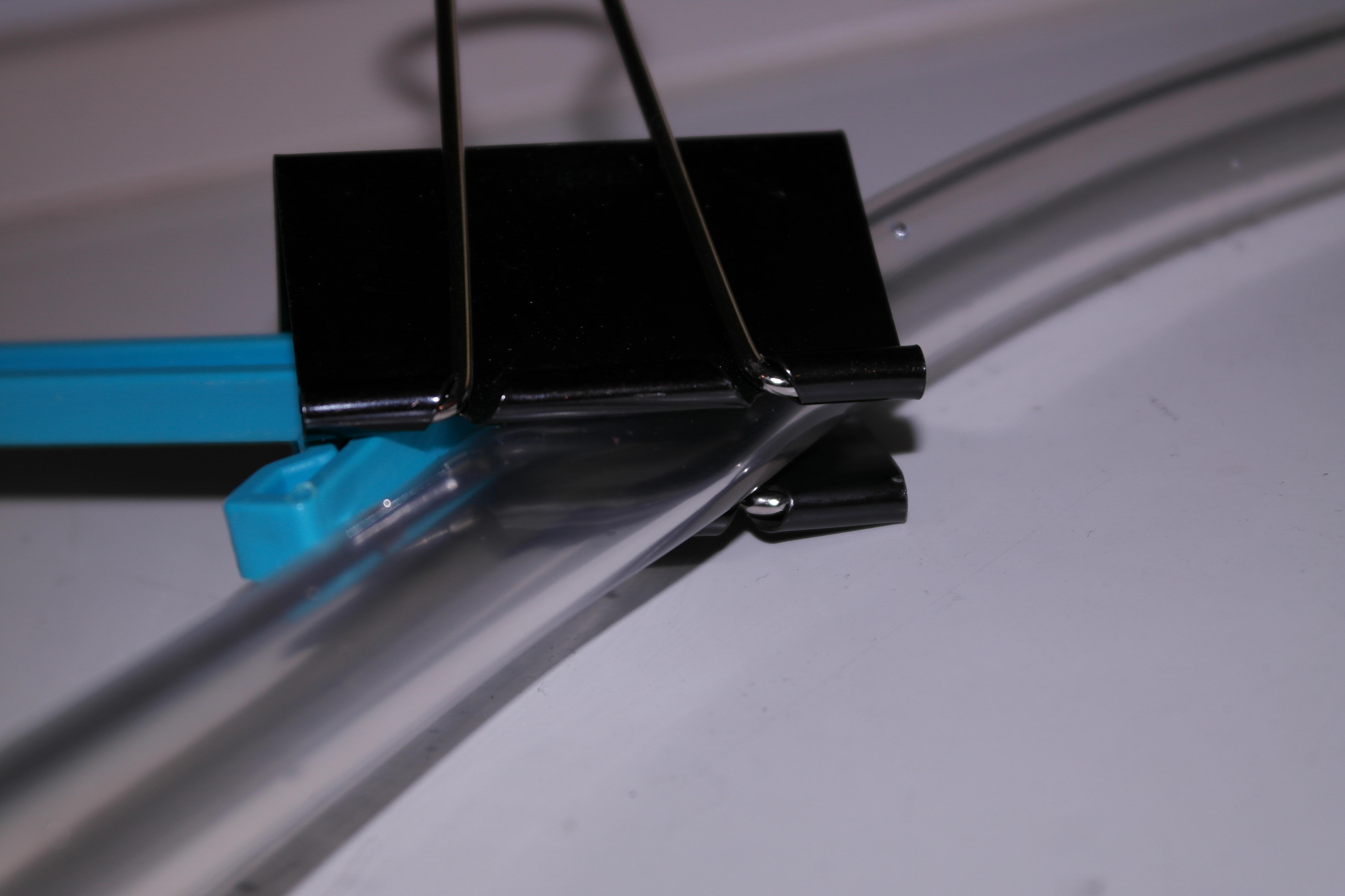

Falls andere mit nem ähnlichen Problem auf diesen Thread stoßen erkläre ich hier mal kurz meine vorgehensweise:
Ich habe eine Dokumentenklammer genommen und den Schlauch damit abgeklemmt. (Die Klammer sollte bei dem stabilen Schlauch schon ein bisschen Kraft haben.) Damit war der Durchmesser des Schlauchs an dieser Stelle um ca. 2/3 "verengt". Bisschen schwierig das grad zu beschreiben, aber ich denke das erkennt man auf dem Bild sehr gut. Die Pumpe hatte mehr zu tun das Wasser an dieser Stelle durch zu drücken und der Strudel verschwand.
Ich habe noch ein kleines Stück Harplastik dazwischen geklemmt um zu verhindern dass sich der Schlauch mit der Zeit ganz zu drückt und der Durchfluss blockiert.
Dann das System ne halbe Stunde laufen lassen. Ohne den Strudel im AGB hat wurde die Luft problemlos aus dem Kreislauf raus gepumpt. Anschließend die Klammer ab gemacht und den Deckel zu geschraubt. Tadaa die Wasserfall Geräusche sind weg.
