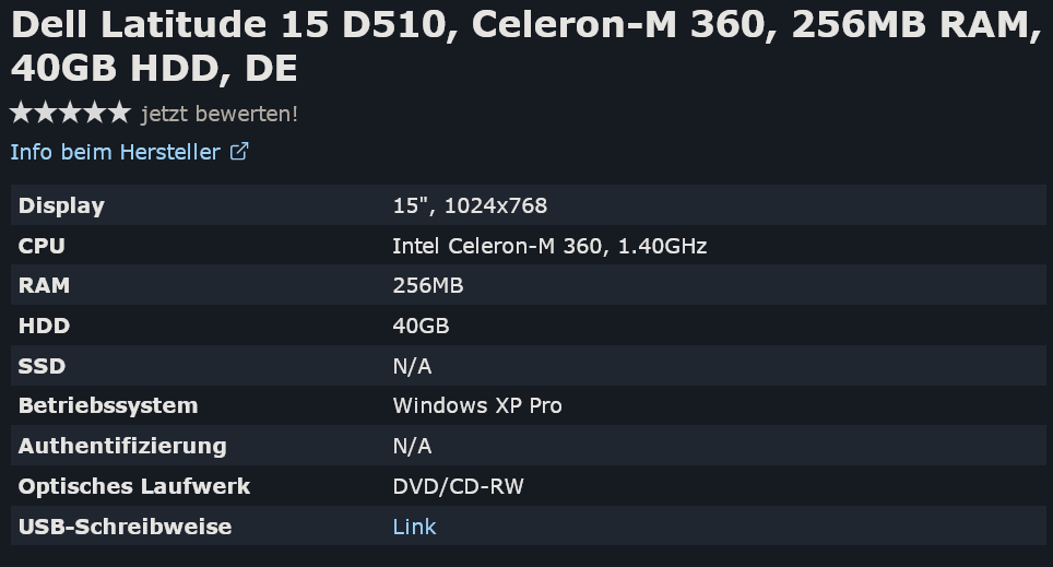

Hallo, muss in einem alten Laptop eine HDD tauschen da diese kaputt gegangen ist. Der Laptop hat noch einen IDE Anschluss. Eine normale SSD fällt daher flach.
Hab bisschen geschaut, und die günstigste Möglichkeit, die ich gefunden habe, ist ein Adapter IDE auf mSATA (MO-300).
Diese mSATA sind aber (vermutlich da ebenfalls schon eine alte Technologie) ziemlich teuer.
Daher würde ich eine so kleine wie möglich kaufen nur fürs Betriebssystem, und den Rest müsste man dann über eine externe machen. Da wäre ich bei ca. 25 für ein 64GB mSATA und 20-25 für den Adapter, also bei ca. 50 Euro für 64Gb. Meint ihr reicht das für ein BS?
Oder ist es möglich und besser das Betriebssystem auf eine externe SSD zu betreiben? Ich bin mir nicht sicher, ob das alte BIOS das kann (ist ein Dell Latitude D510) und da es nur USB 1 Schnittellen sind, ob das schnell genug wäre. Hat da jemand Erfahrung?
Wenn der Rechner nur IDE hat, wird der alt genug sein, dass du jetzt nicht von Windows Vista/7/8/10 oder 11 sprichst, oder? Dann reichen 64 GB für ein Linux oder ein "Retro"-Windows.
USB 1 macht extern keinen Spaß. Laut diesem Test https://www.cnet.com/reviews/dell-latitude-d510-review/ sind es allerdings schon USB 2.0 Anschlüsse. Da kann man schon mit auskommen, riesig schnell war IDE in Laptops ja auch nicht ;)
Ein Betriebssystem auf einer USB 2.0 SSD laufen zu lassen ist hingegen keine gute Idee. Mal abgesehen davon, dass USB 2.0 viel von der Geschwindigkeit kaputt macht, die du dir von der SSD erhoffst, ist es auch schwierig so alte Maschinen dazu zu kriegen komplett von einem persistenten externen Betriebssystem laufen lassen zu wollen.

@KGR84: Was die Plattengroesse betrifft, waren zu den Zeiten 128 GByte eine gaengige Grenze.
In wie weit machen diese ganzen Adapter eigendlich eine Emulation der Sektorgroessen? Denn mit heutigen 4K Sektoren kommt das D510 wohl nicht klar.
