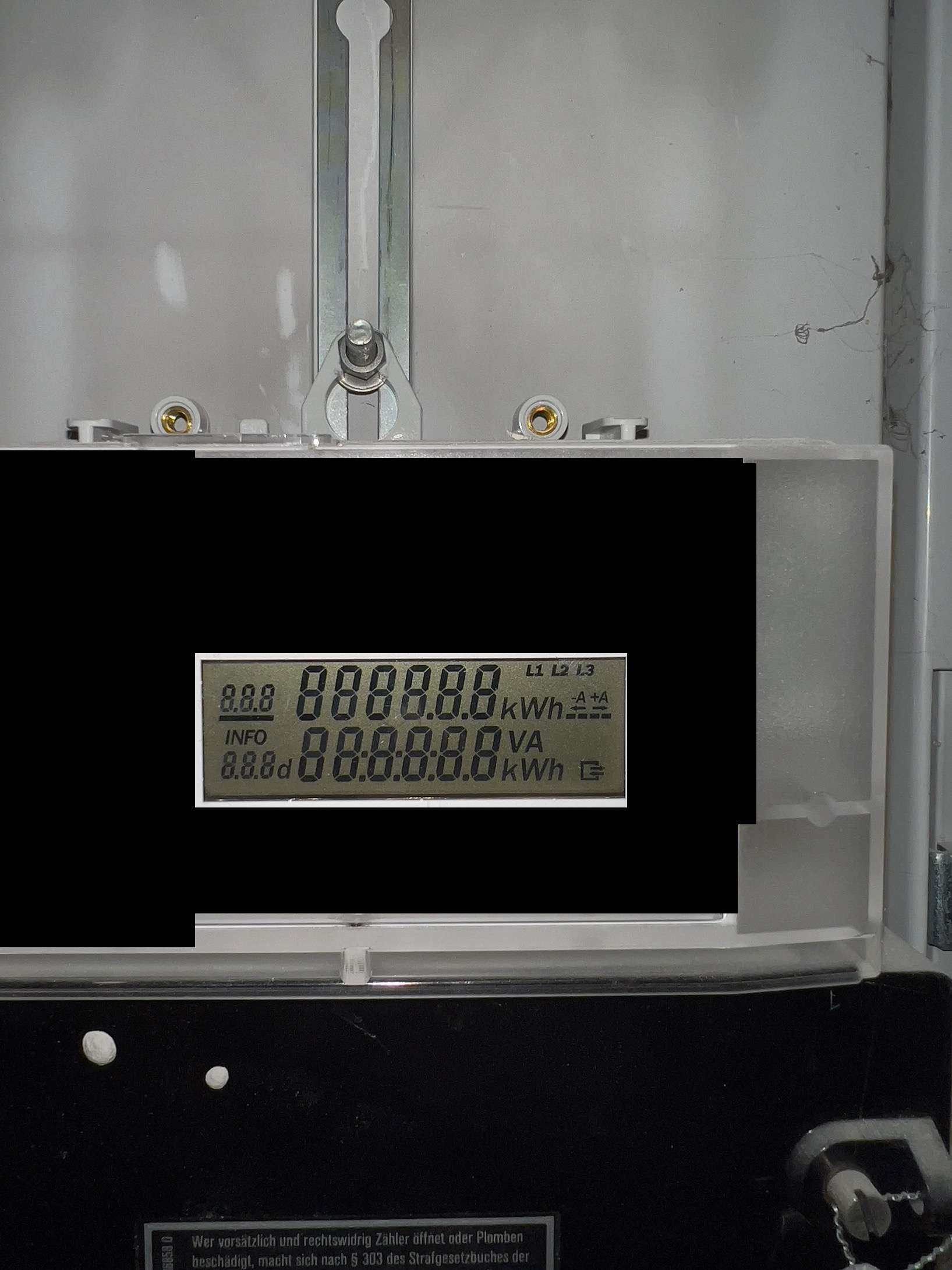

was den Stromzähler angeht habe ich leider keine Ahnung, aber ich habe einen Bild unten hochgeladen. Man sieht da nicht den genauen Stand da das Display ständig wechselt

Typenbezeichnung vom Stromzähler in der Suchmaschine deiner Wahl eingaben und das (kurz) Handbuch suchen. Die meisten digitalen Zähler haben mehrere Anzeigen und gernmal sowas wie "Verbauch bei niedrigem Preis", "Verbrauch bei hohem Preis", "Verbauch gesamt". Nur ein Wert davon taugt wirklich.
Reaktionen: raijid
Das ist ein digitaler Zähler, der zeigt, glaube ich, keine Kommastellen an.
Wichtig ist der Wert 1.8.0
Das ist dein tatsächlicher Verbrauch.
Reaktionen: Piktogramm

Aber man sieht die Einheit und da steht kWh. Also ist deine Frage beantwortet, denn die verwendete Einheit steht doch direkt dabei.

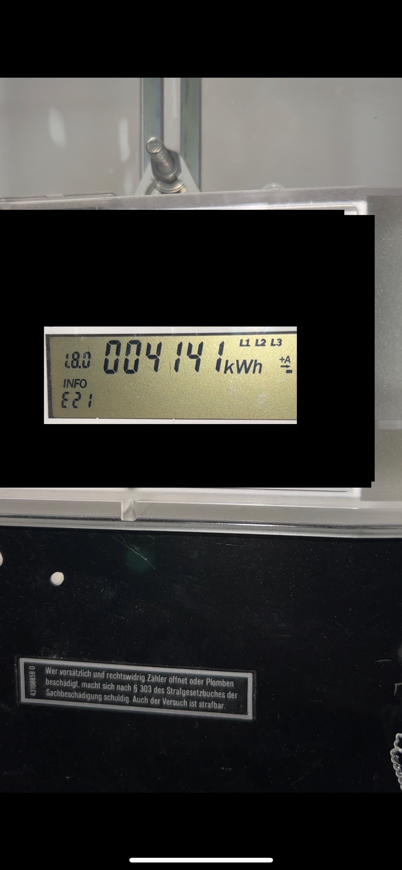

Ich habe noch mal auf dem Zählerstand geschaut im Keller da ich nicht mehr sicher war ob ich mich richtig erinnert habe an die Zahlen. Der Zählerstand ist auf 4141 und nicht 5141.
Und was den Stand von vor zwei Monaten angeht als ich einzog: entweder war der Stand bei 3000 oder 3900. Der Vermieter hat davon einen Bild gemacht aber leider kann man die zweite Zahl von links nicht lesen auf dem Bild von dem damaligen Stand.
Aber ich glaube ich habe 25€ an Strom verbraucht pro Monat

Das sind ganze kWh ohne Nachkommastellen.
Kosten = (Neuer Zählerstand - Alter Zählerstand) * Preis pro kWh.
In deinem Fall z.B. (4141 kWh - 3900 kWh) * 0,43 €/kWh = 103,63 €

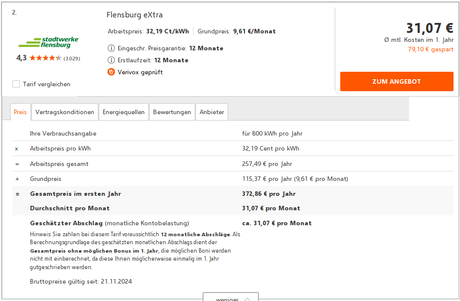

In Wiesbaden (hab jetzt mal die PLZ 65183 genommen) stechen mir auf Anhieb die Stadtwerke Flensburg mit einem annehmbaren Tarif bei 800 kWh jährlich ins Auge. Nur mal als Beispiel.
