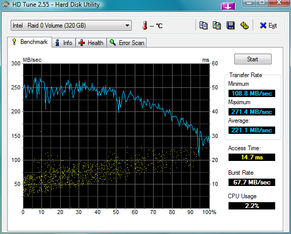

Low-Level-Benchmarks verschlucken sich gerne wenn die eingestellte Stripe-Size nicht zur Blockgröße passt, mit der der Benchmark die Transferleistung misst. Bei HD-Tune kannst du diese Blockgröße in den Optionen einstellen. Wähle dort einfach den größtmöglichen Wert aus (ich meine das wäre 8 MB) und lass die Transferrate neu messen.
Die meisten Low-Level-Benchmarks zeigen bei einer Stripe-Size von über 16 KB nur Unsinn an.
Ich hab jetzt nochmal HD-Tune mit einer Block Size von 8M durchlaufen lassen. Sieht auch direkt besser aus.
Jetzt ist nur die Frage, soll ich mir die Mühe machen, die Stripe Size im Raid zu verringern ?

Die hohe sequenzielle Transferrate, die du nun mit HD-Tune gemessen hast, zeigt dir nur, dass kein Flaschenhals existiert und der Verbund mit voller Leistung arbeitet. HD-Tune und alle anderen Low-Level-Benchmarks taugen allerdings nur für diagnostische Zwecke, eben um herauszufinden ob ein Flaschenhals vorliegt oder ein anderes Problem besteht. Es sagt dir nicht wie hoch die Praxisleistung des Verbunds ist bzw. wie viel schneller das alles im Vergleich zu einer einzelnen Platte arbeitet. Da spielen eine ganze Menge anderer Faktoren gewichtige Rollen, die die Praxisleistung zum Teil stärker beeinflussen als die reine sequenzielle Transferrate.
