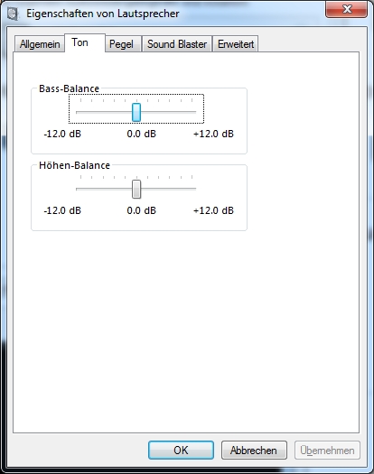

@ErrorKid kontrollier mal bitte in der Systemsteuerung von Windows 7 den Menüpunkt Sound, dann in der Karteikarte Wiedergabe deine Lautsprecher (die als Standardgerät markiert sind) doppelklicken. Auf der neuen Karteikarte gibt es den Menüpunkt Ton. Der Subwoofer sollte dort mindestens auf 0 Position stehen. Und unter dem Menüpunkt Pegel sollten alle Eingänge gleichmäßig auf 50 stehen.
Wenn das nicht hilft und du keine Möglichkeit hast das E400 an einem anderen PC zu testen dann lass es von Teufel umtauschen oder schick es generell zurück wozu du ja eh 8 Wochen die Möglichkeit hast.

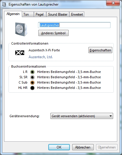

Windowseinstellungen passen alles, um genau zu sein sind es die selben wie in dem Realtek Manager da die dort gleich mit übernommen werden.

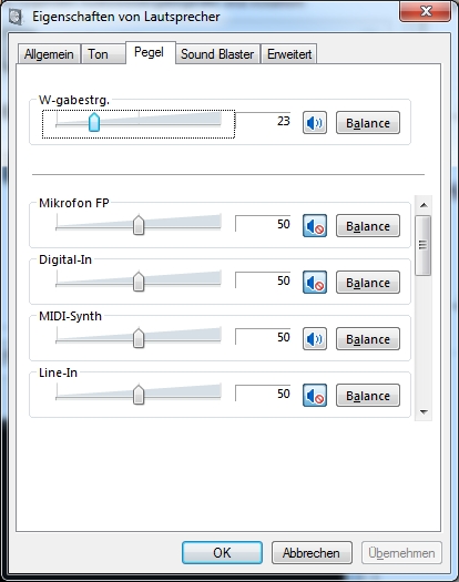

Den Menüpunkt "Ton" hab ich nicht bei mir:
Und bei "Pegel" steht alles gleichmäßig auf 100 - auch der Sub

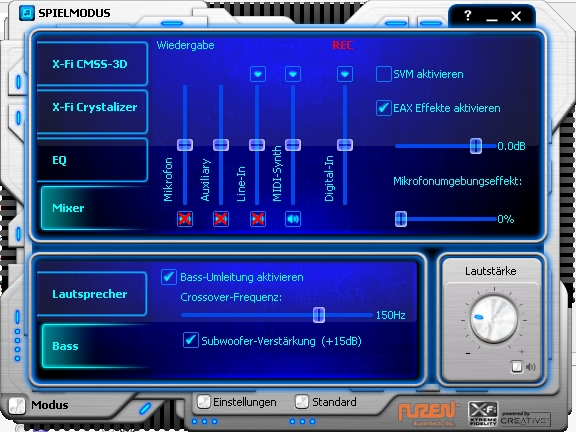

@angHell: Explizit kann ich keine Frequenzen ab den umgeleitet werden soll einstellen
