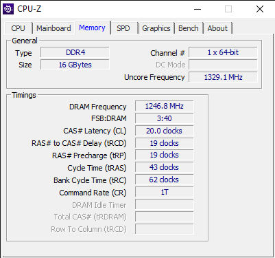

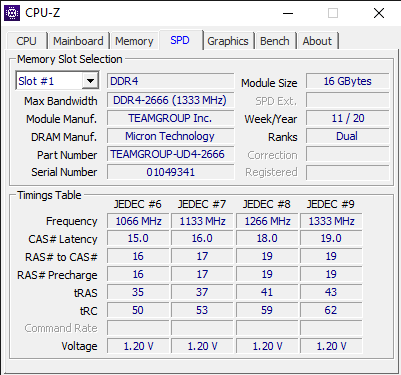

ram ist DDR4 16GB
das sagtest du bereits. welcher und wie läuft der...? bitte mal CPU-Z runterladen, screenshots von "Memory" und "SPD" machen und die hier posten.

@scuf:
ein einzelner lahmer riegel der aus gründen mit nem recht kryptischen takt läuft. welcher pfuscherladen hat dir das teil angedreht?
ein zweiter 16GB-riegel oder noch besser ein gescheites neues dualkit wäre dringend zu empfehlen.
