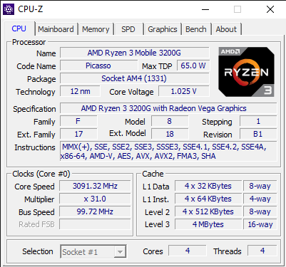

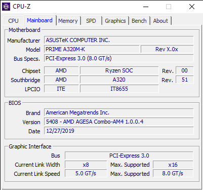

Da wären wir wohl wieder beim Xilence.scuf schrieb:also er braucht 5 min bis er strom bekommt
mcbloch schrieb:Mach doch mal bitte Fotos von CPU-Z außer Speicher die hast du ja schon gemacht.

Da sind Netzteil und Mainboard natürlich verdächtig. Beim Board kannst du wie schon gesagt mit einem BIOS Update oder einem CLEAR CMOS nach Handbuch mal was probieren, das Netzteil kann man durch Ausschlußverfahren als möglichen Kandidaten entlarven.
