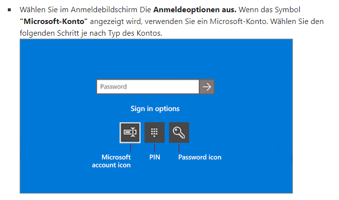

Der Link den @PHuV angegeben hat, wenn man da 5 mal das falsche Passwort angegeben hat, kommt ein Bild wo man Passwort oder Key ändern kann.
Hat er bereits 5 mal das falsche Passwort eingegeben?

Jo, laut seiner Aussage hat er es.
