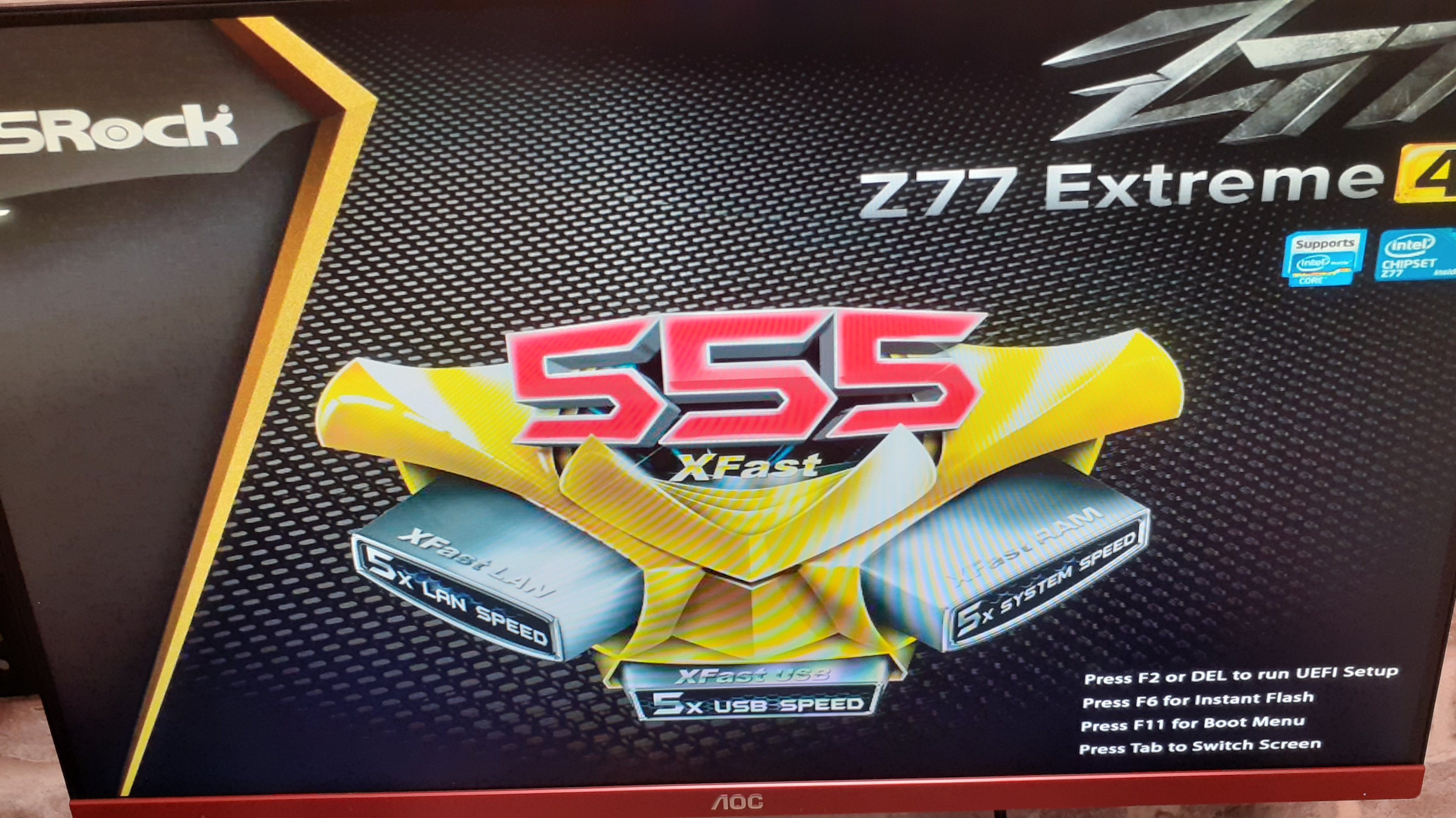

Hallo, ich hatte vor kurzem von Win 10 auf Win 11 gewechselt und hab hierbei alle Apps und Dateien mit mitbehalten. Ich wollte dann Fifa 23 starten, jedoch kam dann die Meldung das Secure Boot aktiviert sein muss. Ich habe dann in meinen Systeminformationen nachgeschaut und geguckt ob der sichere start aktiv ist oder nicht. Dort stand "nicht unterstützt". Das Bios war UEFI. Ich bin dann ins Bios rein, unter security, und hab den Boot mode von legacy auf die andere Option umgestellt. Seitdem startet Windows nicht mehr. Beim starten vom rechner wird nur der screen vom Mainboard (siehe anhang) angezeigt und nach ein paar Sekunden ist der Bildschirm schwarz. Es gibt kein piepen oder sonst was. Es funktioniert nur alt+f4 um dann wieder den mainboard screen zu starten. Ins bios mit f2 komme ich auch nicht. Gibt hier noch andere Tastenkombinationen wie ich ins bios komme? Wie kann ich das Problem lösen? Habe zwar backups von allen Dokumenten etc Möchte aber Windows nicht nochmal neu installieren.
Das Handbuch und der Screenshot geben dazu folgende Auskunft:
Please press <F2> or <Del> during the Power-On-Self-Test (POST) to enter the UEFI SETUP
UTILITY, otherwise, POST will continue with its test routines.
"Del" ist die "Entf"-Taste auf einer deutschen Tastatur.

Mach halt mal en CMOS Clear und schau ob es wieder läuft
Und Windows bietet Tools zur Systemwiederherstellung nutze die doch mal, Systemabbild und ein USB Stick mit Win für die Zukunft
Ich denke mal das du den Postscreen anzeigen nicht aktiviert hast. Da hilft nur PC einschalten und dann aber nicht nur gedrückt halten die F2 und Del Taste ständig betätigen. So musst Du ins Bios/Uefi kommen. Ansonsten hilft es einfach mal einen Ram Riegel rauszunehmen und dann den PC starten. Daraufhin sollte der PC normalerweise eine automatische möchten sie ins Bios oder mit der Konfiguration einfach weiter machen Meldung anzeigen aus der Du dann auch ins Bios/Uefi switchen kannst.

Sagen wir es mal so : Du kannst die Kiste wieder zum laufen bringen : Indem du das was du im Bios umgestellt hast wieder ZURÜCK änderst (was einfach sein sollte .... System einschalten und so lange auf del runhacken bis das UEFI erscheint .... ODER es einfach resetten nach Handbuch).
ABER : Spiele die Secure-Boot brauchen wirst du auf dieser Hardware NIE!! zum laufen bringen da das schlicht und einfach nicht unterstützt wird was auch einer der Gründe ist warum du Win11 nur mit Tricks zum laufen bringst .......
Klemm die Laufwerke ab, dann solltest Du ins Bios kommen. Dann auf den vorherigen Wert zurückstellen, abspeichern und nach dem Neustart ausschalten. Dann Laufwerke wieder anschließen und primäres Bootlaufwerk wählen.

Netzteil aus oder Stecker raus. 15 Sekunden warten(oder per Startknopf die Kondensatoren entladen), ClearCmos 5 Sekunden drücken, wieder einschalten und starten.
Und lass die Batterie drin und den Rest auch, gibt nur unnütze zusätzliche Probleme.

Hi, ich hab jetzt den Rechner ausgeschaltet und vom Netz genommen, auch das Netzteil ausgeschaltet, dann für ca. 10 Sekunden nochmal den Power Button gedrückt um die restliche Spannung rauszunehmen.. dann hab ich den Clear Cmos button/knopf für ca 5 Sekunden gedrückt, dann wieder alle Kabel eingesteckt, jedoch startet der Rechner garnicht mehr.. liegt es daran das die Festplatten und Grafikkarte noch am Mainboard angeschlossen sind? Diese waren beim Clear cmos noch dran
