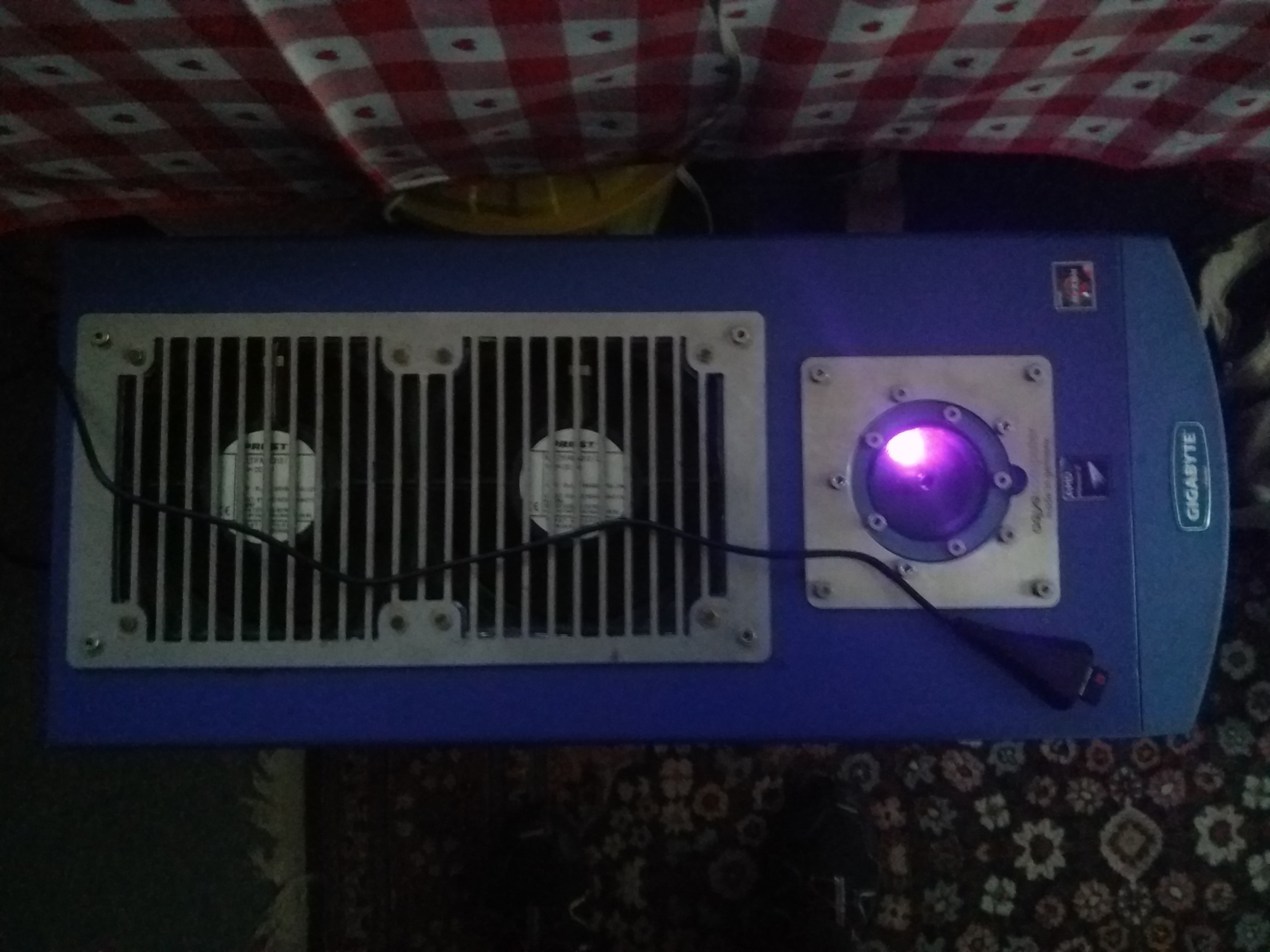

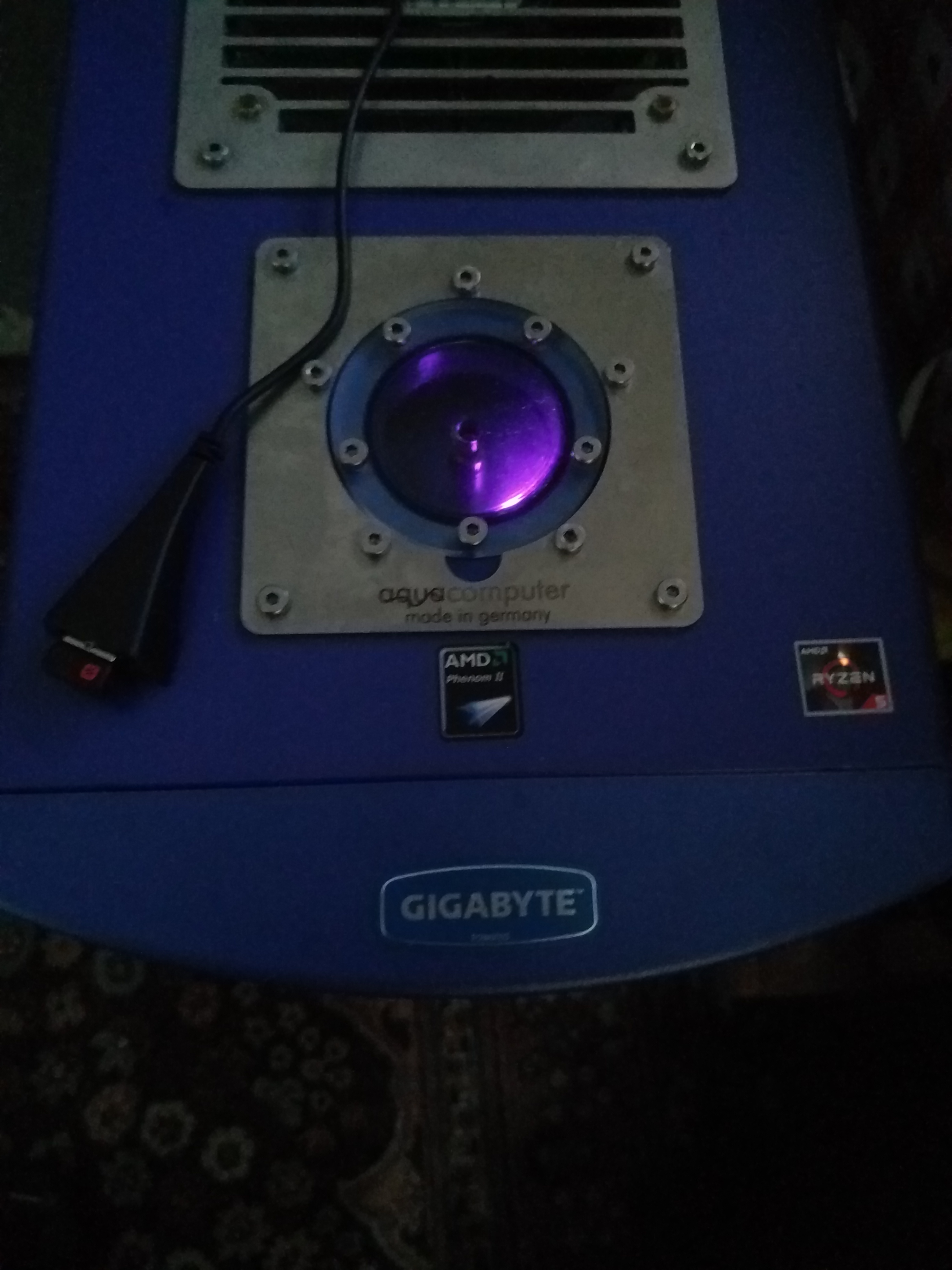

Habe dieses WE mein uraltes Wakü Sys auf Vordermann gebracht, gereinigt, neu aufgebaut
und wollte ein neues Ryzen Sys reinpflanzen und aufsetzen und hatte sehr viel Spass mit Win 10.

-Ryzen 2600X
-Asrock X470 K4
-2x 8GB Gskill Ripjaws V DDR4 3600
-970 EVO .m2
-Powercolor Red Devil Radeon RX480
-Samsung Spinpoint F3 HD
-Bequiet Straight Power E9 480W NT
-Liteon DVD LW

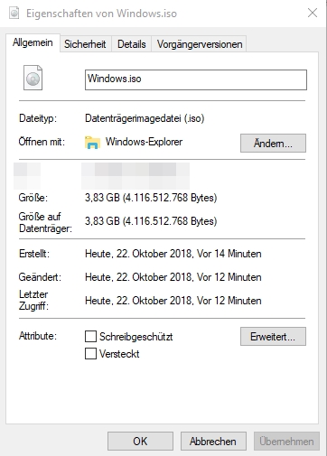

Du musst im Media Creation Tool auswählen, dass du ein ISO speichern willst und auch wo!
@modena.ch h: Weil das dann beide Versionen enthält (x86&x64)
Bevor du dann neu installierst, mit Stick oder DVD, stell bitte im BIOS auch erstmal wieder auf Default-Settings...
Nope man wählt bei MS x86, x64 oder beides zusammen aus.
Vielleicht waren sie ja zu faul gesonderte ISOs zu erstellen.
Und nein, wenn du direkt einen Stick erstellst, wählst keinen Speicherort im Media Creation Tool aus.
