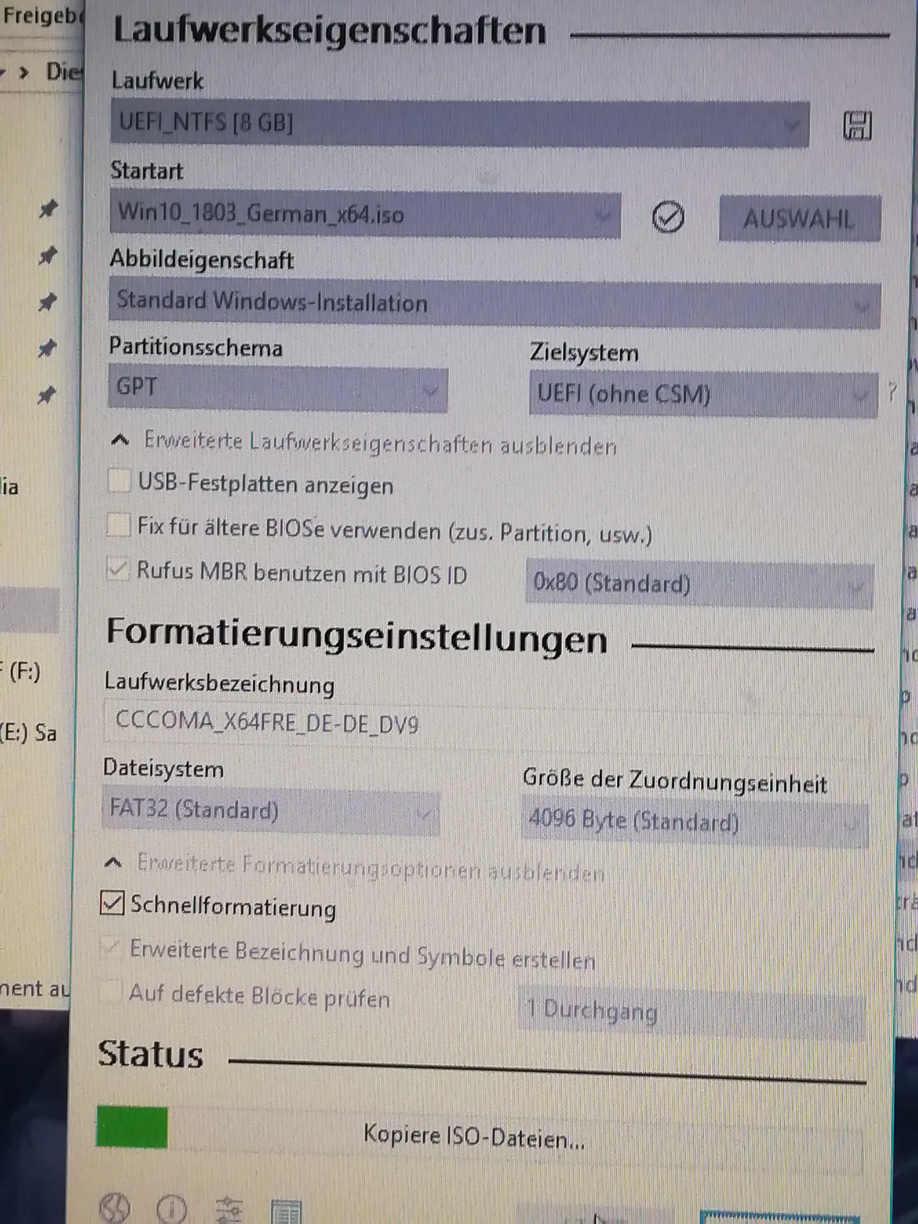

Nein, nein und nochmals nein.
Warum um Himmelswillen lässt du denn nicht einfach dem Media Creation Tool den Stick erstellen...?
Wenn schon kompliziert, dann mach es bitte genau so:
1. Stick an PC
2. DOS Fenster und diskpart eingeben
3. list disk
4. sel disk x (x für USB Stick)
5. delete
6. create part prim
7. sel part 1
8. format fs=fat32 quick
9. active
10. assign
11. exit
Somit ist dein Stick 100% bootfähig.
Das Windows 10 ISO entpackst du dann mittels WinRAR oder 7Zip oder so einfach auf den Stick!
