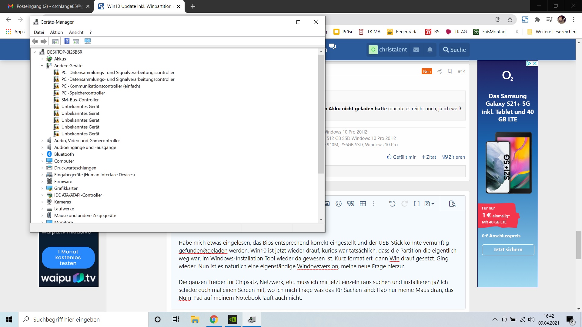

Moin Leute,
hier ein Zwischenstand:
Habe mich etwas eingelesen, das Bios entsprechend korrekt eingestellt und der USB-Stick konnte vernünftig gefunden&geladen werden. Win10 ist jetzt wieder drauf, kurios war tatsächlich, dass die Partition die eigentlich weg war, im Windows-Installation Tool wieder da gewesen ist. Kurz formatiert, dann Win drauf gesetzt. Ging wieder. Nun ist es natürlich eine eigenständige Windowsversion, meine neue Frage hierzu:
Die ganzen Treiber für Chipsatz, Netzwerk, etc. muss ich mir jetzt einzeln raus suchen und installieren ja? Oder leistet Windows da schon Grundtreiber? Ich schicke euch mal einen Screen mit, wo ich mich Frage was das für Sachen sind: Hab nur meine Maus dran, das Num-Pad auf meinem Notebook läuft auch nicht.
Du kannst erstmal die Updates anstoßen und durchlaufen lassen. Was dann nicht gefunden wird, selber suchen.
Reaktionen: Terrier
