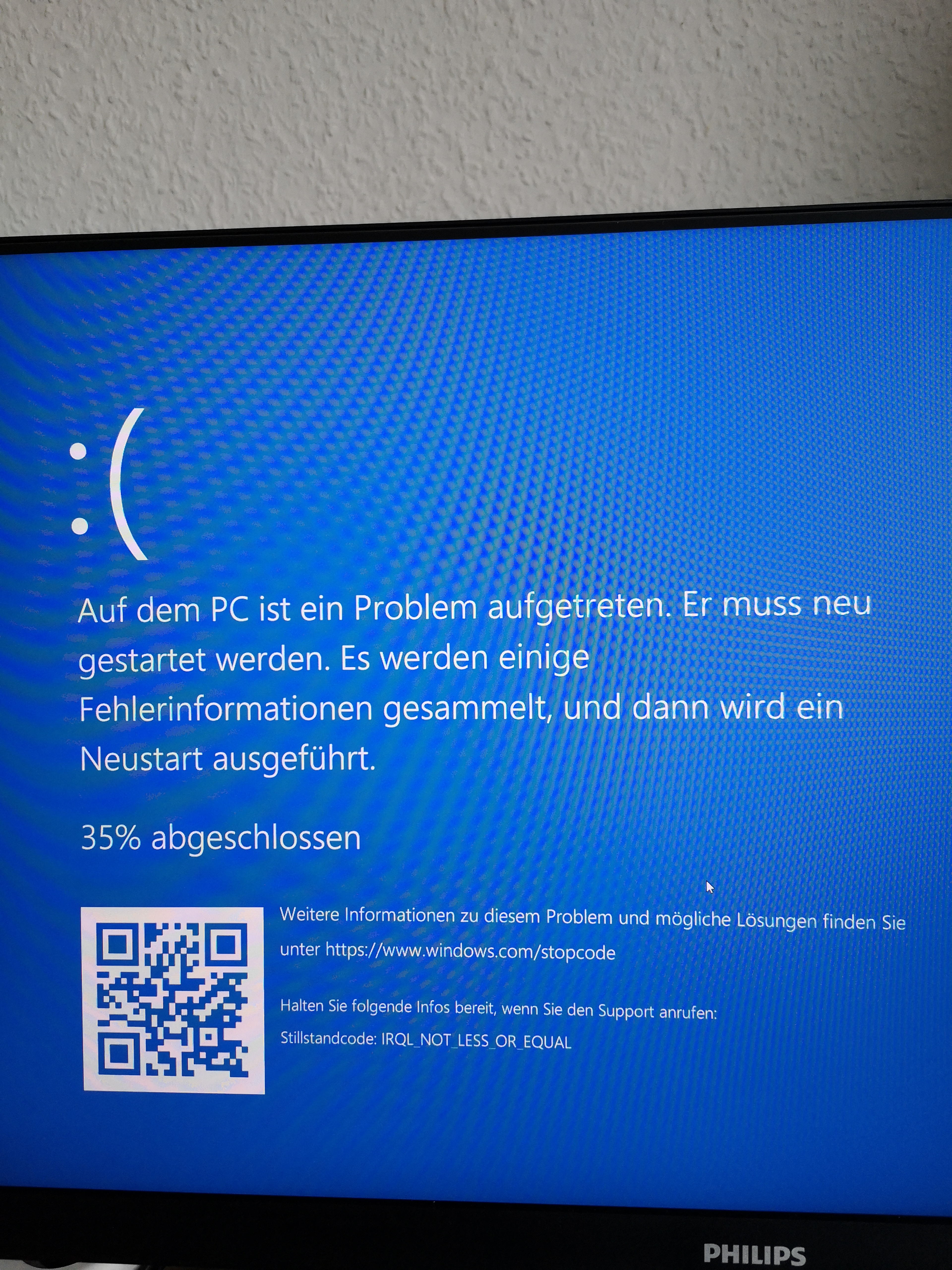

Ah Mist, gab doch wieder einen Blue Screen...

Phiop schrieb:
Also ich habe jetzt mal komplett das Windows Ramtool drüber laufen lassen. Jetzt hat die Updateinstallation funktioniert.
Das testet auch nur den RAM, repariert dabei aber nichts, hätte mich also auch gewundert wenn das etwas geändert hätte. Mein Ratschlag steht noch im Raum, sonst drehst du dich im Kreis ...

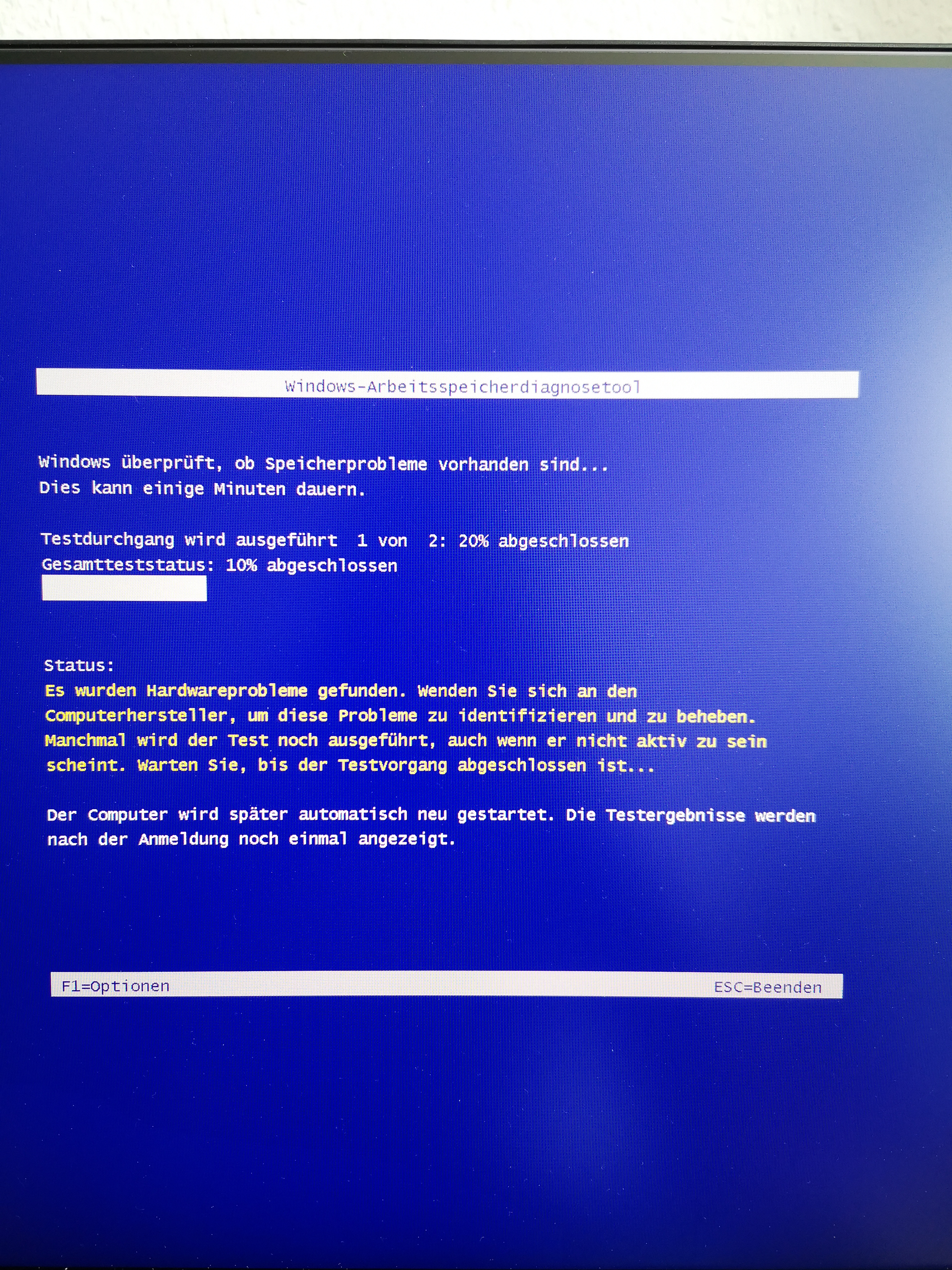

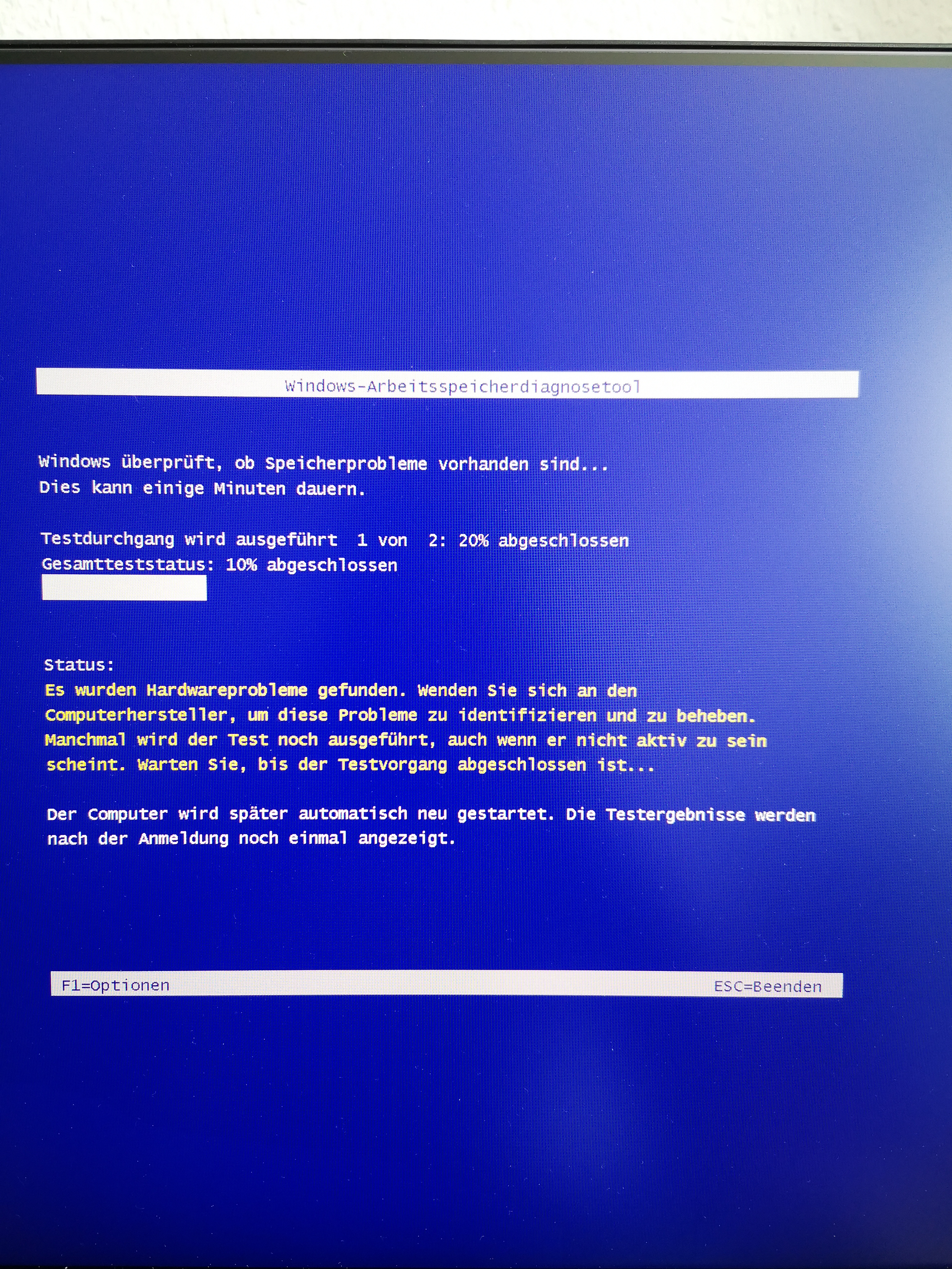

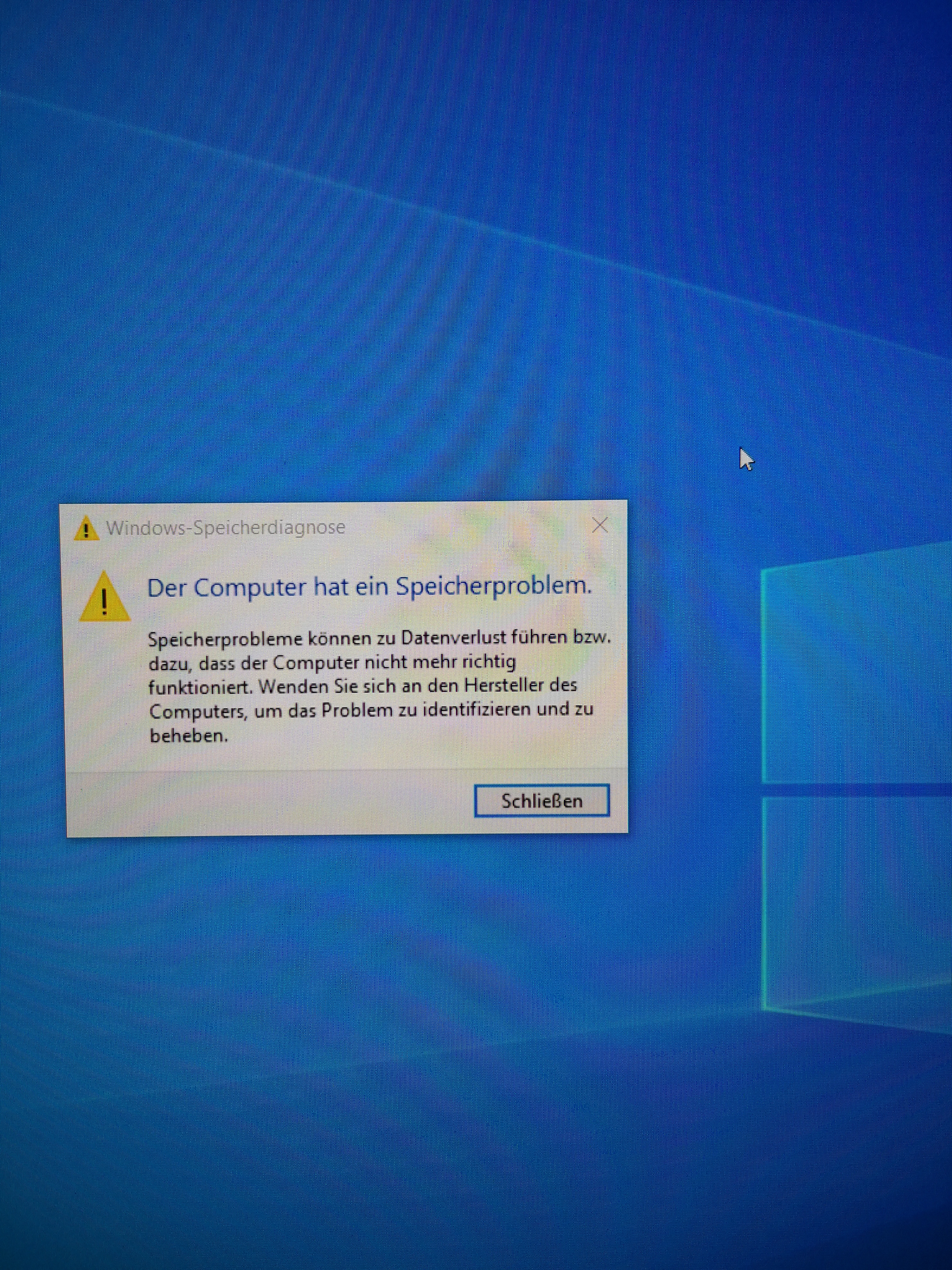

Das unter Bild hier kam nach dem Testlauf für den Arbeitsspeicher. Bezieht aich das nun auf diesen oder auch auf meine SSD?
Für die SSD hatte ich Befehle durchlaufen lassen im Command und da ergaben sich keine Fehler.

Das bezieht sich nur auf den Arbeitsspeicher, etwas unglückliche Wortwahl seitens Microsoft.
