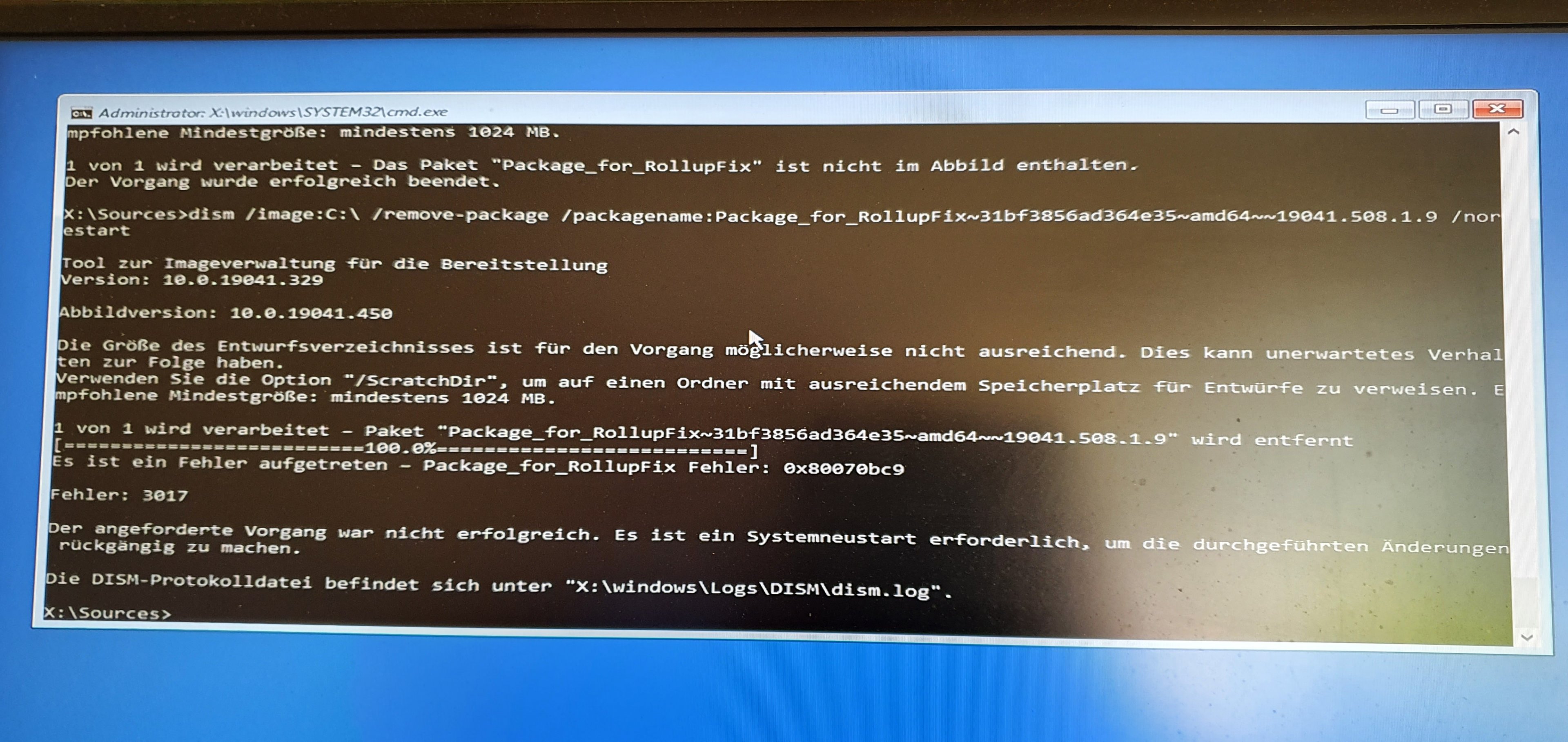

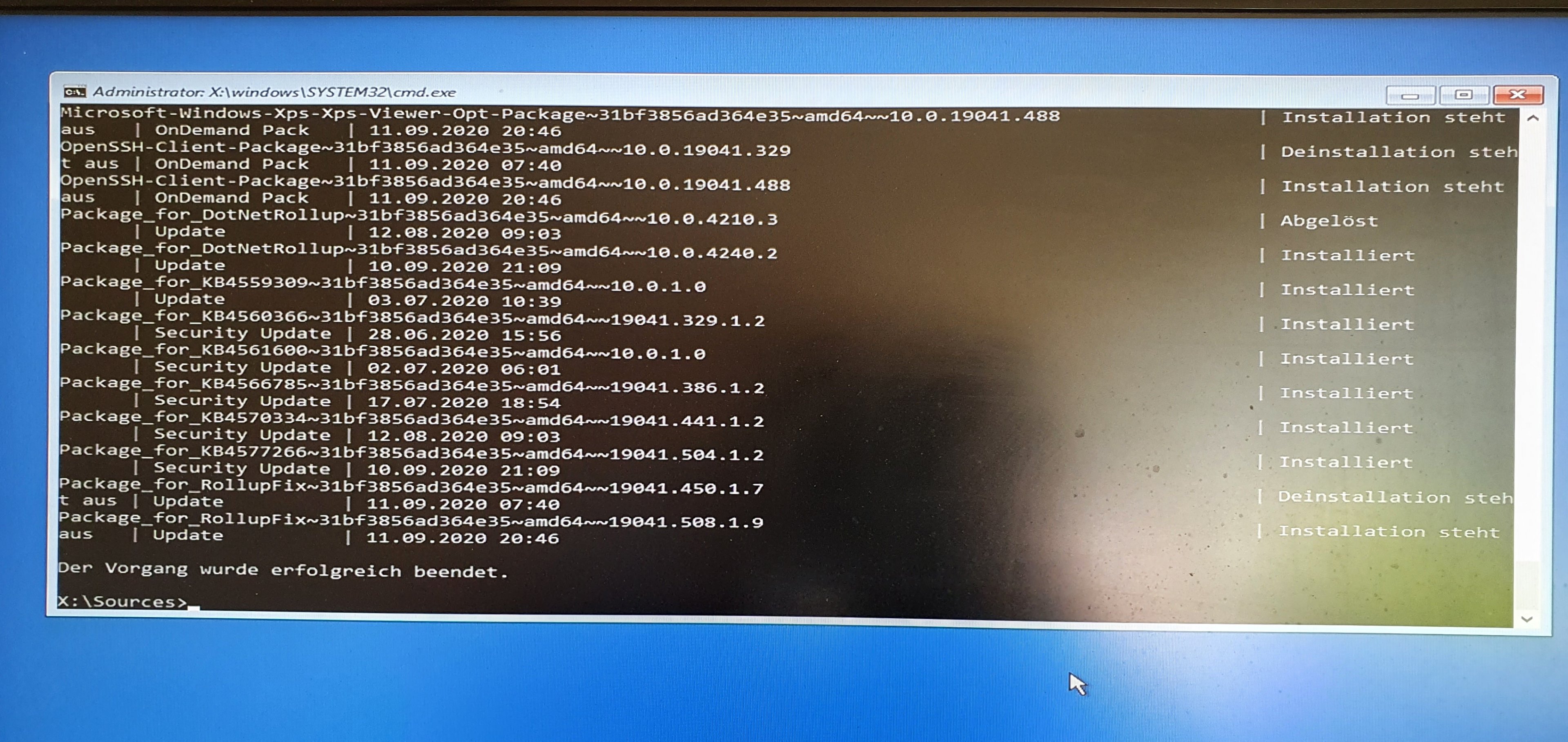

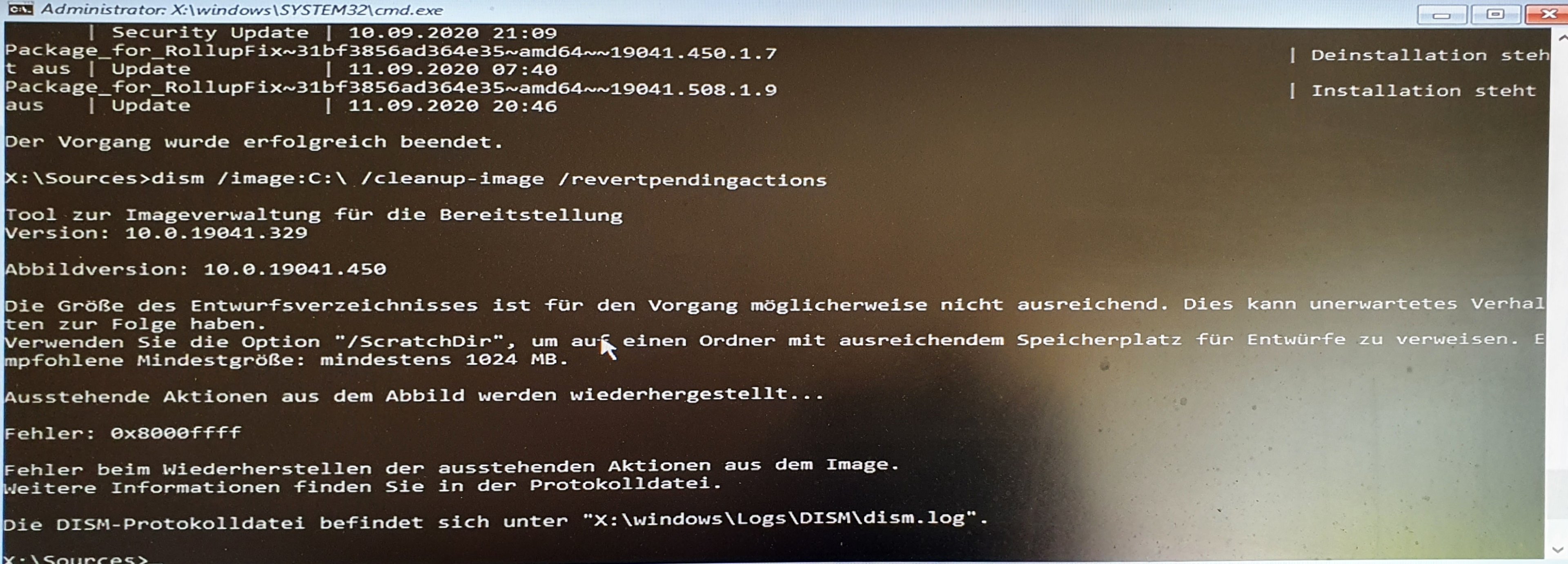

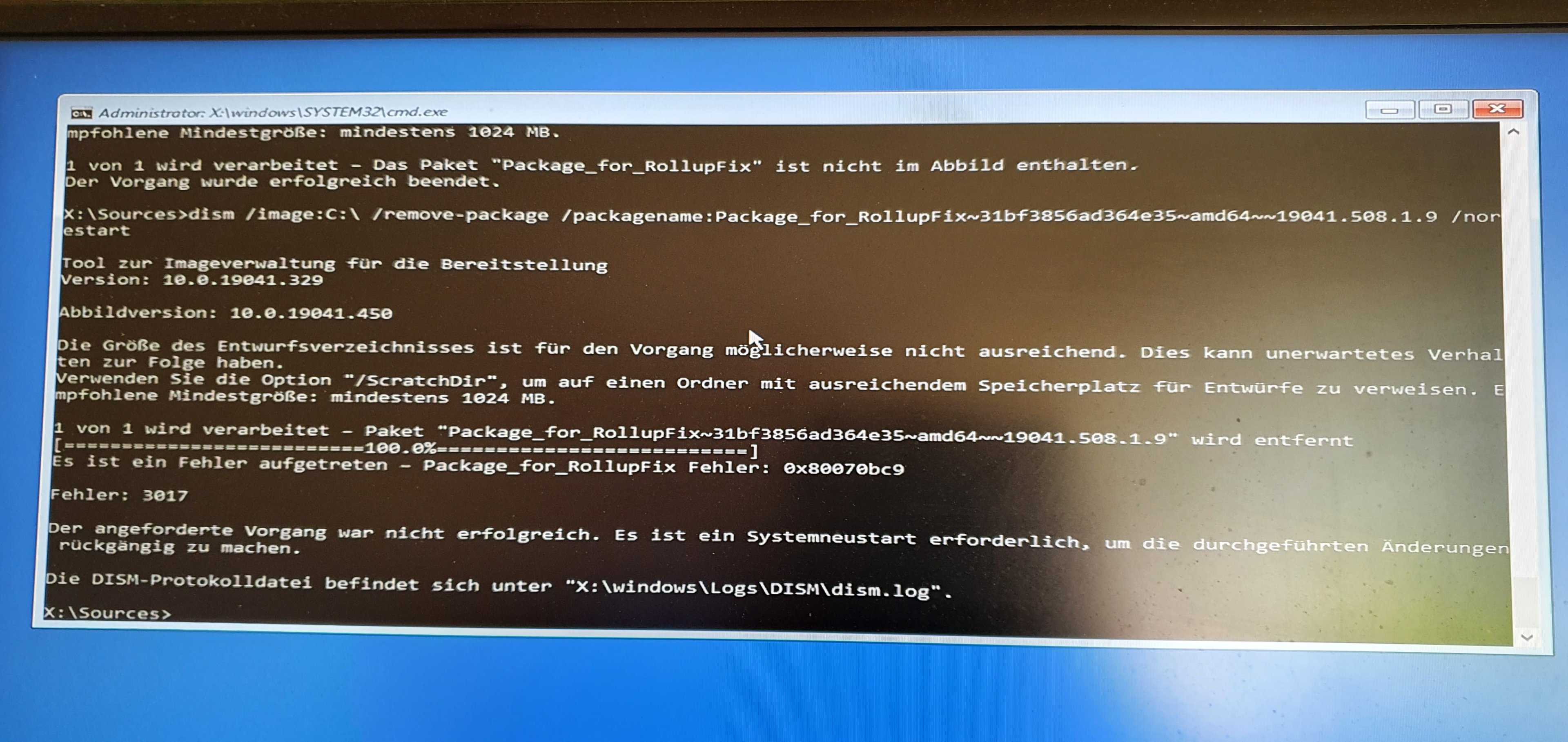

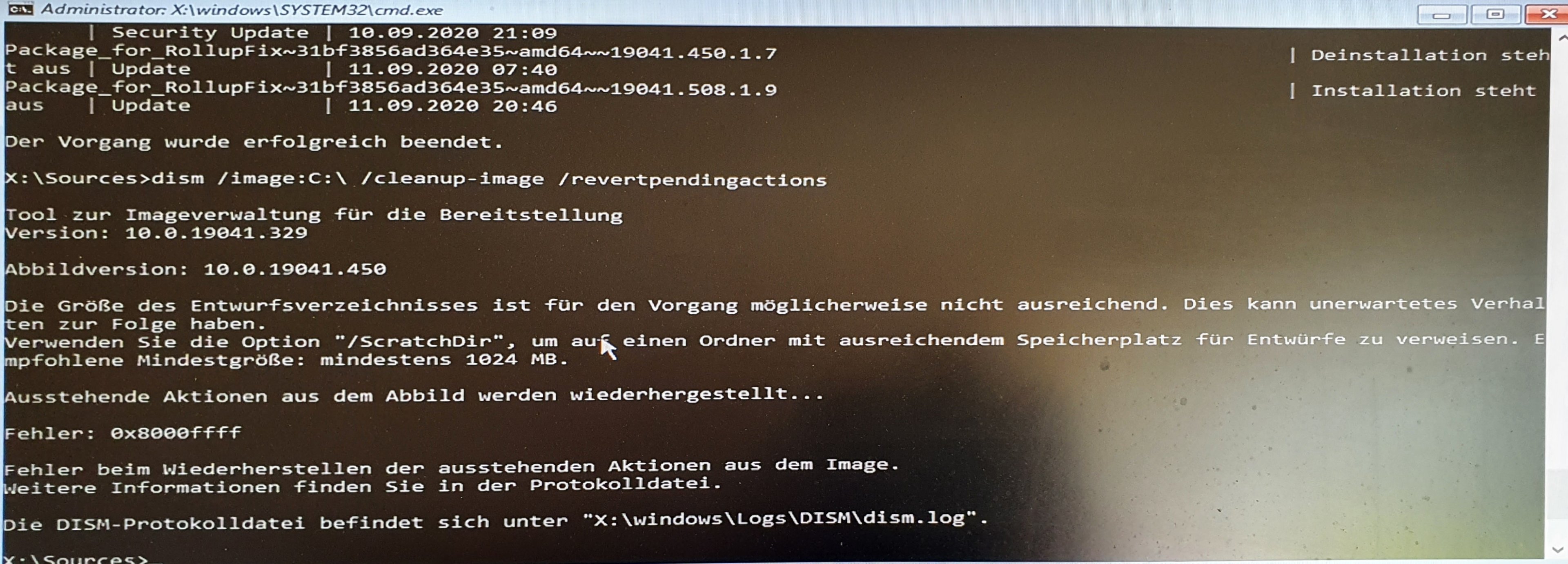

Danke euch für die Vorschläge.
Ein CMOS Reset hat nichts gebracht.
Das aktuelle Update per DISM zu deinstallieren hat leider auch nicht geklappt.
Habe beide aktuell zu installierende Updates ("Zur Installation geplant") mit dem Befehl versucht zu deinstallieren, hier treten allerdings weitere Fehler auf. Siehe Fotos
Ich werde wohl am Dienstag das nächste mal bei meinem Vater sein und wohl Windows neu installieren müssen (mit dem derzeitigen Windows in Windows.old um die Sachen nach und nach wieder rüber zu kopieren).
