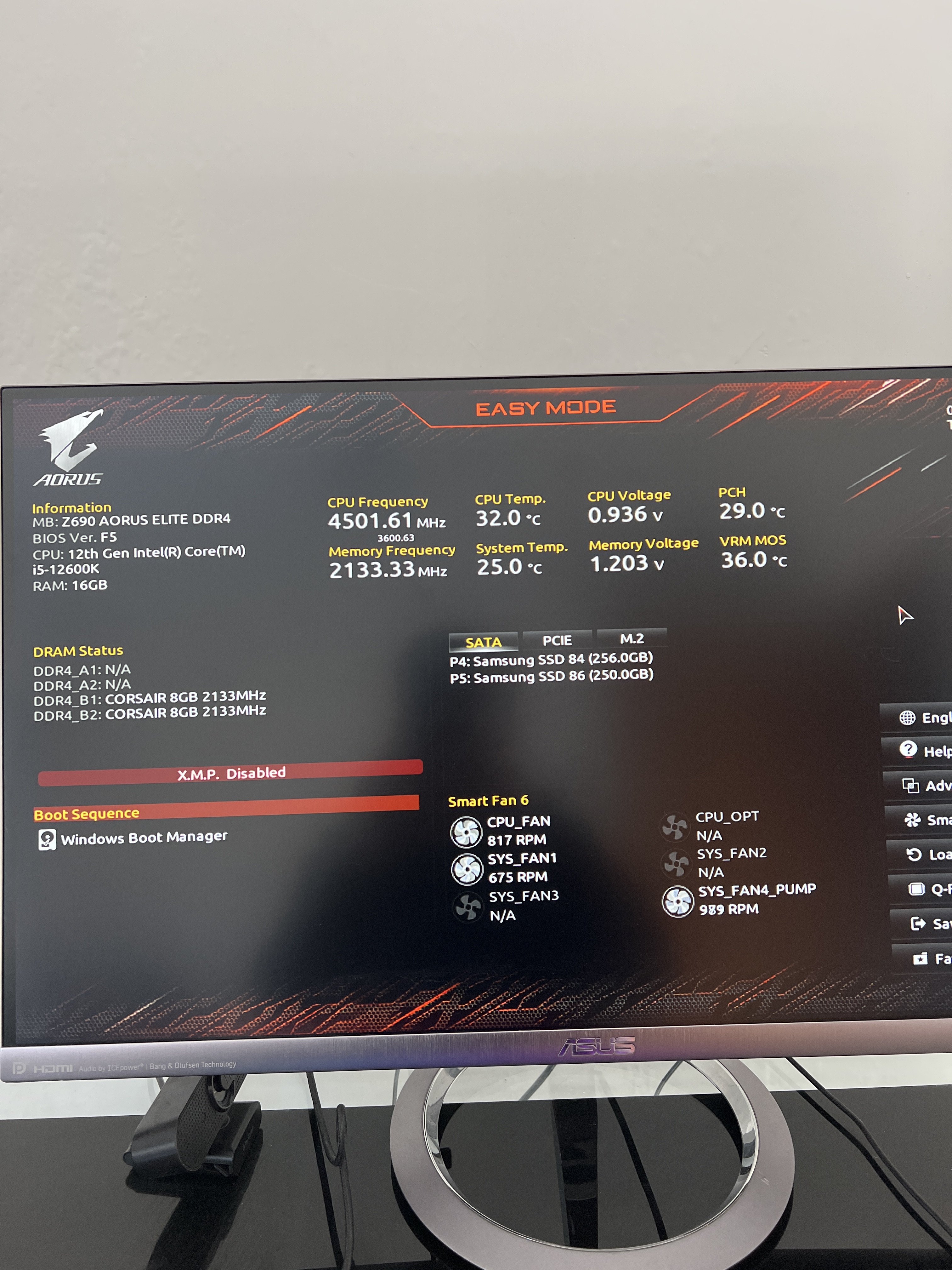

Ich habe ein neues mainbaord plus CPU installiert und er erkennt Windows nicht und geht direkt ins bios
Windows 10 ist auf der SSD die er auch erkennt.
Kann mir wer helfen? :)
Ich habe leider keine großen Vorkehrungen getroffen vorher bzgl Deinstallation etc
Danke im Voraus!!

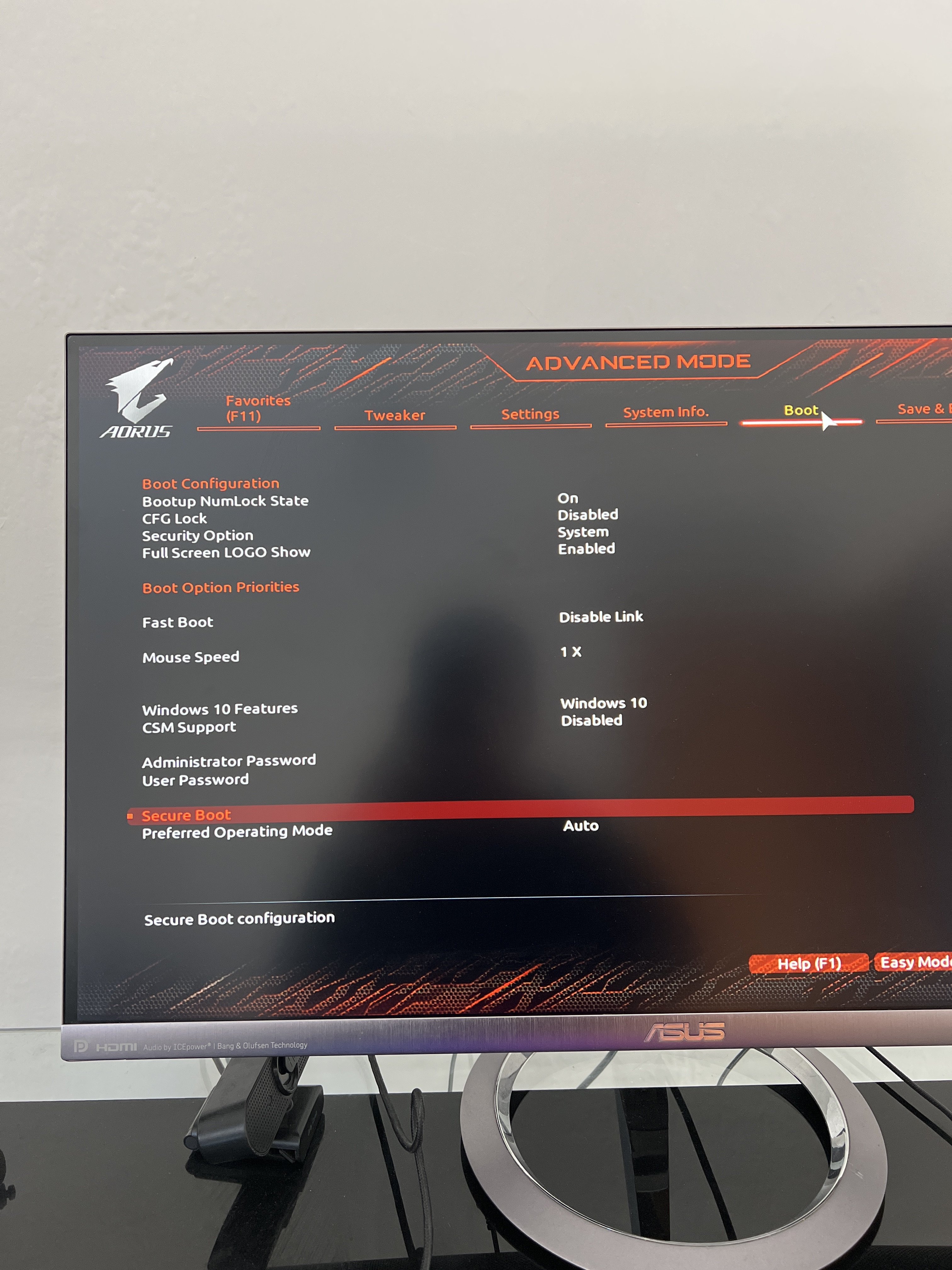

Versuch mal CSM zu aktivieren. Auf dem 1. Screenshot zu sehen.

Dein Arbeitsspeicher werde ich auch stutzig. Falsch eingebaut und läuft nur 2133 Mhz. Steck dein RAM bitte A2 und B2 rein, sonst läuft nicht mal Dual Modus. Und XMP aktivieren
Reaktionen: DJMadMax, Snoop7676 und V3nDr4r

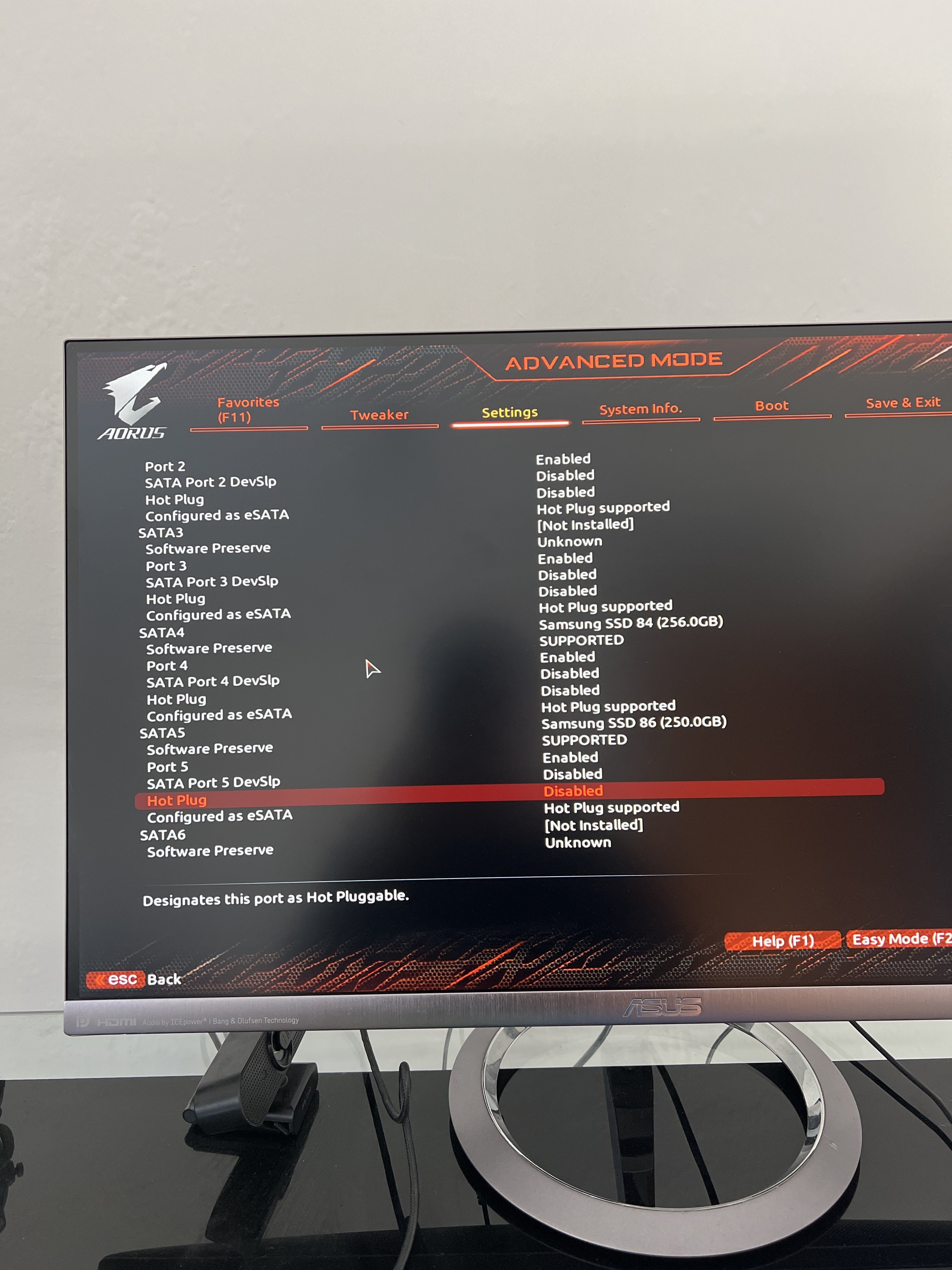

Ich würde das XMP-Profil mal aktivieren in Bild 2.

hattest du windows auf deinen ssds als uefi installiert? kann auch noch sein, dass du auf legacy und uefi umstllen musst, das geht meist im csm untermenu. vielleicht stimmt auch nur die bootreihenfolge nicht, aber meistens suchen die boards nach bootbaren laufwerken....
wegen dem speicher könntest du mal schauen, ob er ein xmp profil hat, das lässt sich auch im bios aktivieren. oder ist das uralt ddr 4?

CSM aktivieren noch, wie schon gesagt wurde zum Test.

Kein Ding :). War eine Frage der Wahrscheinlichkeit, daß das System mit CSM Support installiert wurde. Da der bei neuen Boards standardmäßig deaktiviert ist (siehe Screenshot), lag das nahe.

Ja dein RAM auf A2 und B2 einstecken, XMP aktivieren.

Du solltest dein Windows mit MBR2GPT einmal konvertieren, sodass es auch mit CSM off funktioniert. Gerade für Windows 11 und neuere Hardware ist das nötig.

B1 und B2 gehört zum gleichen RAM Channel. So wie es aktuell steckt funktioniert Dual Channel nicht und du verlierst die halbe Bandbreite beim lesen & schreiben.

Bei Boards mit Daisy Chain Topologie für die RAM-Bänke (d.h. die sind in Reihe geschaltet) empfielt es sich die Module auf den 'hinteren' Bänken zu installieren (bei 2 von 4 Riegeln), damit die Signale sauber terminiert werden und keine Fehler verursachen.
Installation auf A2 und B2 sorgt außerdem dafür, daß die Riegel im Dualchannel Modus laufen. Das bringt einiges mehr an Leistung/Durchsatz.
XMP als Übertaktung kann das Ganze gerade im Prozessorlimit bei Anwendunge noch zusätzlich beschleunigen.

Na das dein System stabil läuft und dein RAM auch mit dem Takt arbeitet mit dem er laufen soll und nicht mit nur 2133MHz.
Vorausgesetzt du hast nicht total ins Klo gegriffen und 2133er RAM gekauft/verbaut ...
Die primären Slots sind A2 und B2, da gehört der RAM hin sonst läuft er auch nicht im DualChannel, was wiederum massig Leistung kostet.
