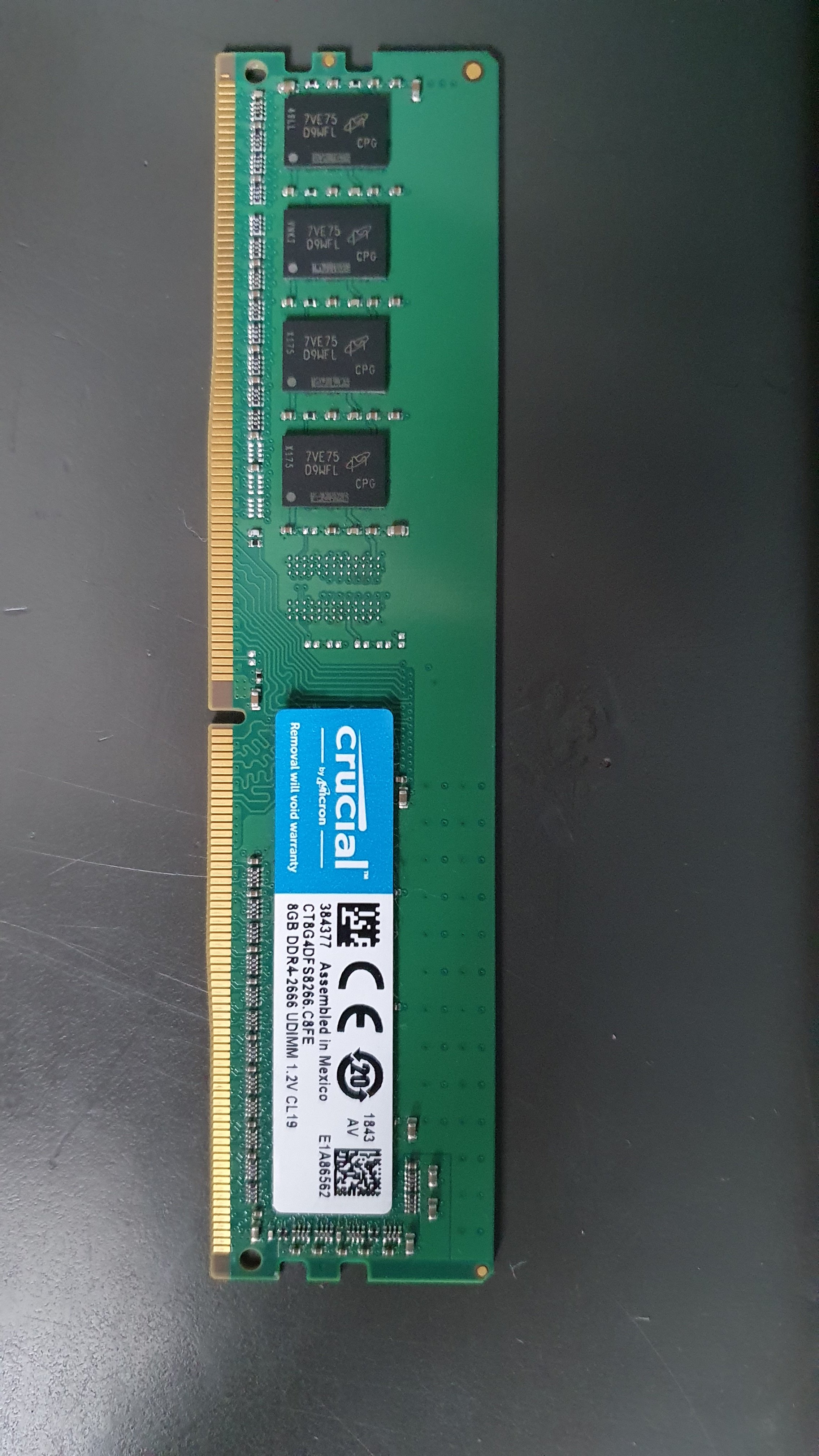

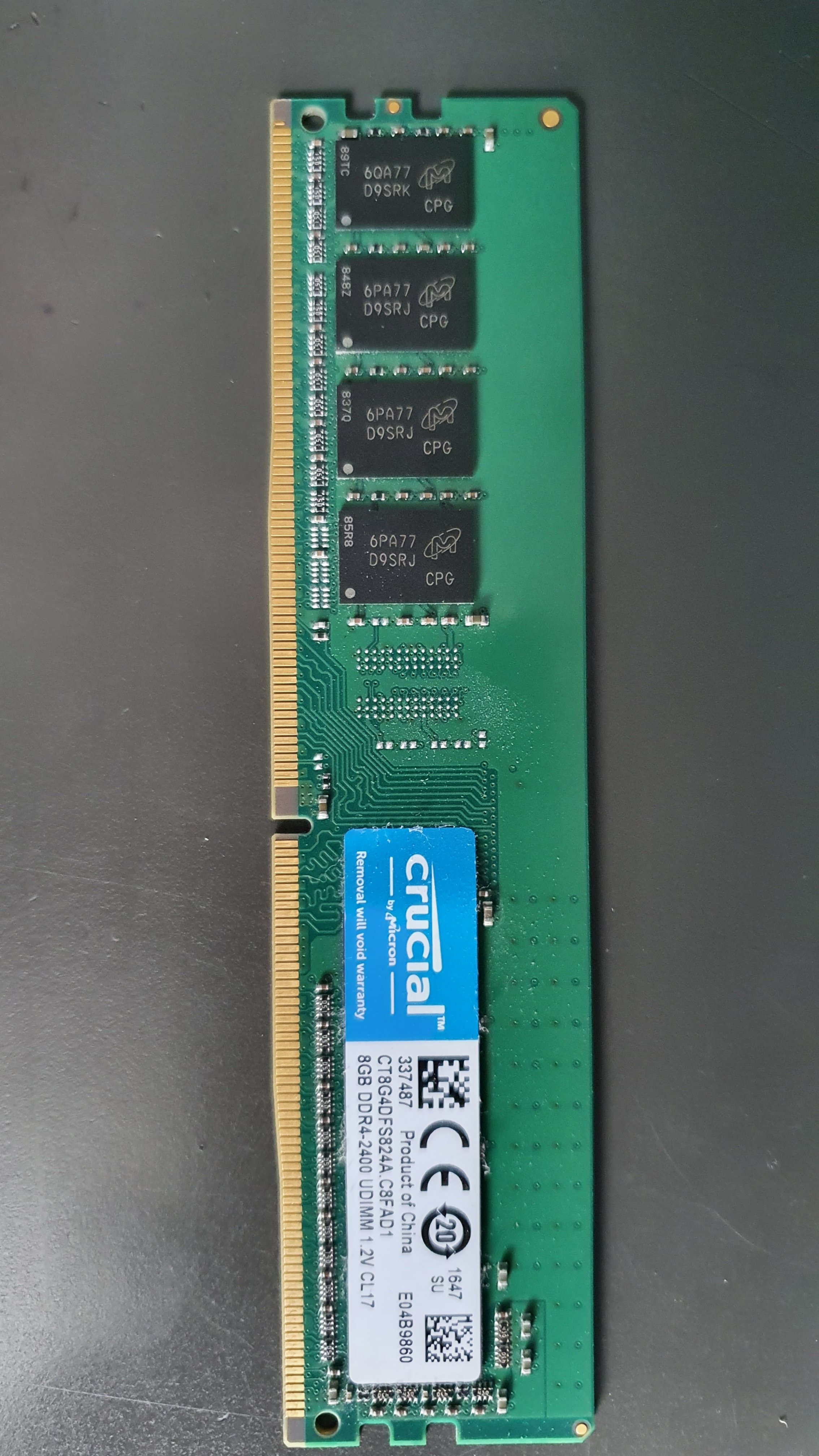

Hier die Riegel, falls die mehr Aufschluss über die Timing usw geben. Probiere gerade den Rechner mir einem Stick zum Starten zu kriegen, der will gerade nicht :D

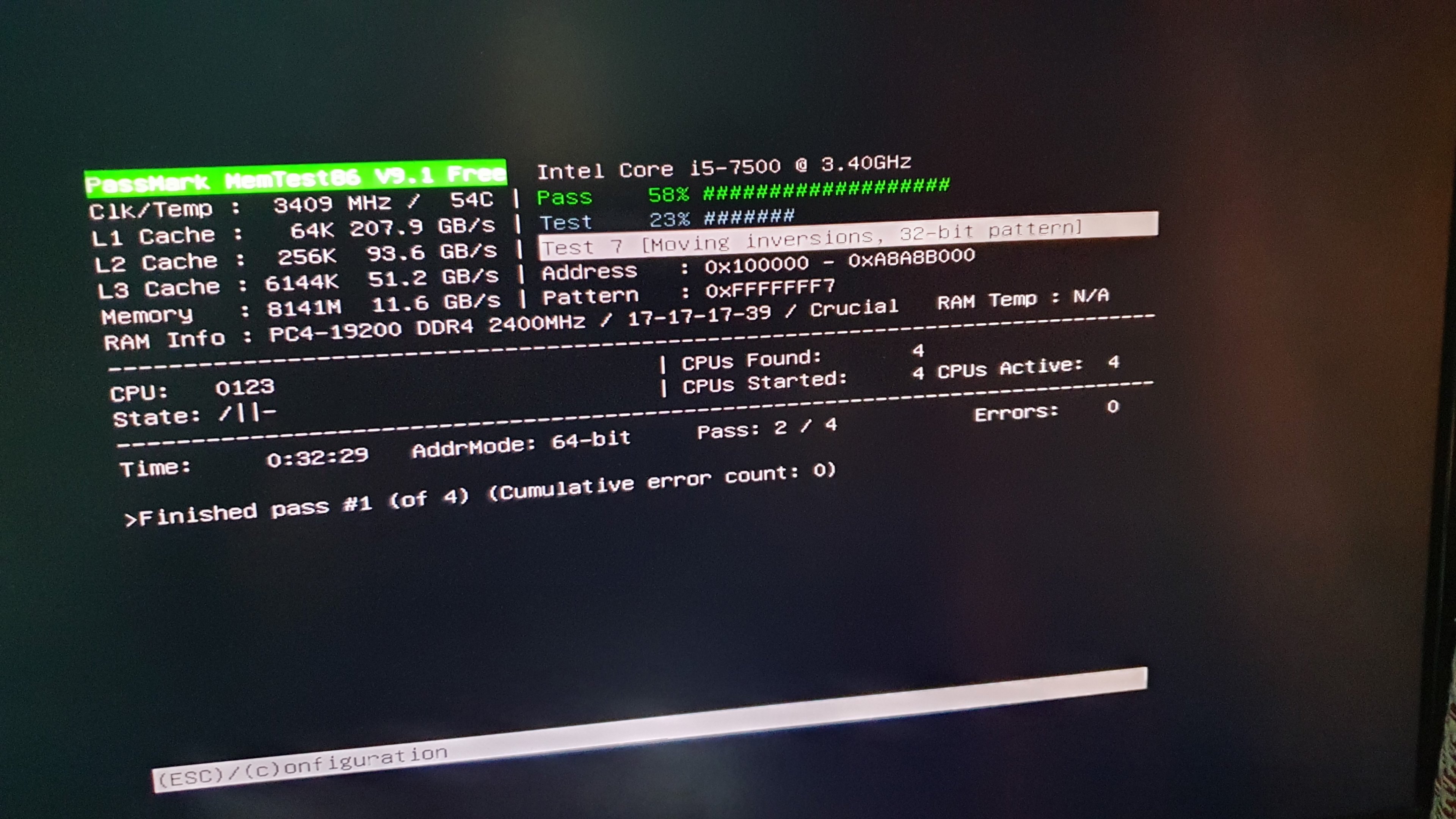

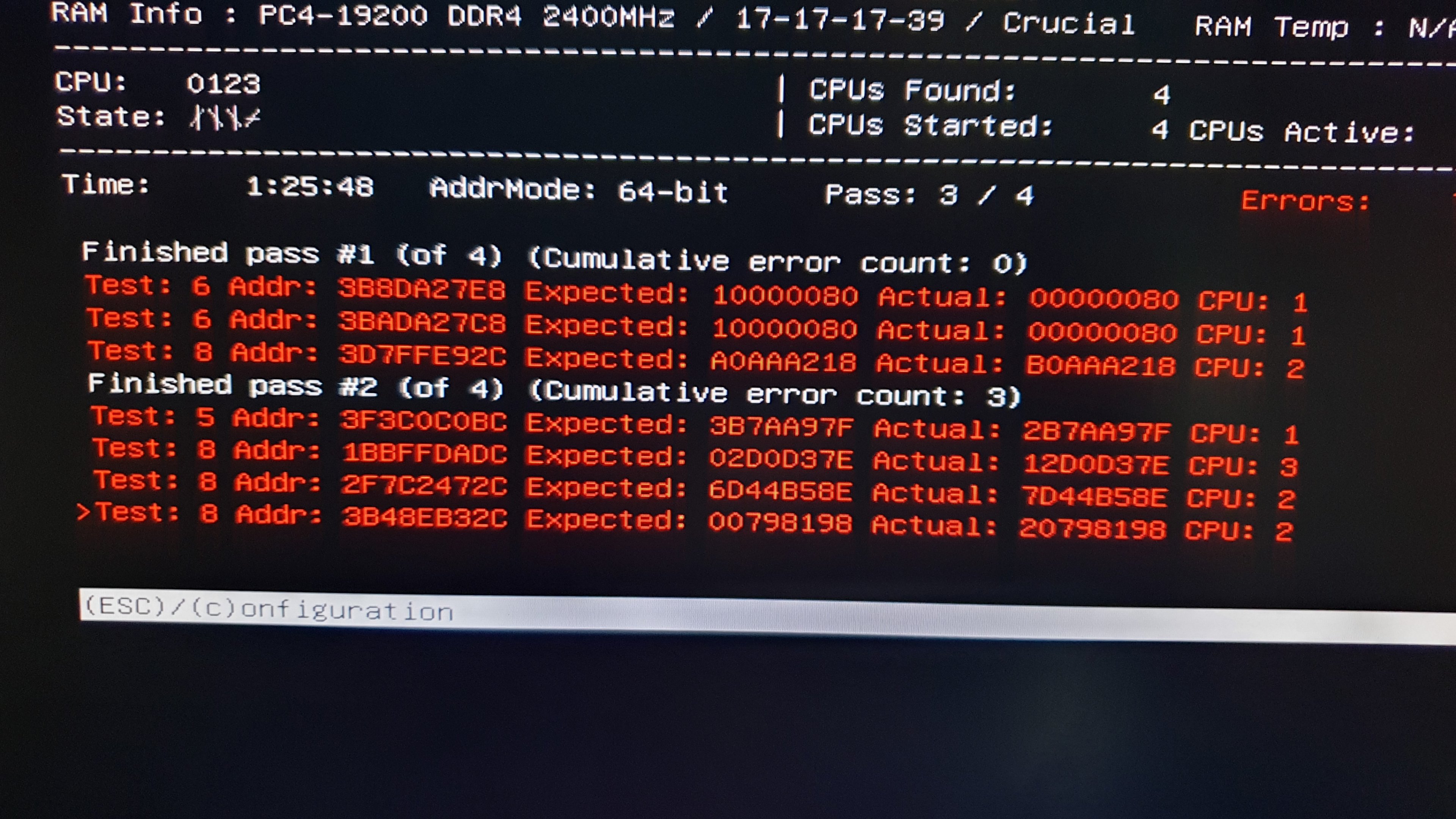

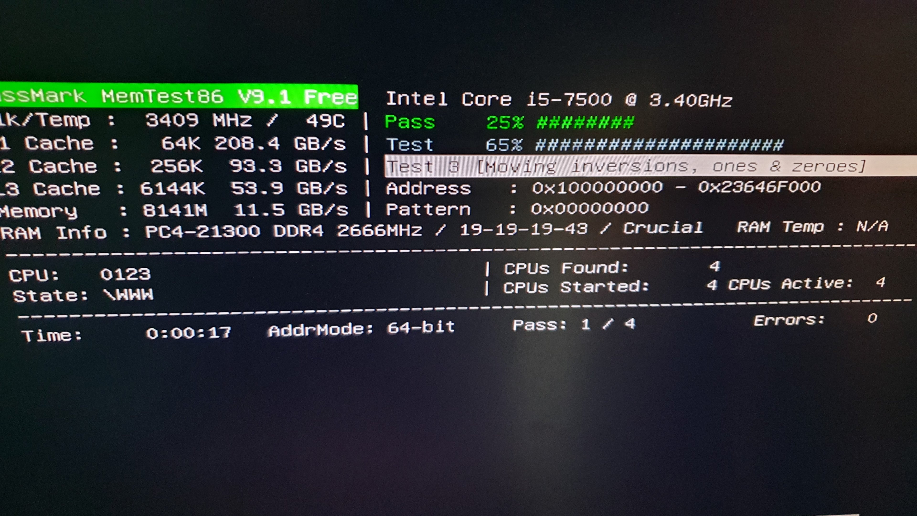

Memtests sind durch.
Einzeln gibt es keine Fehler bei irgendeinem Stick. Beide liefen auf ihren entsprechenden "Werkseinstellungen" (siehe Fotos für die Zahlen) fehlerfrei (4 Passes)
Dann habe ich sie zusammen auf 2400 CL17 laufen lassen. Dann kamen die Fehler (im dritten Bild). Scheint also an 'meinen' Einstellungen zu liegen.
Gibt's Vorschläge?

Was Dein Arbeitsspeicher betrifft, Dein letztes Bild zeigt Fehler des Arbeitsspeicher.
Der sollte ausgewechselt werden.
ich kenne die productcodes von micron nicht, aber anhand der beschriftung kann man davon ausgehen, dass das unterschiedlich bestückte riegel sind.
theoretisch sollte es möglich sein einen gemeinsamen nenner für die riegel einzustellen, aber das ist ein ziemliches gefummel.
die einfachste möglichkeit wäre ein neues dual channel kit zu kaufen und die jetzigen riegel auf ebay zu verkaufen.
