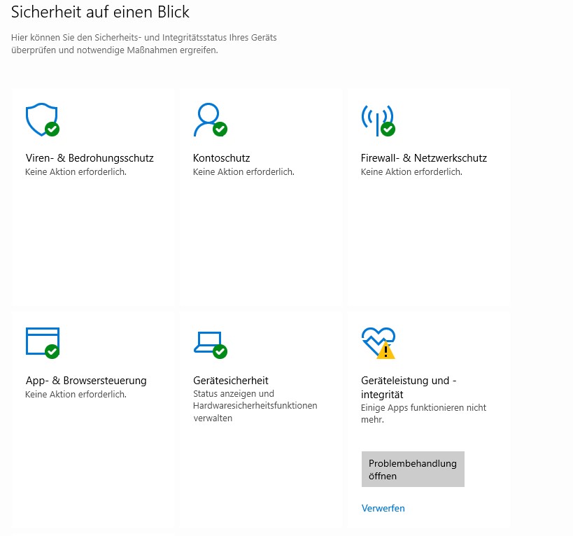

Mit dem Defender stimmt seit dem Update was net, is immer das gelbe Warndreieck dran beim Symbol. Win10.

Kann ich nicht bestätigen.
Hast du schon mal auf "Verwerfen" geklickt oder die "Problembehandlung" ausgeführt.
Der Pfad von Temporary Internet Files war anscheinend verstellt. Durch was das kam, weiß ich aber nicht. Hab die Problembehandlung gemacht, sieht wieder gut aus.
