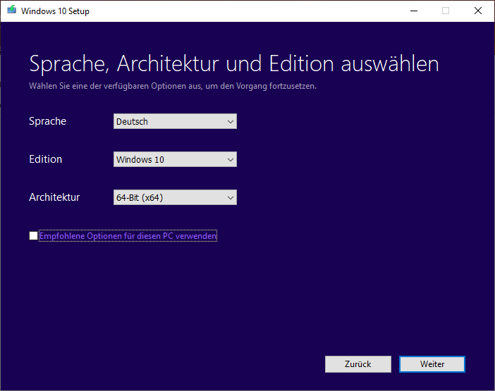

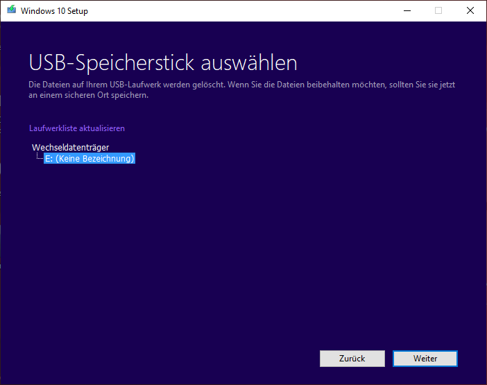

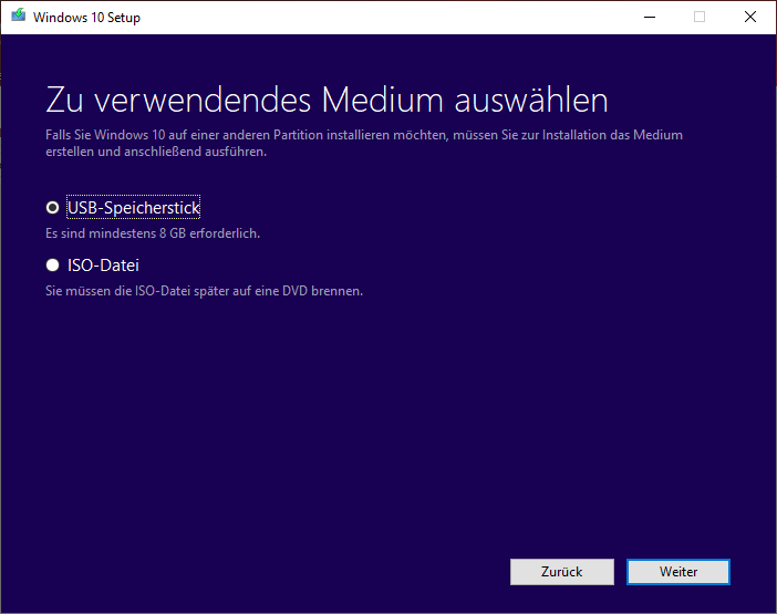

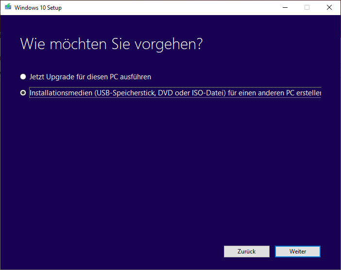

Wie erstellt du denn den Stick?
Media Tool, klick, klick, klick, ja wohl auch nicht.
Uefi Bios Einstellung, booten vom Installationsmedium, Bios Bootmenü aufrufen mit einer F Taste, F bis F12 je nach Boardhersteller und das erstellen des Installationsmediums ist doch nicht so schwer.
