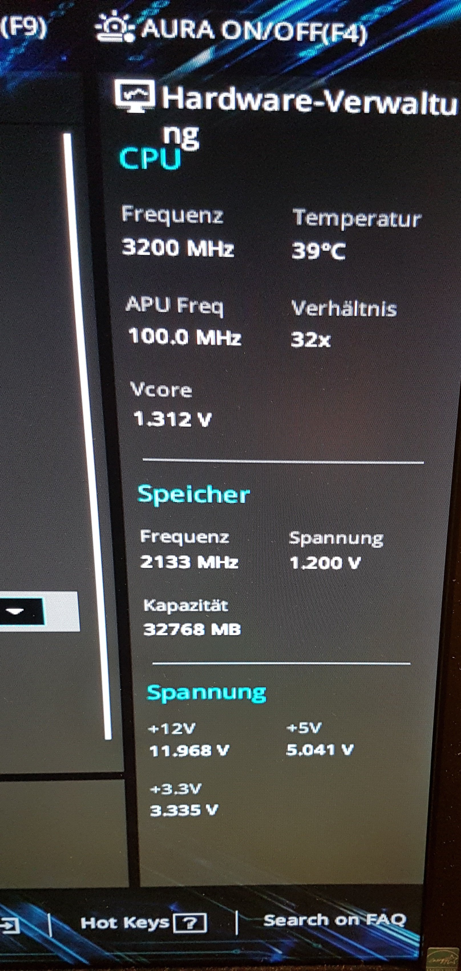

Wenn man das so liest, kommt eigentlich nur die CPU in Frage. Wenn die eine Macke hat, wirkt das auch auf den RAM, der ja nicht korrekt erkannt wird. Netzteil würde ich da fast ausklammern.
Hol mal die CPU raus und schau nach den Beinchen. Sind die alle gerade?
Ich behaupte immer noch das 1.3+ V für einen ryzen 2700x zu wenig ist und daß er bei Last den Kern abschaltet
Ich hatte auf dem Prime X470 Pro einen Ryzen 2700x betrieben. Kann ich aber jetzt nicht mehr nach voll ziehen. Das Prime hatte aber den Takt und die Spannung für den Ryzen richtig vorgegeben. Und warum sollten sich gleich 2 Boards falsch verhalten, wenn sich alles auf Stellung AUTO befindet? Der TE hat keinen X Ryzen, sondern den 2700 Boxed. Mein Ryzen 9 / 3900X läuft nur mit 1.1+ V bei 4000 Mhz.
Weil das von der CPU Silikon Lotterie abhängig ist und nicht vom Board.
Also normalerweise legt das Board bei Auto die Spannung viel höher an. Bei einigen Boards sogar bis zu 1,5 V. Unter Last steuert das Board die Volt anhand der Loadline calibration

Nur z. B. bei dem 2 Jahre alten PC wird der RAM (derselbe RAM nur 2x 8 GB) und x370 Board + Ryzen 7 1700 auch nur mit 2133 Mhz erkannt und das System läuft seit 2 Jahren stabil. Und wenn du schreibst, die CPU könnte ne Macke haben weswegen der RAM nicht korrekt erkannt wird, dann müsste aus dem alten PC die CPU ja auch ne Macke haben.
Es ist der 2700 ohne X. Wie das da sein sollte weiß ich nicht.
