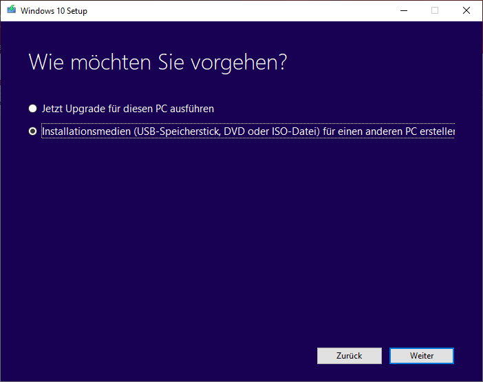

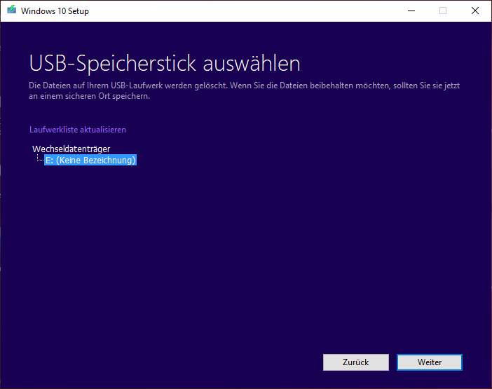

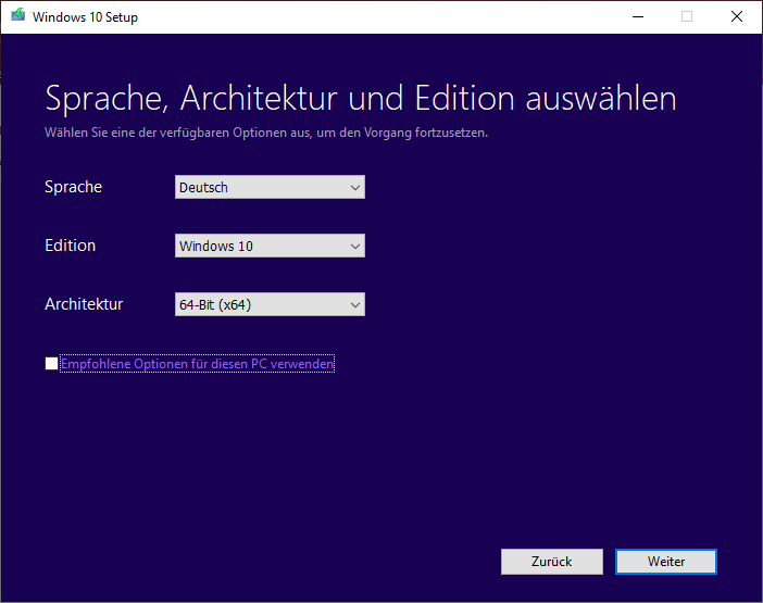

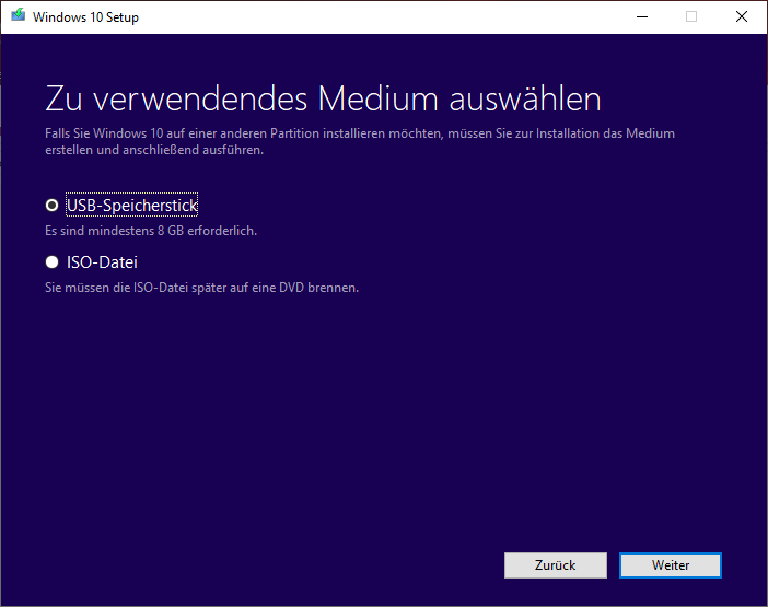

Windows 10 USB Stick erstellen und Windows 10 installieren kann dann ja nun sogar jeder hier im Seniorenheim.
