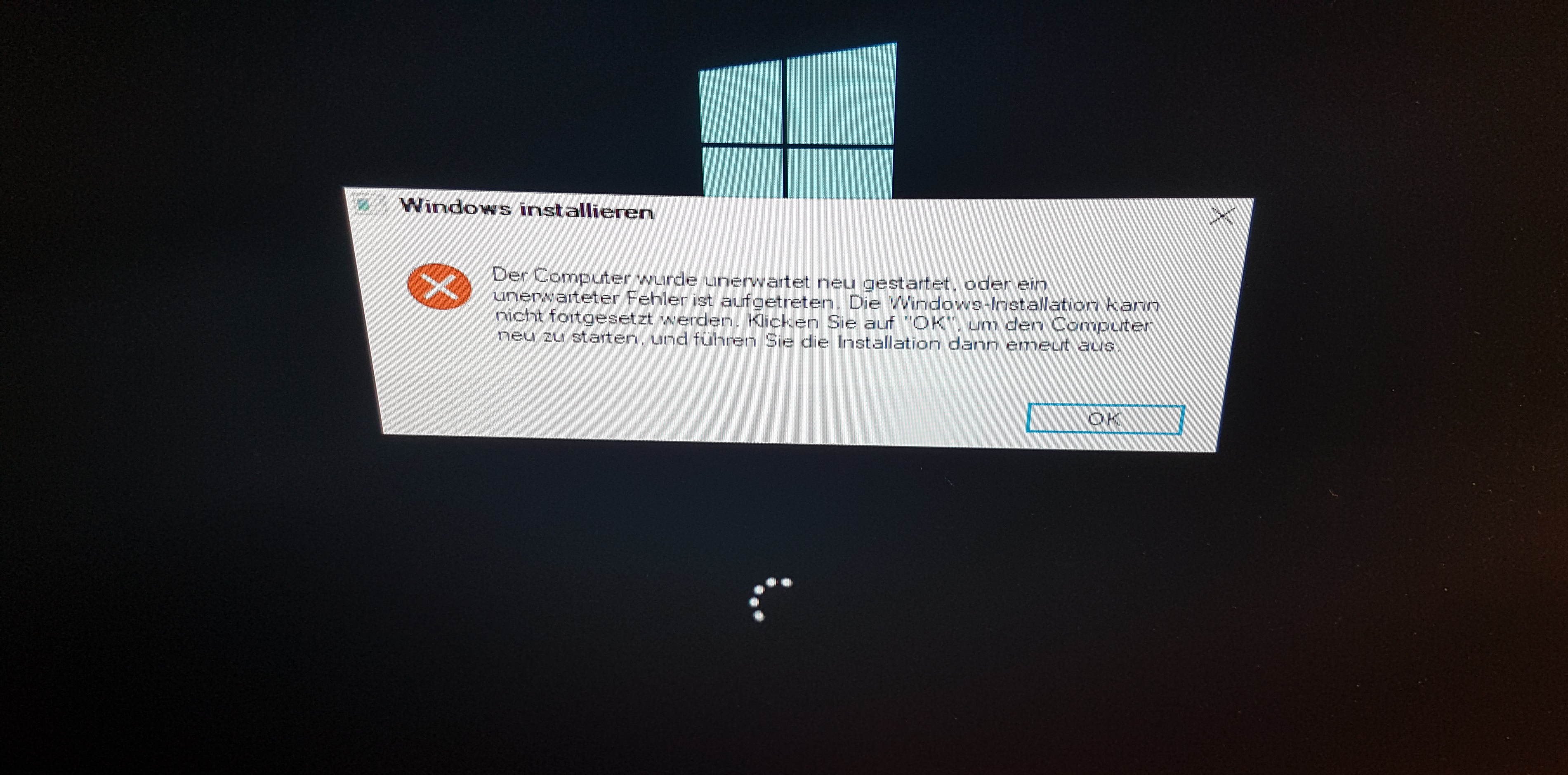

Probier mal folgendes: <--- ???
1. installiers noch mal bis zu dem Fehler
2. sobald der Fehler kommt also die Info box, drücke shift + F10
3. es sollte das Kommandofenster aufgehn
4. "regedit" eingeben, enter
5. gehe zu "HKLM/SYSTEM/SETUP/STATUS/ChildCompletion"
6. "setup.exe" auf Wert 3 ändern
7. reboot
Falls shift + f10 nicht geht muss du beim booten F8 drücken und erweitertern Start machen und dann da command prompt öffnen. Wenn es klappt müsstest du in Windows kommen und kannst leichter herausfinden, woran es lag, oder einfach ignorieren updaten und Treiber einrichten.
So kommst du übrigens auch an den log files ran.

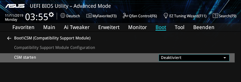

Und stelle mal im BIOS die CSM auf deaktiviert, so dass auch tatsächlich UEFI konform gebootet wird.

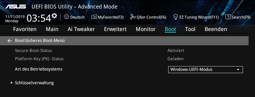

Und im BIOS auch unter Sicheres Booten im Bootmenü auf "Windows UEFI Modus" einstellen.

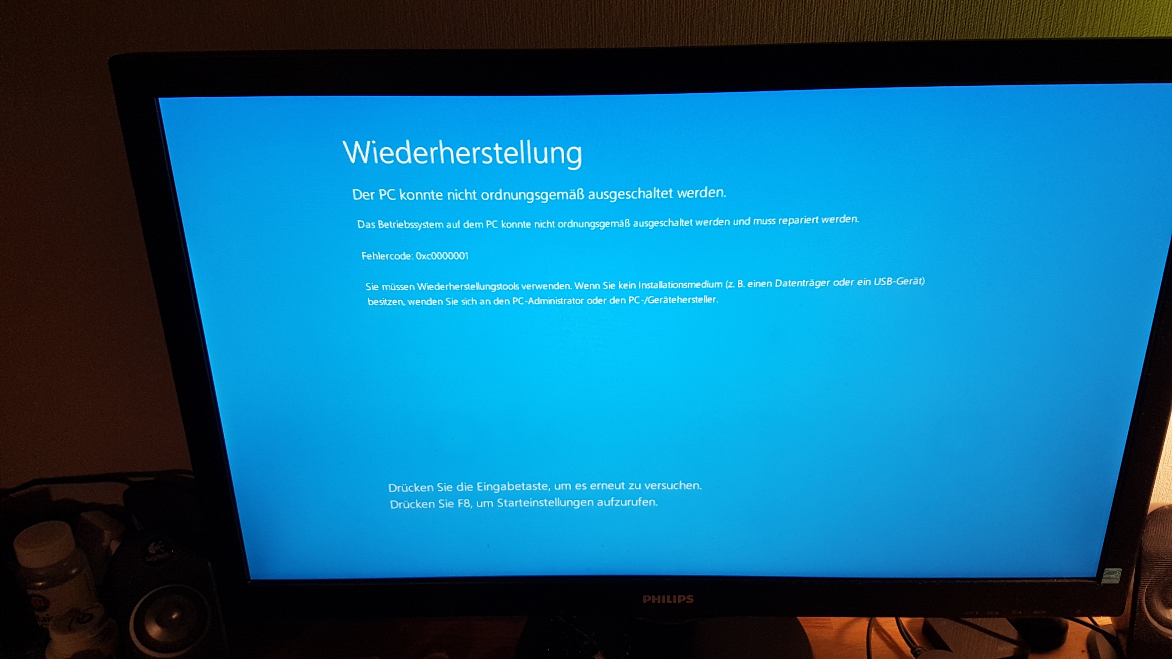

Lassen wir von SSD booten kommt die Windows Fehlermeldung von der ich Anfangs das Bild gepostet habe.

Hier habe ich herausgefunden, dass ich mit drücken von Shift + F10 in die Eingabeaufforderung komme. Wenn ich bei der Fehlermeldung den Reset Knopf vom PC drücke kommt eine Meldung und ich kann z. B. abgesicherter Modus etc. auswählen. Wobei der abgesicherte Modus nicht funktioniert, da Windows nicht vollständig installiert ist. Allerdings komme ich hier wiederum mit Shift + F10 in die Eingabeaufforderung. Auch kann ich diskpart eingeben und mit detail disk für die SSD schaut das so aus:

@Lepus_Arcticus Und wieder ignoriert. wie wärs wenn du das mit regedit einfach mal MACHST um in Windows zu kommen, was hast du zu verlieren?
7. reboot

Jetzt steht es dauerhaft auf "Einen Moment bitte...." Und selbst wenn wir jetzt den PC ausschalten und wieder einschalten fängt er sofort wieder mit "Einen Moment bitte..." an. Der hat jetzt selber neugestartet jetzt kam ne andere Meldung (blauer Bildschirm):
Mit Kabel verbunden. Der bootet aber immer wieder neu und dann fängt es wieder mit der Fehlermeldung "Wiederherstellung an".
