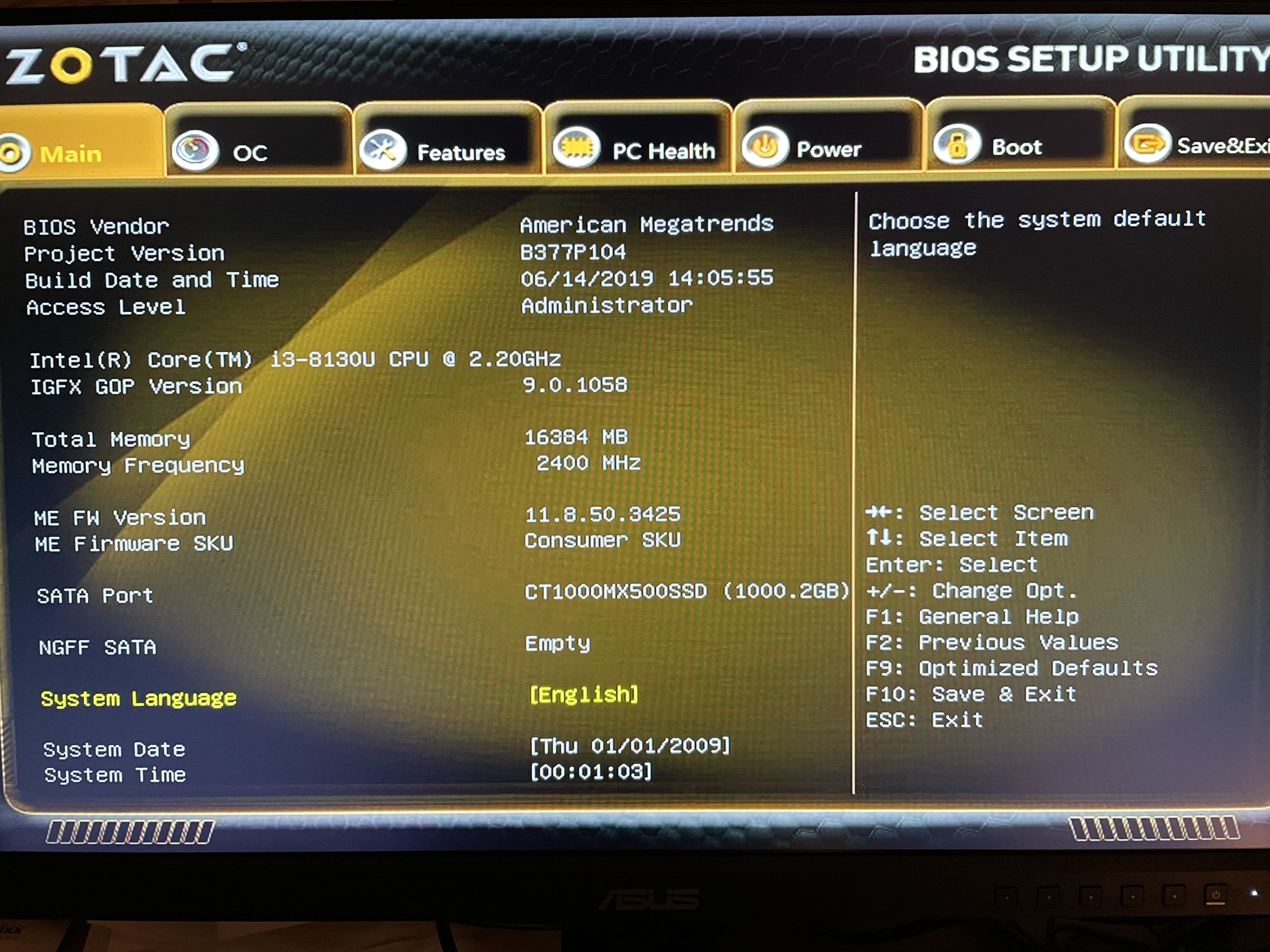

System wie folgt:
ZOTAC ZBOX CI620 nano mit Intel Core-i3-8130U, Crucial MX500 SSD und 2x8GB SO-DIMM DDR4 PC4-19200 2400Mhz.

RAM selbst gekauft - sollte laut Anforderungsprofil von Zotac allerdings passen.
Zotac verlangt: 2 x DDR4-2400/2133 SODIMM Slot (up to 32GB)
Ich habe installiert: 2 x 8GB FCM DDR4 SO-DIMM PC-4-19200 2400Mhz

RAM wird vom BIOS auf jeden Fall erkannt, das sollte nicht das Problem sein.

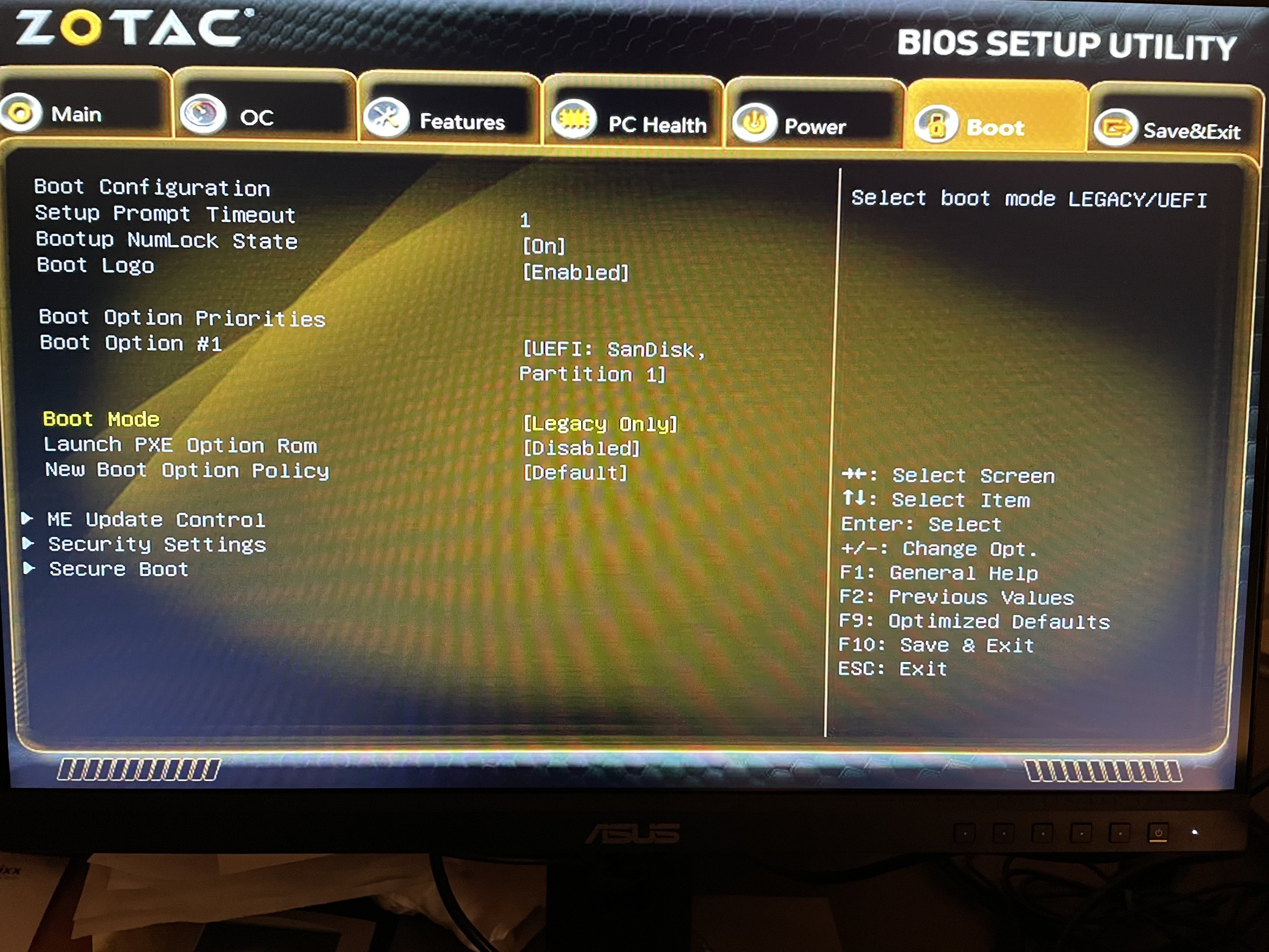

Habe nun auch ausprobiert den Boot Mode auf "Legacy Only" umzustellen, allerdings startet die Kiste nicht neu, wenn ich mit "Save configuration and reset" das BIOS verlasse.
Im Anschluss bin ich gezwungen das CMOS erneut zu resetten, da nichts anderes hilft.

Ich sehe gerade du hast es versucht aber das klappt bei dir wohl auch nicht so richtig
mit den UEFI(Bios) Einstellungen.
Habs übersehen zwischen den Bildern.
Alles für Uefi Einstellen im Bios und nicht für Legacy.
Bei Boot im Bios kommt an 1. Stelle auch nicht der USB Stick sondern die SSD (Windows Bootmanager.)

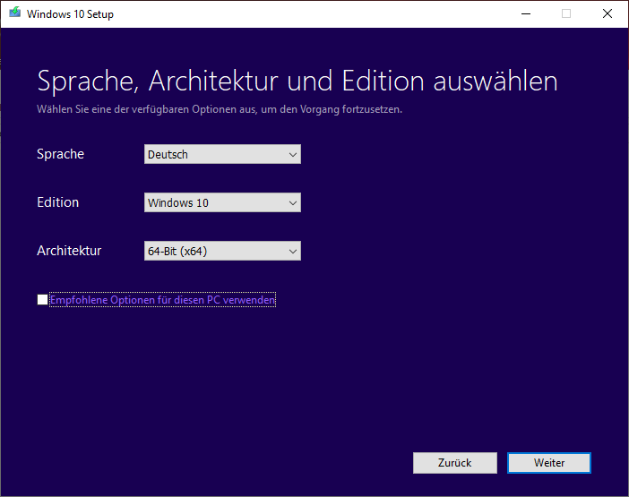

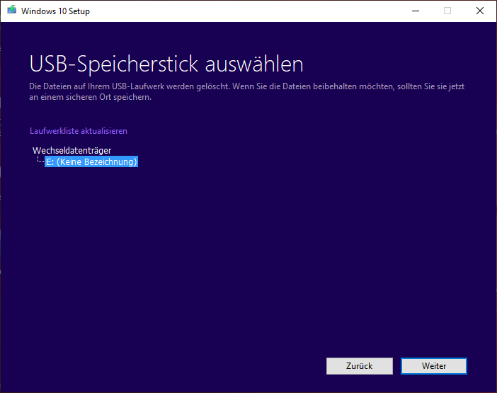

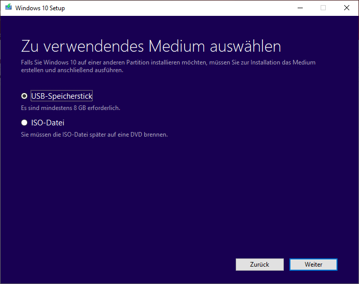

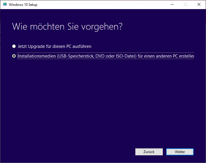

edit:
Eine UEFI Installation macht doch höchstens bei uralten Geräten Probleme.
Windows 10 kann auch UEFI und Secureboot wenn man den Stick richtig mit dem Media Tool erstellt hat.

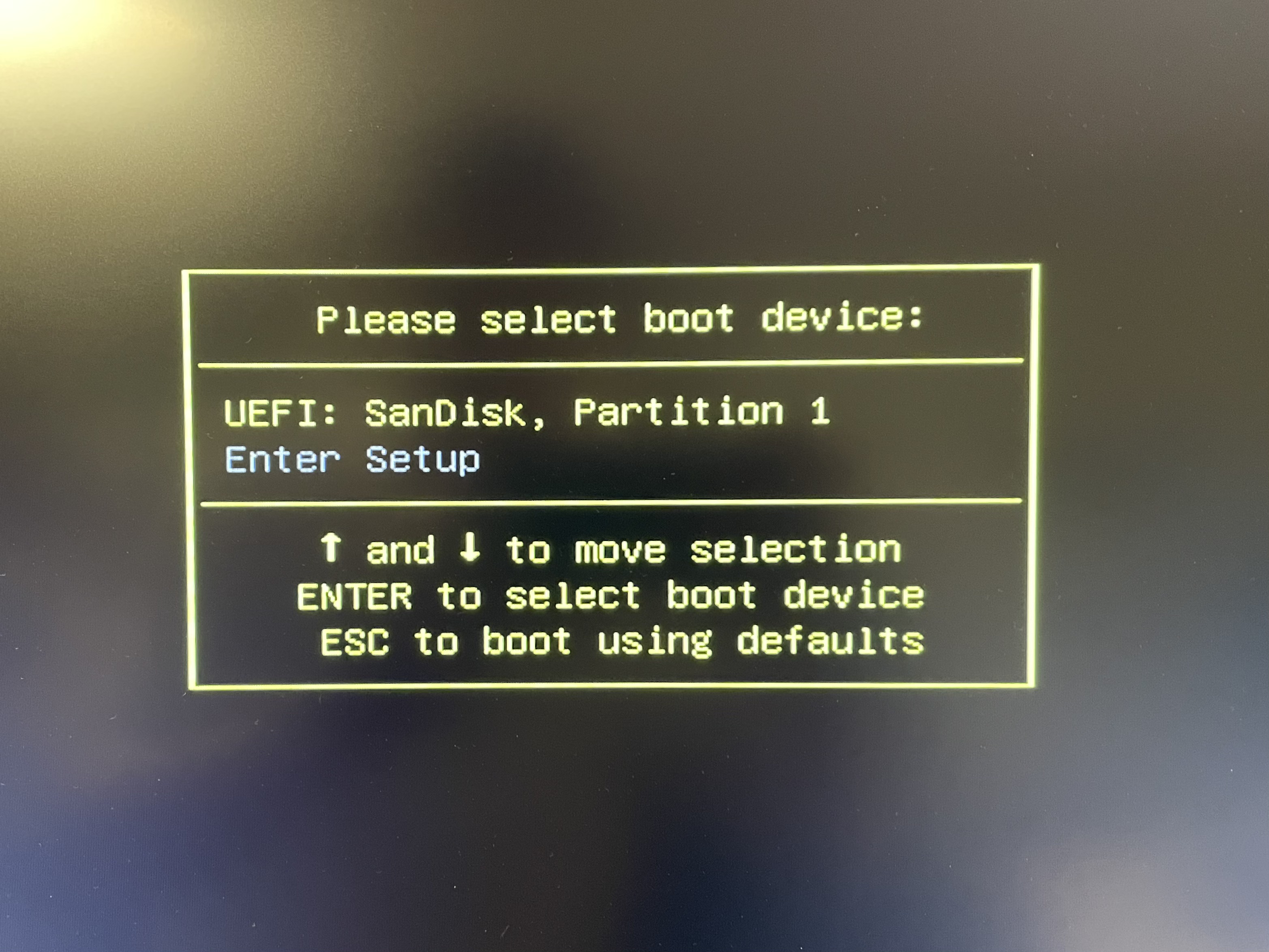

Der Anleitung des MCT bin ich minutiös gefolgt und habe den Bootvorgang vom Stick auch per F8-smashing gestartet mit dem oben beschriebenen Resultat.

Dann sieht man halt nach dem Tippen von F8 das Boot Menü und klickt da auf den UEfi USB-Stick.
Foto davon haben wir auch nicht gesehen.

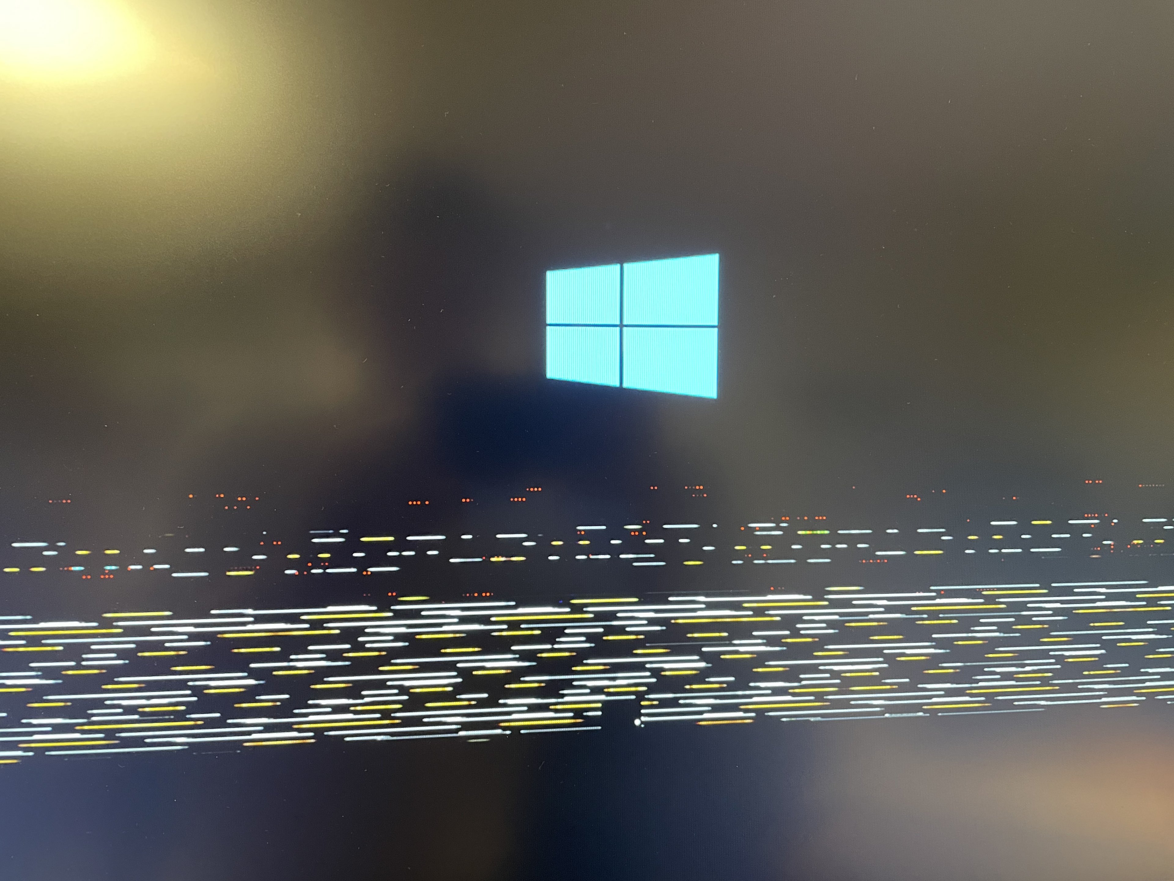

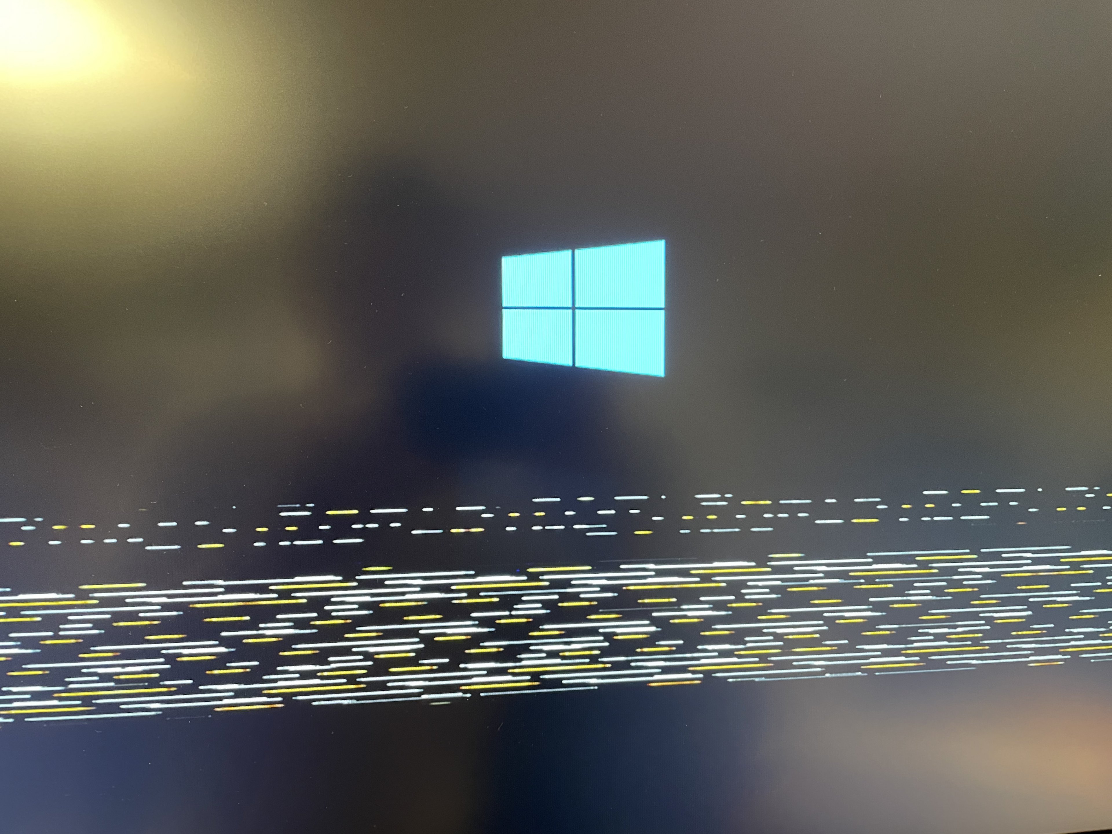

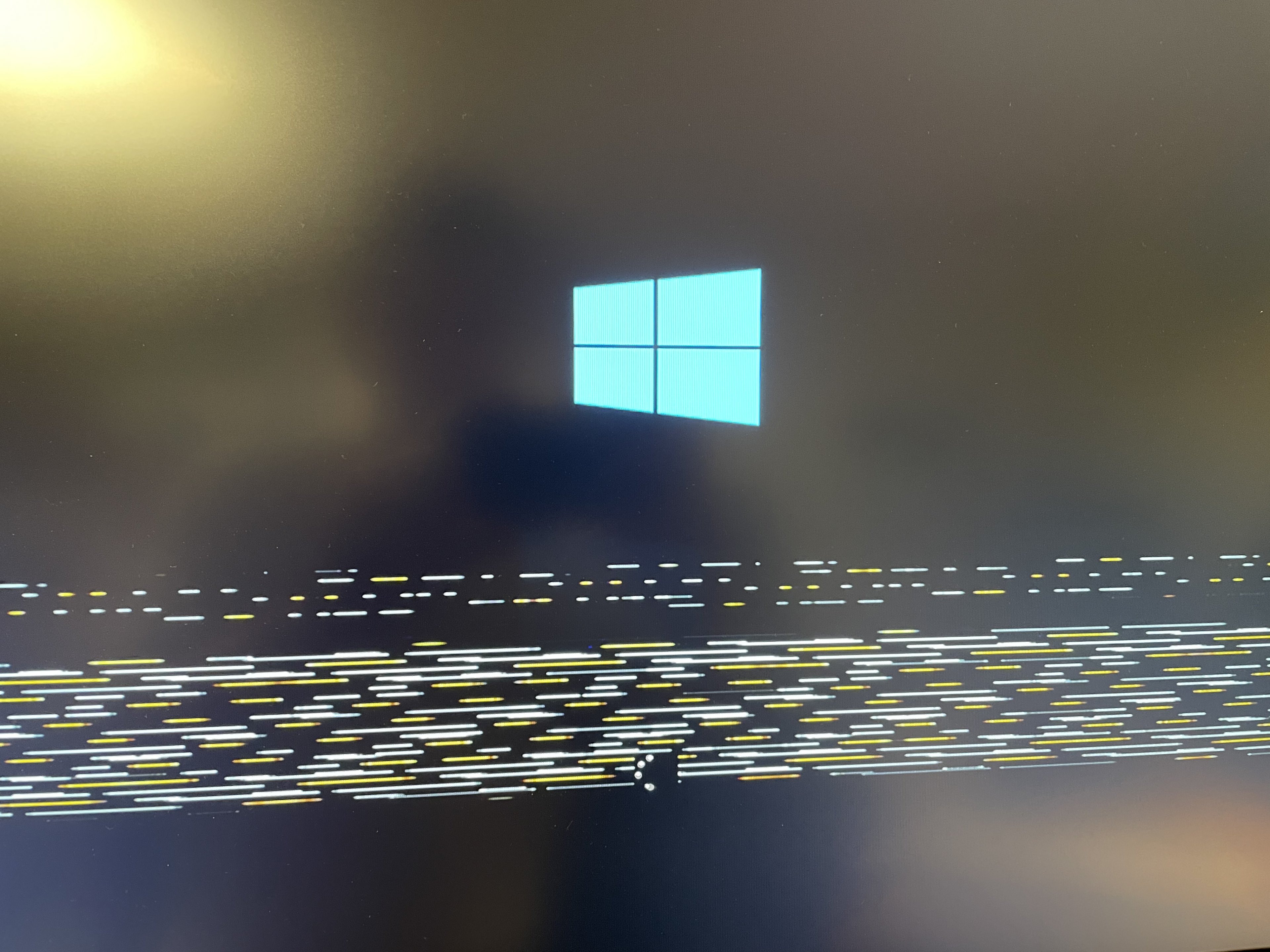

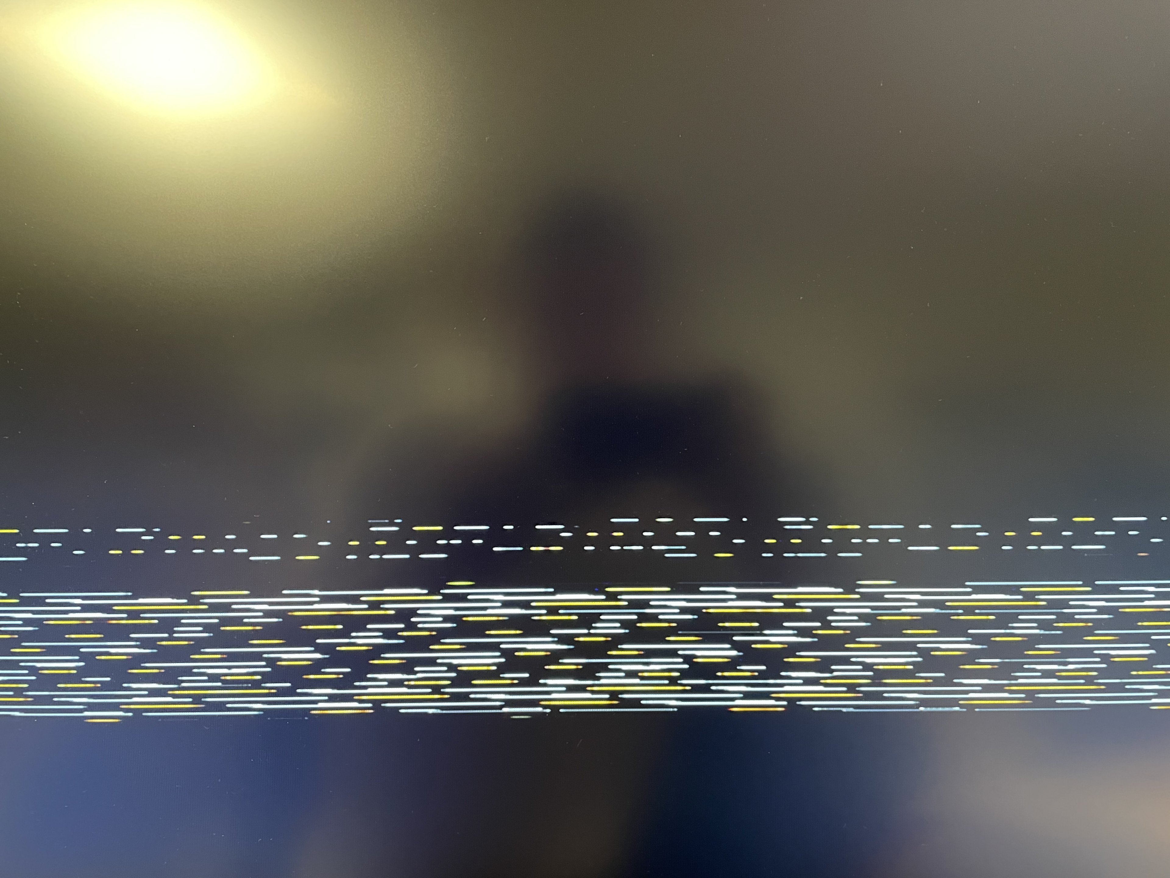

Es läuft jedes Mal ab wie folgt:
Bild 1: sieht gut aus, drücke Enter.
Bild 2: sieht gar nicht so gut aus
Bild 3: Windows Logo erscheint, könnte doch noch was werden?
Bild 4: Fortschrittsanzeige erscheint und dreht sich
Bild 5: Fortschrittsanzeige bleibt hängen und es kommen weitere Streifen auf dem Bildschirm hinzu. Das ist die finale Anzeige, bei der sich dann nichts mehr tut.
Glaubst du, dass mit den Streifen ist normal bei dem Bildern?
Kein Wunder, dass sich das Setup aufhängt, wenn ein Hardware defekt vorliegt.
Da hätte man ja auch sofort drauf kommen können, wenn man die Bilder sieht.
Das kann ja nun nicht am Windows Setup oder am USB Stick liegen.
Eine Uefi Bios Einstellung, die Streifen auf dem Bildschirm verursacht, kenne ich auch nicht.
Was anderes kann ja zu dem Zeitpunkt nicht da zwischen funken. Grafikarten Treiber braucht man zu dem Zeitpunkt ja nun nicht selbst Installieren.
