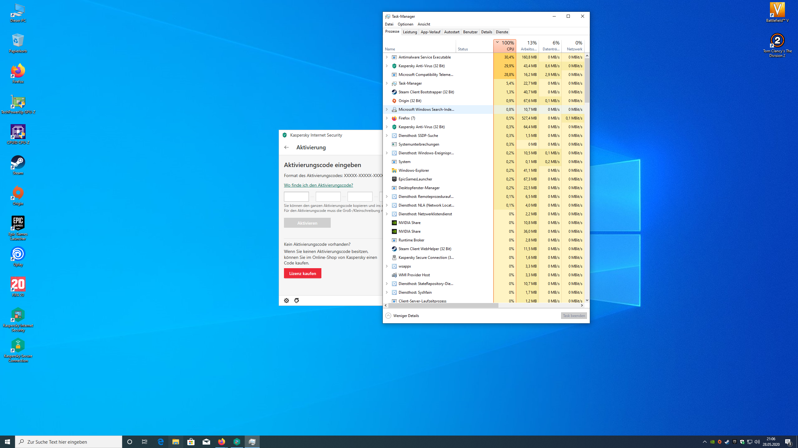

Mal ein screenshot, gerade wieder passiert, als ich nur Kaspersky drauf gemacht habe. Und etwas weiter unten steht Systemunterbrechungen, das war vorhin 100%

Warum umsonst? ich wollt nur zeigen, was ich meine. Und es ist diesmal ein screenshot wie du es wolltest und kein Handy Bild

Da im Bild streiten sich gerade die Highlander Defender und Kaspersky wer scannen darf. :D
