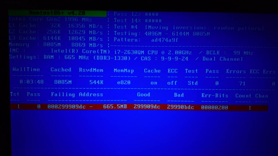

Tippe auf Speicherfehler, aber das haben ja bereits mehrere Leute vor mir auch gesagt, hättest Du es getestet wüsstest Du bereits mehr. Kannst es mal mal mit jeweils 1 Riegel noch mal versuchen, evtl weisst Du dann ja schon mehr bzw kannst einen Riegel ausschliessen, weiss ja nicht wie viel verbaut sind in dem Rechner. Es kann evtl auch an zu straffen Einstellungen im Bios liegen. Kannst ja mal mittels CPUz nachsehen und davon die Bilder hier posten, wo die Angaben zum Speicher stehen, Memory und SPD von jedem Modul wären relevant.

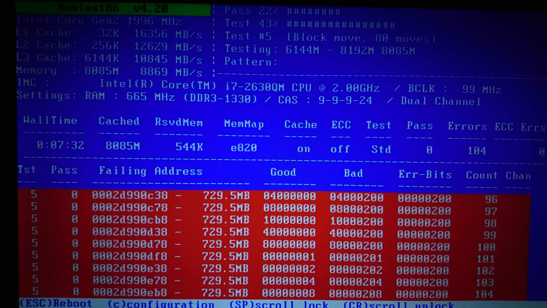

Mach gerade den test. Es sind beide Speicher riegel drin und der hat schon mehrere Fehler. Dabei geht der Test ca 5 Minuten.
Sollte es der Fall sein das nur ein Speicher riegel defekt ist, empfiehlt ihr mir nochmalige 4 GB zu holen oder doch lieber 2 neue 4 GB Arbeitsspeicher zu holen?
Momentan habe ich jetzt eine drin und da gibt es bisher keine Fehler.
Das liegt daran was Du machen und ausgeben möchtest. Wenn es ein Kit und noch Garantie drauf ist, neue holen und das Kit zum Hersteller/Verkäufer senden zwecks Garantie, die meisten Speicher haben ja min 10 Jahre wenn nicht sogar lebenslange Garantie.
