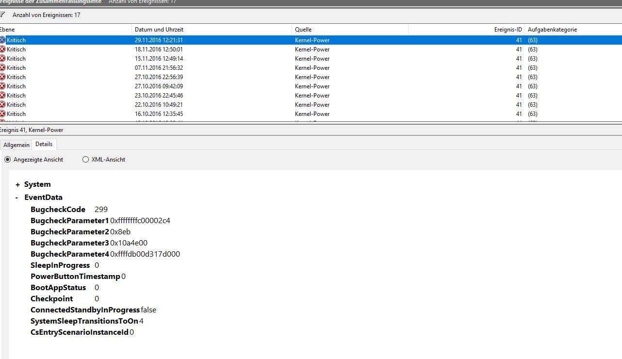

Ich weiß das man in der Ereignisanzeige die Fehlermeldung vorfindet, aber verstehe nur Bahnhof, und weiß nicht welche Hardware oder Software diesen Fehler verursacht. Kann jemand dau was sagen ?

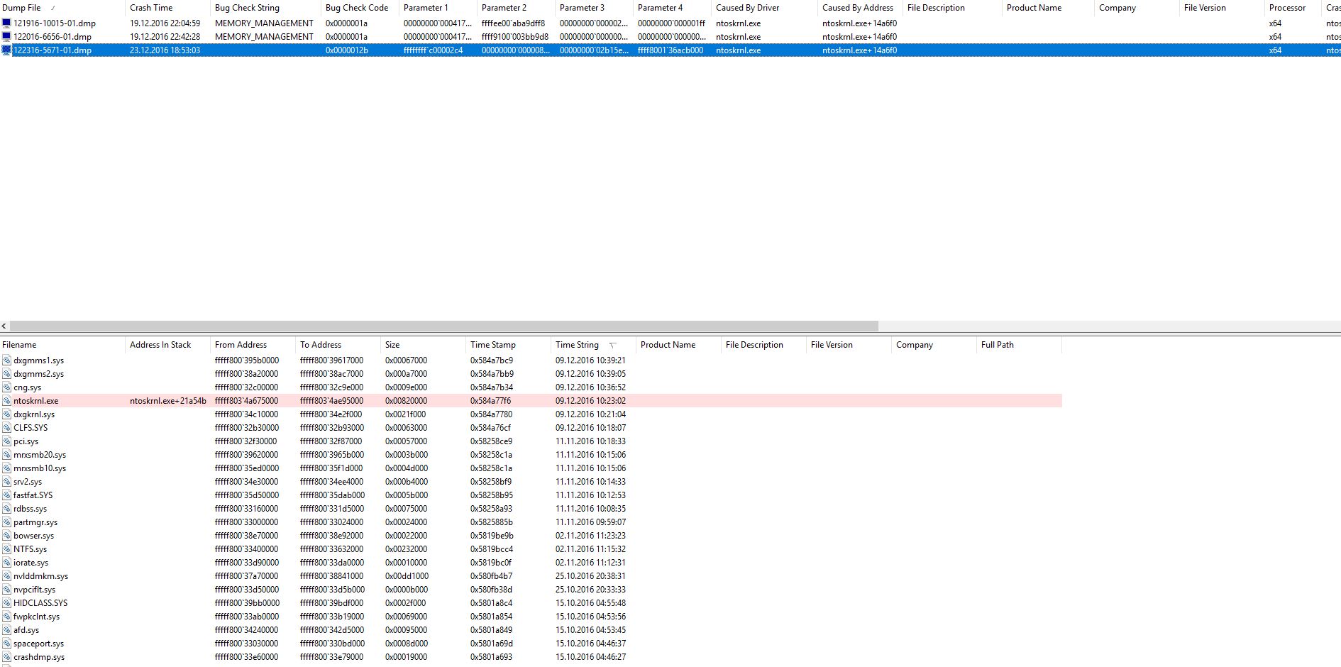

Vielen Dank, ich weiß nicht was ich machen muss, da ist kein start Button oder ähnliches. Er findet auch kein dump file.
Vielleicht war Windows dermaßen abgestürzt, dass kein minidump mehr geschrieben werden konnte. Der/das minidump sucht der Bluescreenviewer aber schon in C:\Windows\ ?

Bei "Kernel Power" gibt's keine weitere Fehlermeldung oder einen Dump. Das ist so der allerletzte Hilferuf von Windows wenn es beim hochfahren merkt das vorher was passiert sein muss über das es keine Infos gibt (die Meldung kommt z.B. auch bei einem Stromausfall)
Ich würd mal die komplette Hardware durchchecken... vor allem Speicher und Netzteil (wobei das beim Laptop spannend wird... tritt das nur im Akku-Betrieb auf oder auch mit dem Netzteil dran?)

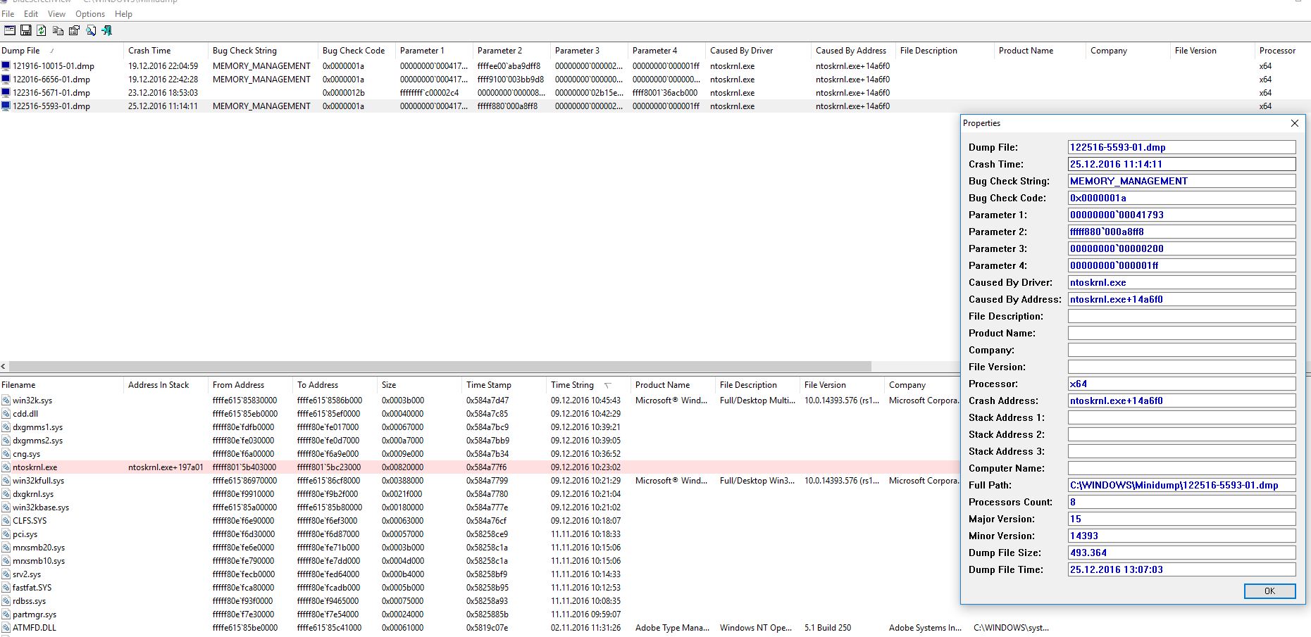

So jetzt habe ich die Möglichkeit die Fehlermeldung auszulesen, ich hatte 2 unterschiedliche Fehlermeldungen gefunden. So wie es aussieht ist macht einer der Speicherriegel Probleme ?

Dann lade doch lieber mal die entsprechende DMP Datei hoch.

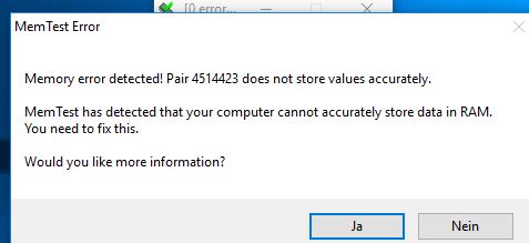

So jetzt habe ich einen Test gemacht und es kam der Fehler gleich zu beginn mit Memtest.
Keine Ahnung was Du da getestet hast, aber Memtest startet man im DOS Modus von einem Stick/DVD und nicht unter Windows.
