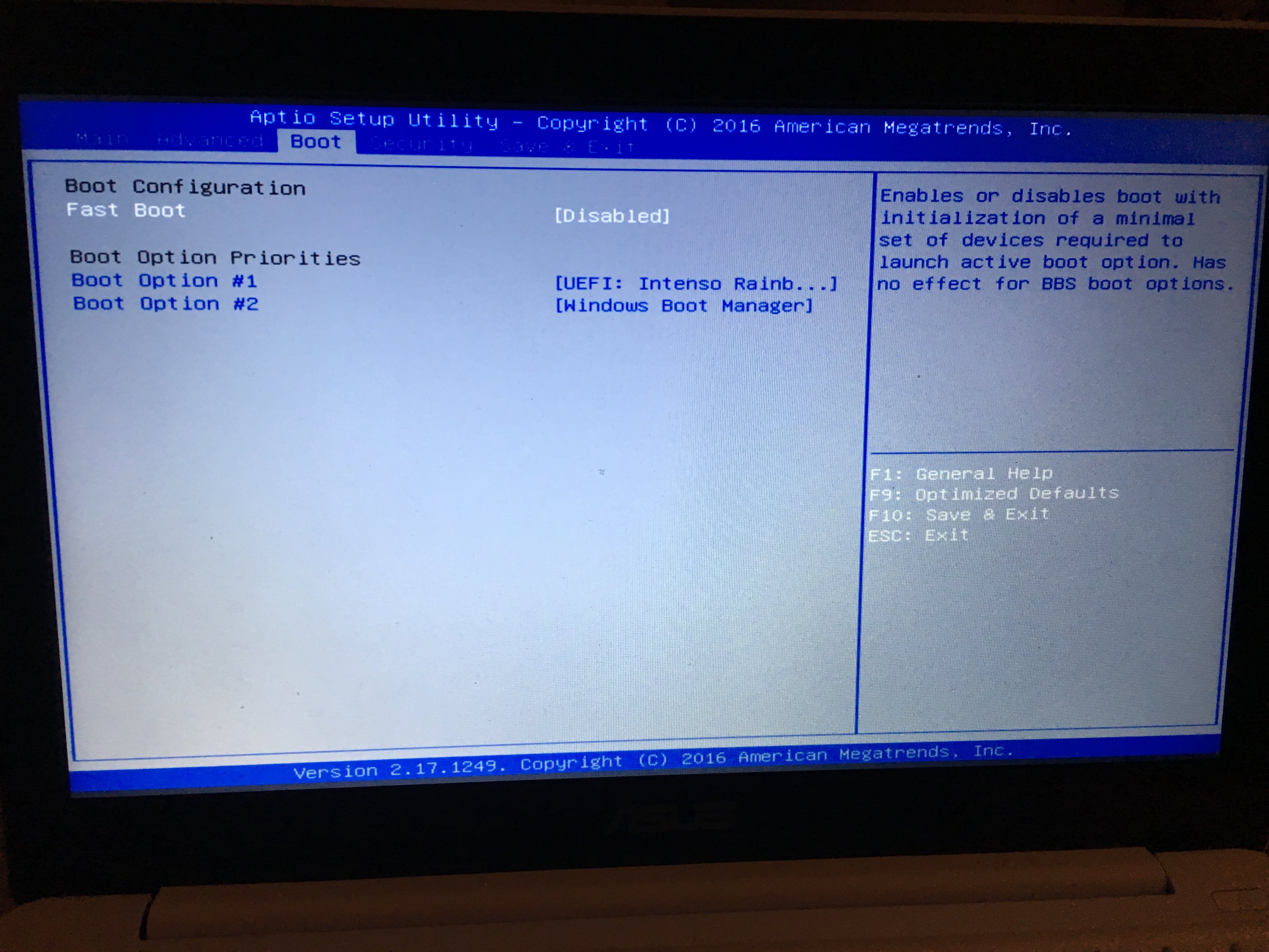

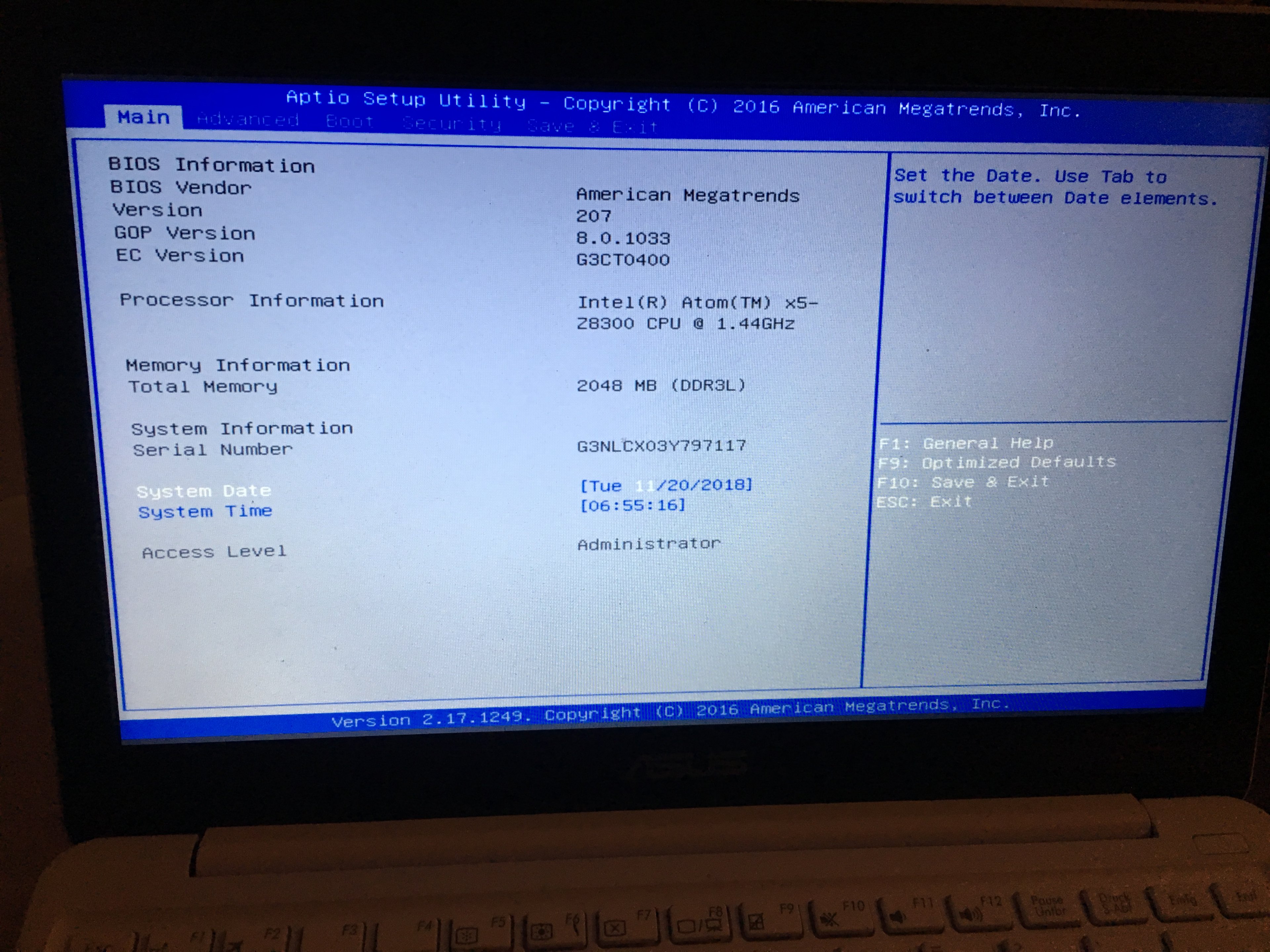

Ich habe im Windows eine Zurücksetzung gemacht und als diese fehlgeschlagen ist, im BIOS noch einmal. Ich habe nun mit einem USB Stick auf den ich Windows 10 32bit (war das evtl zu wenig?) und der Bootfähig ist, versucht mit dem BIOS Menü ihn zu starten. Passiert aber auch nichts... so langsam verzweifle ich. Kann es sein, dass ich irgendwas ganz besonderes im bios umstellen muss? Habe was von CSM gelesen, das kann ich im BIOS aber irgendwie nicht finden ...
Vorher war Windows 10 drauf. Ich habe auch gelesen, dass das Vivobook nur mit 10 ausgeliefert wird.
32 Bit ist schon richtig für das Teil.
Bei so einen neueren Gerät , ist ja mehr ein Tablet/ Netbook wird es wohl kein CSM Legacy geben und wohl eh alles für Uefi eingestellt sein.

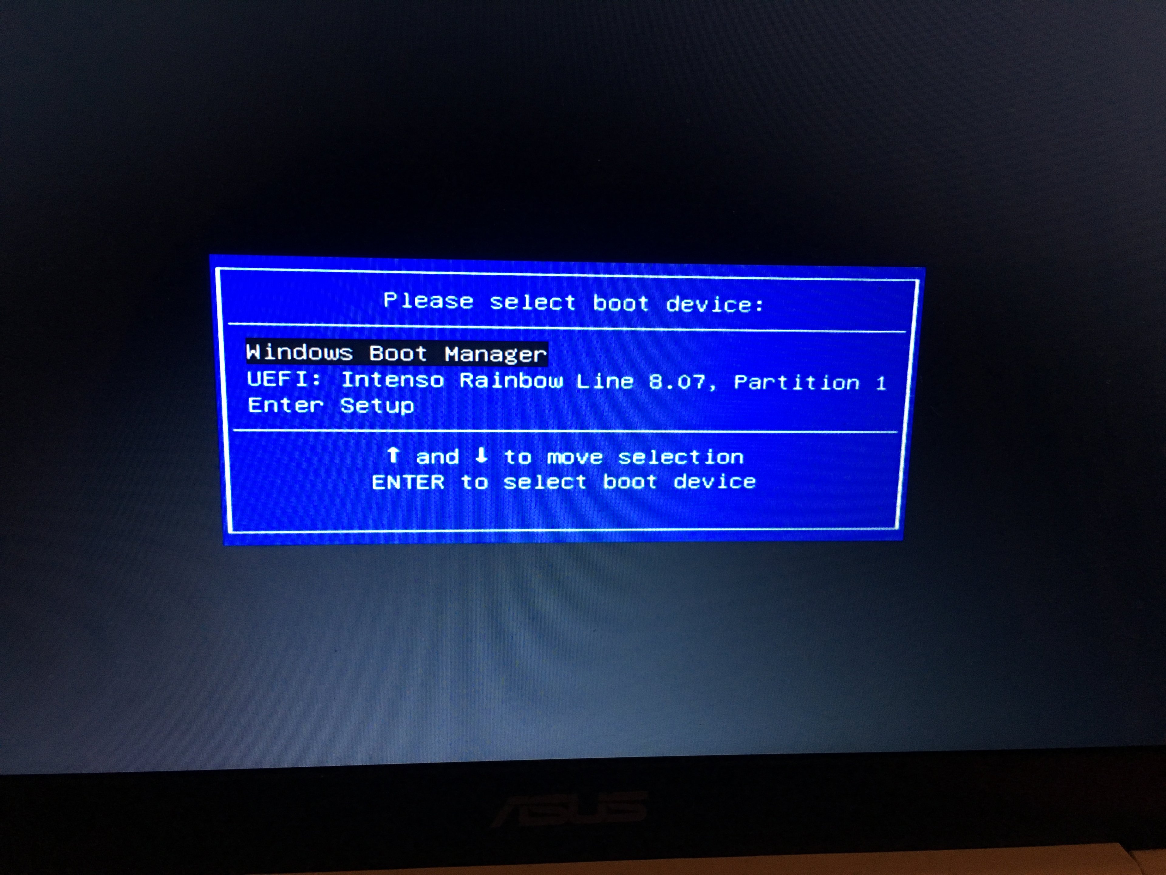

Bootmenü rufst du bei starten mit wecher F Taste auf?
Was siehts du dann, Windows Bootmanager und deinen USB Stick oder was?
Mach mal ein Foto.
Passiert aber auch nichts, bedeutet ja dass der Stick doch nicht bootfähig ist.
Mit welcher Taste man das Bootmenü aufruft oder das Bios aufruft und welche Einstellungen da zu sehen sind wissen wir na klar auch nicht auswendig.
Ansonsten sollte man das halt hinbekommen auch wenn der Post nicht für dich und dein Laptop gedacht war steht hier alles.
https://www.computerbase.de/forum/t...st-nicht-zu-aktivieren.1736489/#post-20778094
Videos gibt es auch.
https://www.computerbase.de/forum/t...ndows-10-im-uefi-modus.1817687/#post-21598030
Also ins BIOS komme ich mit F2 und mein Stick wird auch angezeigt nur steht davor immer UEFI... ist das evtl der Fehler? Ins Boot Menü selber bin ich meiner Meinung nach noch gar nucht gekommen.
