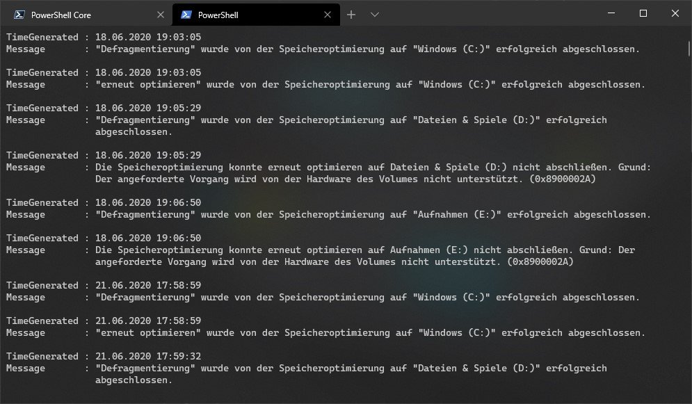

Also ich habe 2 SSD's und 2 HDD's verbaut im Gehäuse.
In der Aufgabenplanung ist standardmäßig der scheduledDefrag mit "defrag.exe -c -h -o -$" seitens MS drin und ist auch aktiv.
Wenn man jetzt diese Aufgabe manuell ausführt, wird bei einer SSD die Defragmentierung, Konsolidierung und Optimierung ausgeführt. Nachprüfbar im Ereignisprotokoll und ersichtlich, wenn man nebenher das Fenster "Laufwerke defragmentieren und optimieren" offen hat.
Die Total Bytes Written (TBW) Anzeige meiner beiden SSD's hat sich aber verändert. Zwar nur minimal aber dennoch ersichtlich.
Klar, wenn man da nie drauf achtet, merkt man es auch nicht. Aufgekommen ist das alles ja eigentlich erst, als in 20H2 der Bug mit dem Datum der letzten Optimierung auftauchte und man dann dieses Phänomen nebenher fand. Zumindest fiel es mir da erst auf.
Die Ereignisprotokoll-Einträge sind sogar in Windows 10 Build 1909 (mein Dienst-Laptop) auffindbar. Hier werden bei meinem Dienst-Laptop 2 Einträge aufgeführt für die SSD: "Defragmentierung wurde von der Speicheroptimierung erfolgreich abgeschlossen" und "erneut optimieren wurde von der Speicheroptimierung erfolgreich abgeschlossen".
Aufgrund fehlender Zugriffsrechte auf dem Dienst-Laptop kann ich hier nicht mal eingreifen oder ähnliches.
Im Endeffekt scheint hier immer eine prüfung zu laufen. Also was hier schon mal angesprochen wurde wegen Fragmentierungslimit usw.
ich kann später daheim noch mal so nen test laufen lassen. Bin gespannt was da dann ausgegeben wird.
...Und bestimmte Systemdateien zusammen und nach "vorne" -geschoben, an den Anfang der SSD, damit das System schneller bootet.😉

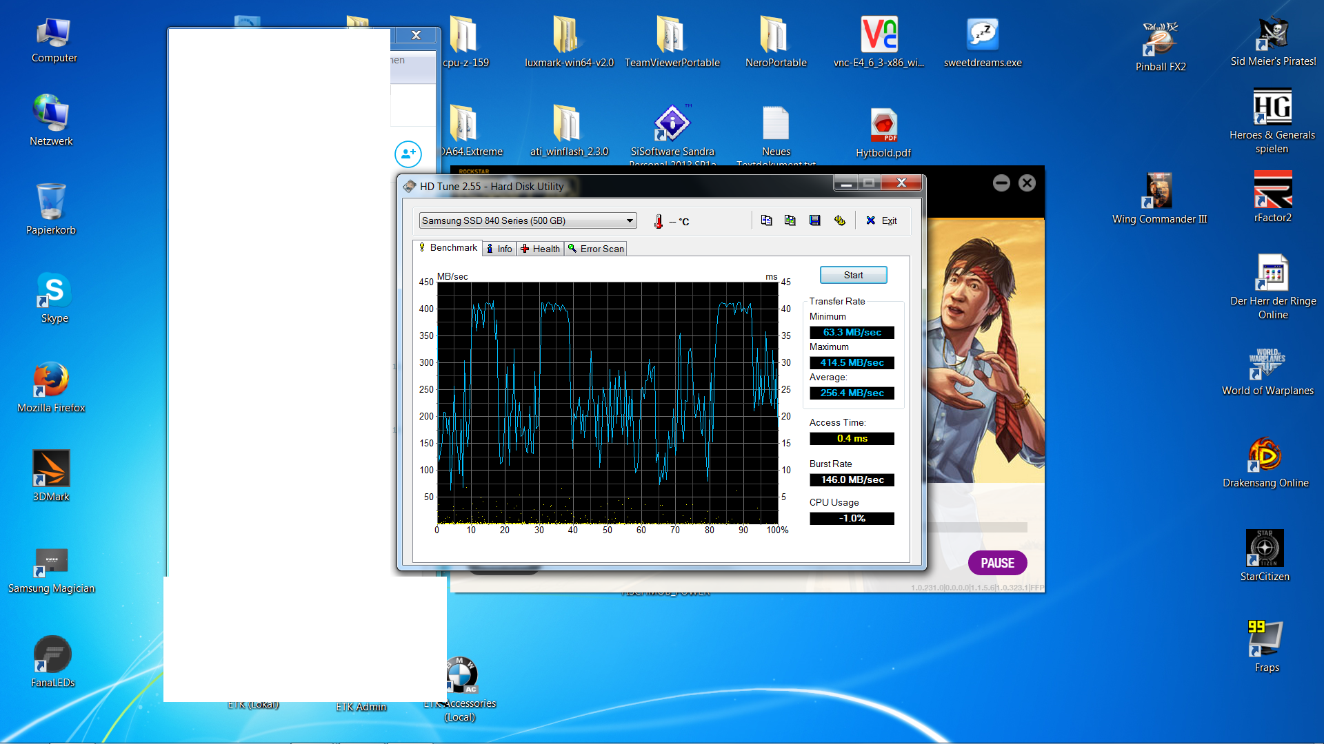

Ich habe einmal ein altes Bild meiner Samsung SSD840 gesucht.
Die Sektoren, in denen sie langsam ist, sind voll.
Je älter sie wird, desto langsamer werden die beschriebenen Sektoren. Leider ist dieses ein Problem dieser Generation von SSDs von Samsung und leider dem Controller geschuldet.
Da wird nichts, hin und her geschoben.

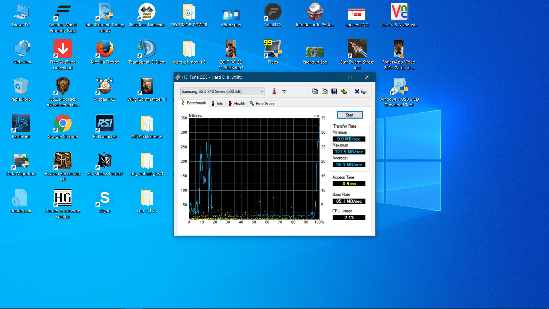

So, ich habe jetzt noch einmal live getestet.
Samsung 840 512 GB gegen OCZ Vertex 256 GB.
Beide sind richtig voll. Trotzdem sieht man den Ausschlag bei den nicht benutzten Sektoren und beide werden regelmäßig verwendet.
Wenn der Controller Mist ist, ist es so. Eine tatsächliche Verschiebung von Dateien oder Fragmenten, kann ich jedoch nicht erkennen.
mfg

Müsste man anhand von PowerShell überprüfen mit ausgeschalteter Wiederherstellung, ich vermute mal nicht weil laut Microsoft es ja nicht nur an Systemwiederherstellung hängt, sondern auch an der übrigen NTFS Fragmentierungslimit, zusätzlichen IOs die zu viele Child-IRPs verursachen etc.
Bei mir ist jedenfalls die Defragmentierung manuell komplett ausgeschaltet, und wird nicht monatlich von Windows 10 durchgeführt wie es von Microsoft vorgesehen ist. Wenn es weiterhin läuft, sieht man ja dann im Power Shell.
