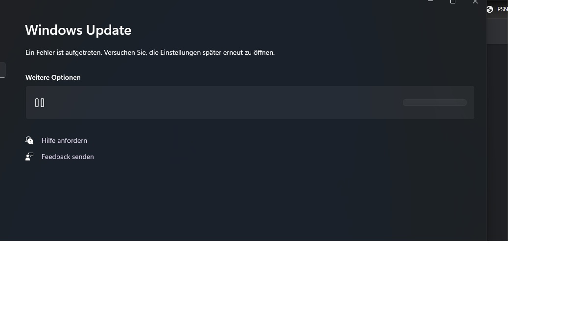

ich kann seit einigen Tagen keine Updates mehr in Windows 11 machen. Es ist eine originale Version und mein PC erfüllt auch alle Voraussetzungen für Windows 11.
Bis vor ein paar Tagen haben die Updates noch wunderbar geklappt.
Habe kein AntiViren Programm installiert, das dass eventuell blocken könnte.
Vielleicht wisst ihr eine Lösung dazu.

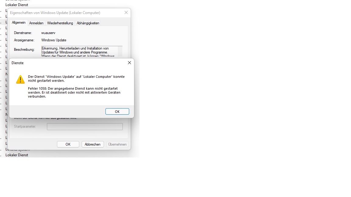

cyberpirate schrieb:
Dann lösch mal den Inhalt des Ordner C:\Windows\SoftwareDistribution. Vorher noch den Update Dienst deaktivieren. Nach dem löschen den Dienst wieder aktivieren.
Habe ich gemacht und es kommt dann folgende Meldung:
Das war vorher schon Deaktiviert gewesen

Hast du in den Diensten einen "Stop Update Guard" ?
Wenn ja, deaktiviere diesen und schiebe das Update noch mal an.
Ja habe es Deaktiviert und konnte dann den Windows Update Dienst wieder aktivieren und auch starten.
Leider ohne Erfolg..
Habe nun alles runtergeschmissen und Windows 10 installiert. Jetzt läuft alles wieder tiptop.
