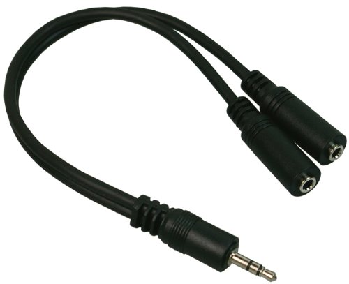

Y-Kabel für Klinke-Stecker?

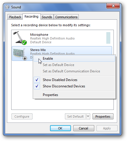

Das mit dem y-Kabel läßt Du besser, wenn Du keinen Kurzschluß haben willst. Probiere Virtual Audio Cable oder blende (falls verfügbar) Stereomix in den Aufnahmegeräten ein. Konfiguriere da "Abhören".

Kurzschluss? Dann muss mein PC und Laptops wohl resistent gegen Kurzschlüsse sein, denn ich benutze bereits seit Jahren Y-Adapter und Kabel und habe noch nie Probleme damit gehabt!
2 Ausgabegeräte an einen Ausgang hängen ist per Y-Adapter kein Problem. Nur umgekehrt sollte man es nicht machen (also nur per Kabel 2 Ausgänge zusammenlegen). Hilft aber nicht bei USB... die 2 Möglichekiten wurden ja schon genannt. Entweder gibts die Möglichkeit per Stereo-Mix das auf den 2. Ausgang zu spiegeln oder per Virtual Audio Cable.
Stereo Mix ist übrigens oft ausgeblendet oder deaktivert. Also Rechtsklick und ausgeblendete / deaktivierte Geräte einblenden machen

Ich dachte, Du wolltest irgendwas mit y-Adapter und USB machen. Bei normalen Klinkensteckern funktioniert das natürlich.

Das mit dem Stereo Mix funktioniert !!

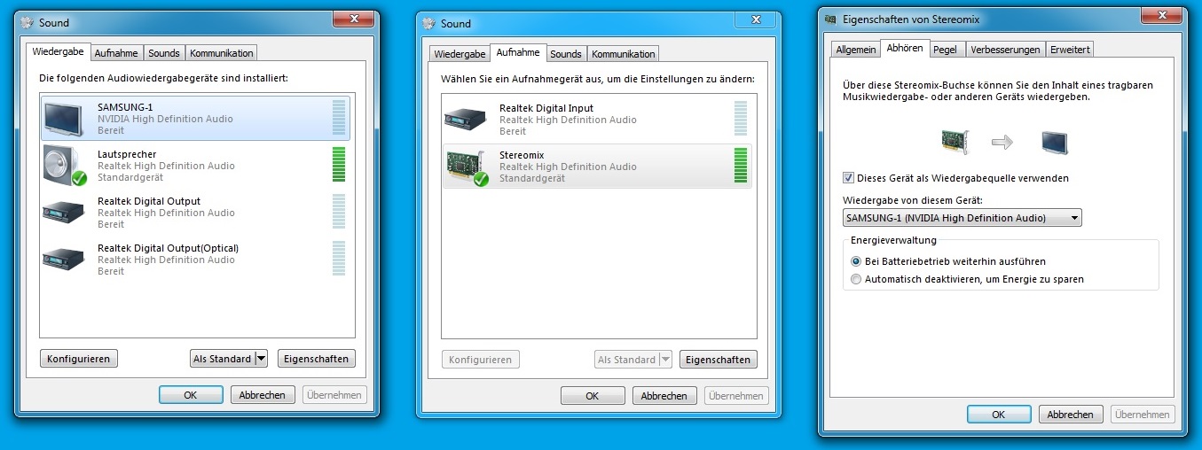

Guten Abend zusammen!
Ich hatte bisher den Stereomix genutzt und konnte Ton über Soundkarte und HDMI gleichzeitig ausgeben. Irgendwas ist durcheinandergekommen und ich krieg es nicht mehr hin. Hab verschiedene Einstellungen ausprobiert. So sieht es momentan aus: Stereomix.jpg
Es kommt nur auf dem Gerät Ton, das als Standardgerät gewählt ist. Wer kann mir auf die Sprünge helfen?
