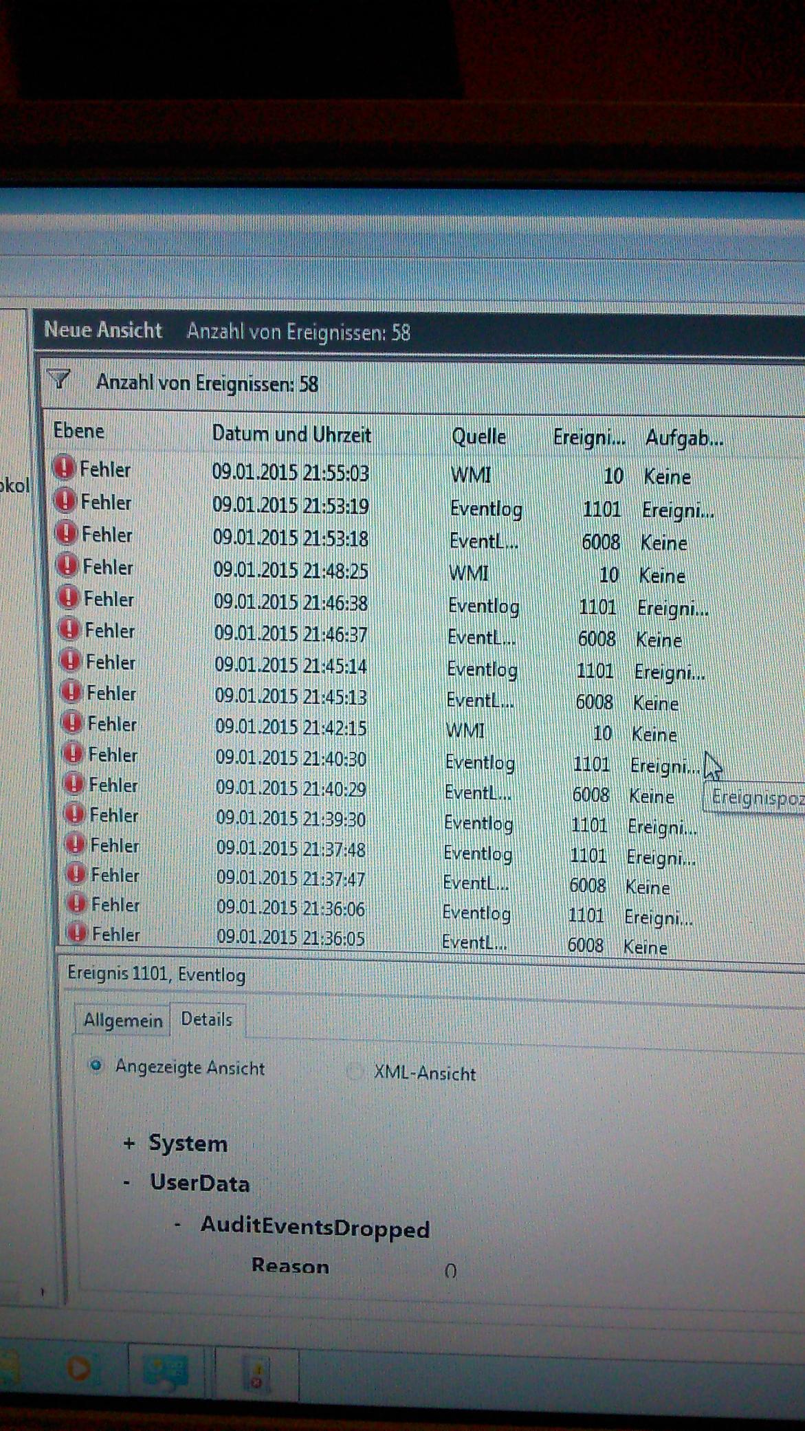

wo genau findet sich das in der ereignis-anzeige? kenne mich da nicht so wirklich aus. und leider stürzt er auch schonmal ab bevor ich überhaupt bis zur verwaltung gekommen bin :(

Ereignesanzeige
Systemsteuerung-->Verwaltung-->Computerverwaltung
Dort in der Ereignesanzeige unter Benutzerdefinierten Ansichten
Dann rechts auf Benutzerdefinierte Ansichten und dort Filter setzen auf Probleme
dann machst einen Screenshot von den Einträgen

also ich komme nicht dahin. der rechner kackt vorher ab. keine chance einen screenshot zu speichern.
interessant ist, dass ich den automatischen systemneustart bei systemfehler deaktiviert habe und er ihn trotzdem macht... SINN??
das lässt für mich doch darauf schließen, dass es ein hardwarefehler ist oder?
so jetzt ist es mir gelungen den bildschirm schnell genug abzufotografieren.

EDIT: Die Fehlermeldungen in der Ereignesanzeige weisen auf massive Hardwarefehler hin EDIT:
