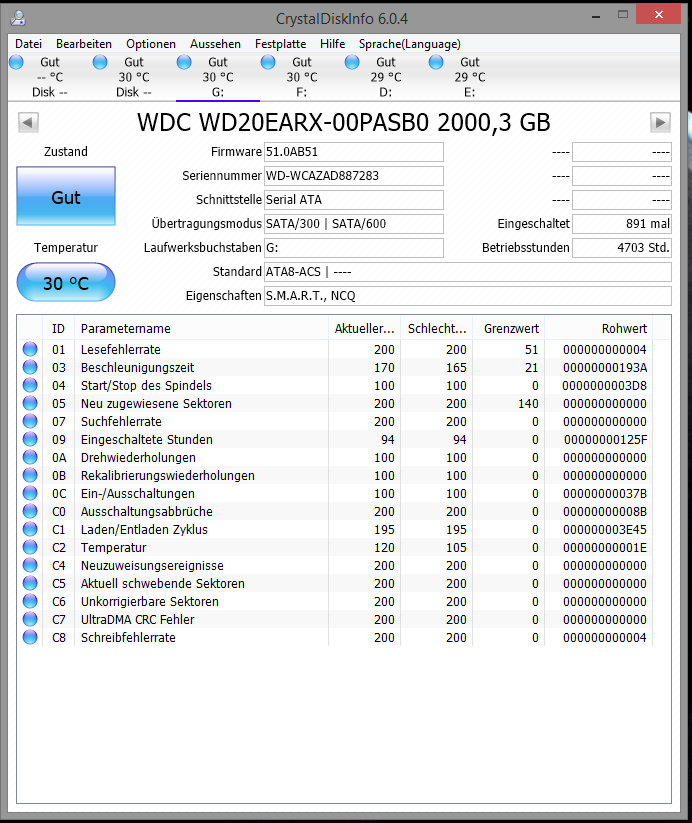

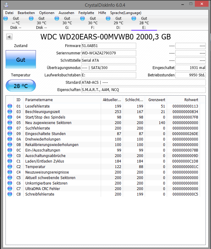

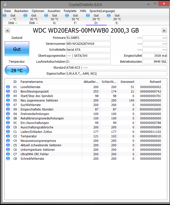

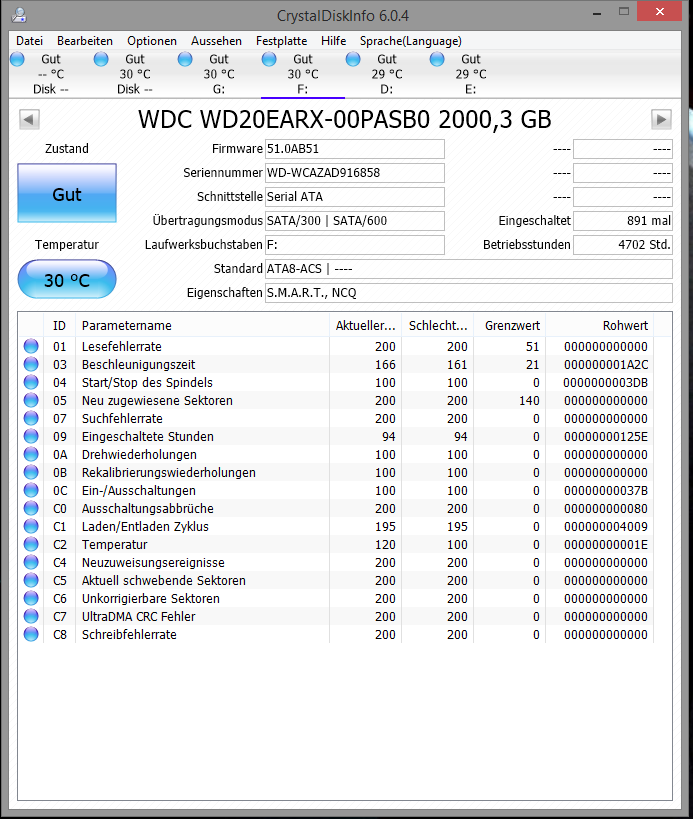

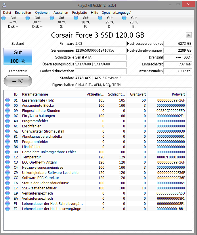

Mach mal einen Check mit CrytalDiskInfo und poste mal den Screen.

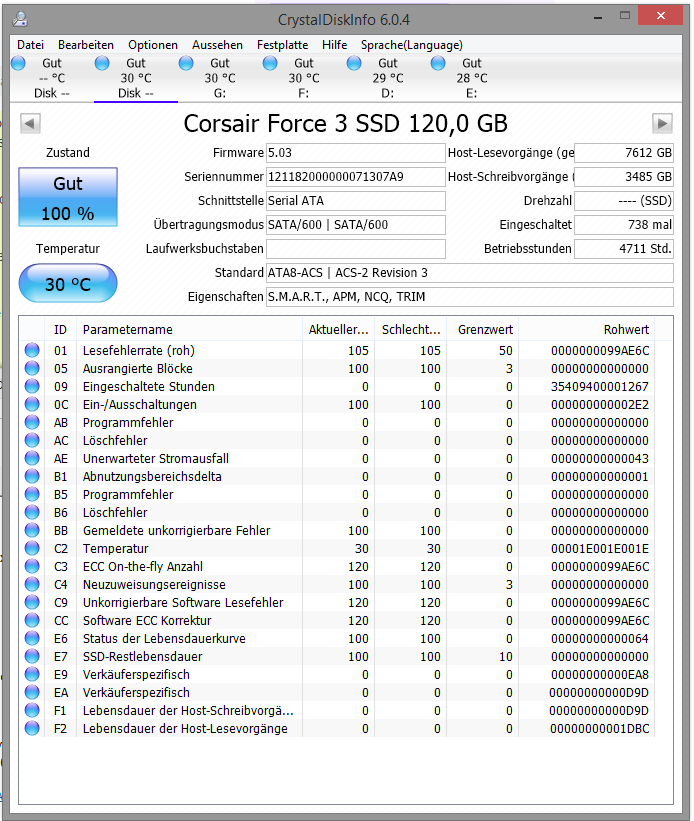

SSD:
Die Festplatte fühlt sich nciht nach 129 Grad an ;)
Anderen Festplatten:
Mit link muss der erst händisch freigeschaltet werden oO?
Zum ersten KOmmentar: EInfach nur so? ;)
Danke für die schnelle hilfe :)
Zeigt meine SSD auch an - jedenfalls in der Richtung.
Und Raid - mit SSD - da geb ich dem Poster in #2 Recht.
Jut. Aber das hat ziemlich lange keine Probleme gemacht. Ich habe nun mal alle Screen eingefügt.
Ich würde mir ja auch gerne ne neue Platte kaufen, wenn ich wüsste welche denn kaputt ist. oder den fehler verursacht.
Die Platte mit der E: Partition hat eine deutlich erhöhte Lese- und Schreibfehlerrate. Bei den WDs ein Zeichen, dass es die Platte nicht mehr lange macht.

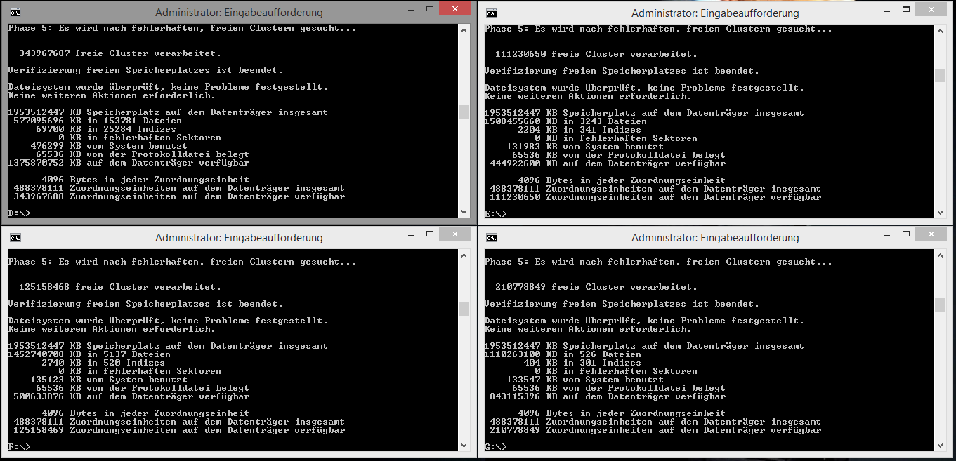

Moin zusammen,
ich habe über nacht mal ein chkdsk /f/r von allen Platten durchgeführt. C brachte keinen Fehler. Lief zumindestens normal durch. Die Anderen:
