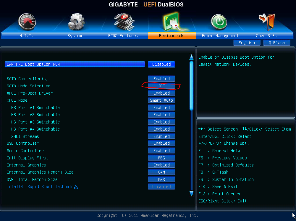

Also, einmal musst du hier auf AHCI umstellen:
(moment, die anderen Einstellungen suche ich gerade noch)
