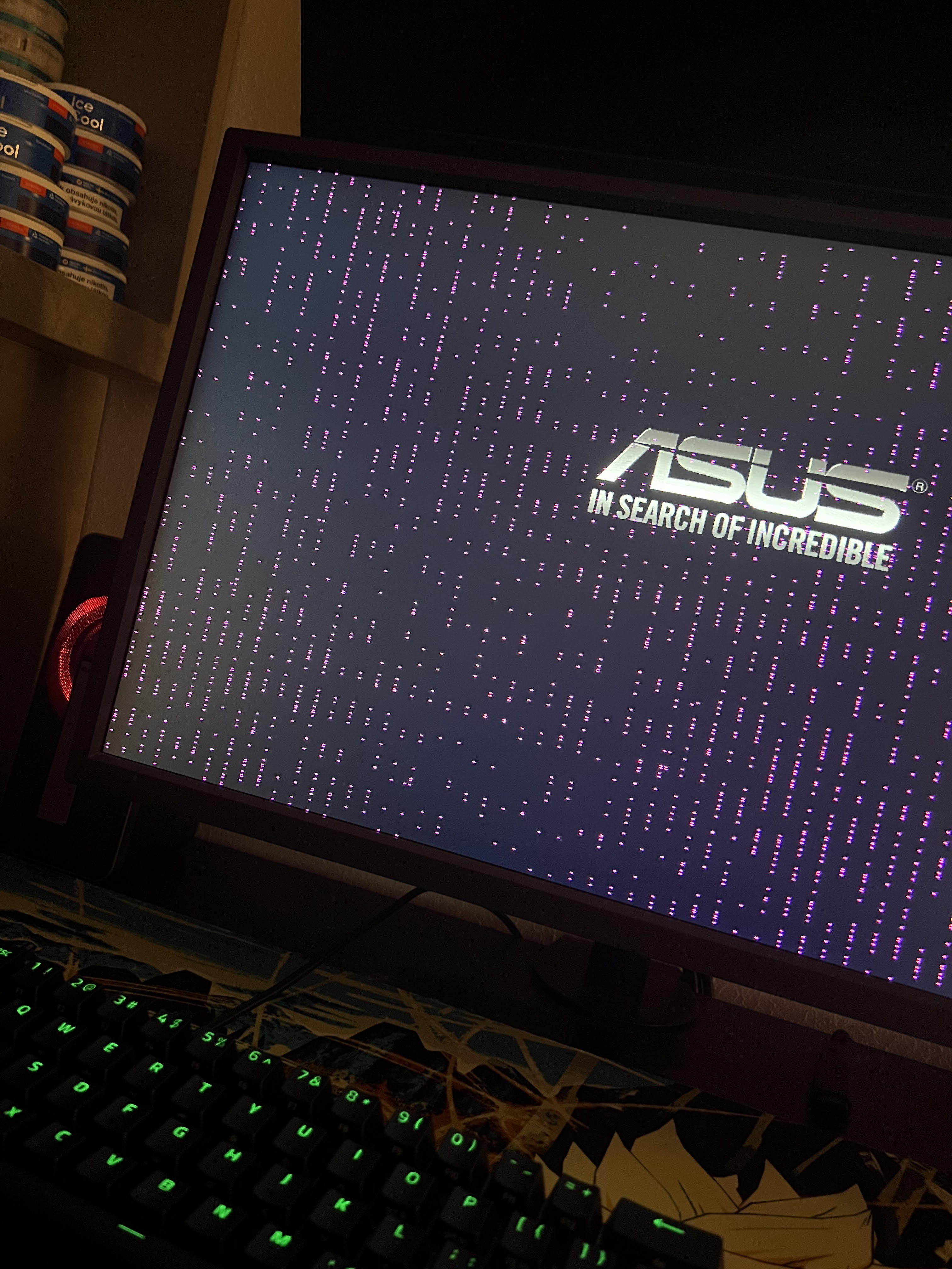

Hallo Leute,
ich habe seit Tagen ein Problem mit meinem PC der mich komplett zum verzweifeln bringt.
Es begann damit das mein PC mitten im Game abstürzte und dann mit lila Pixeln neustartete.
Im Gerätemanager wurde dann die Grafikkarte erkannt aber mit dem Fehler Code 43 deklariert.
Eine Neuinstallation vom Treiber hat dann fürs erste geholfen. Nach paar Stunden dann aber wieder das gleiche. PC stürzt ab und der Treiber deinstalliert sich von selber.
Hab im nächsten Step die Grafikkarte ausgebaut und komplett gereinigt. Fehler trat weiterhin beim zocken auf. Hab danach einen älteren Treiber runtergeladen und installiert um zu sehen ob vllt. der Treiber fehlerhaft ist. Leider keine Verbesserung.
Hab dann gleich den radikalen Schritt gemacht und mein Betriebssystem neu Installiert (Windows 11). Nach ein bis zwei Stunden trat der Fehler wieder auf. Dachte, dass es vllt an Windows 11 liegt und hab danach sogar Windows 10 neu installiert. Der Fehler trat mittlerweile nicht mehr nur beim zocken auf sondern eigentlich ständig.
Das Netzteil hab ich auch gecheckt und alle Kabeln neu eingesteckt.
Aktueller Stand:
PC startet normal nach kurzer Zeit stürzt er mit einem Bluescreen (Video TDR Failure) ab und startet mit Lila Pixeln neu: Im Gerätemanager sind die Treiber der Grafikkarte wieder gelöscht.
Technische Daten:
- Mainboard: Asus PRIME B550M-K, AMD B550
- Prozessor: AMD Ryzen 5 5600X 6x 4.6GHz
- Arbeitsspeicher: 16GB DDR4-RAM PC-3200 (2x 8GB)
- Grafikkarte: Nvidia GeForce RTX3070 8GB
- Betriebssystem: Windows 10
- Netzteil: Kolink Enclave 600 Watt CM (80+)
Anbei auch ein Foto vom Bildschrirm und die Minidumpfiles
Danke im Voraus.
https://easyupload.io/m/3c22gr (Minidump)
Deine Grafikkarte ist hinüber, so wie es aussieht der VRAM.
Wende dich an deinen Händler.
Reaktionen: Terrier, NeSoBozz, Drewkev und 4 andere
Das sieht nach defektem VRam aus. Wenn das auch schon beim Einschalten des Rechners so aussieht dürfte die Karte hinüber sein. Mit Windows Treibern hat das dann nichts zu tun, die werden erst später geladen.
Reaktionen: Terrier und coasterblog
Graka defekt. Ich versteh auch nicht warum du alles andere ausser der graka getestet hast, wobei genau die als fehlerquelle am naheliegendsten ist (Grafikfehler -> Grafikkarte)

Danke euch für eure Zahlreichen Rückmeldungen. Werd mich dann wohl an den Hersteller wenden müssen.

NeSoBozz schrieb:
Werde mich dann wohl an den Hersteller wenden müssen.
Erster Ansprechpartner ist der Verkäufer! Welcher Hersteller ist es denn?
Hersteller der Karte ist Palit. Zusammenbauen lassen hab ich mir den PC von Agando vor eineinhalb Jahren.
Drewkev schrieb:
Gewährleistung sind meines Wissens zwei Jahre, ab zu Agando damit.
Ja hab da eine Garantie von 36 Monaten. Hab gehofft, dass es sich eher um keinen Hardwaredefekt handelt da ich den PC auch fürs Homeoffice benötige. Bleibt mir aber wohl nichts anderes übrig. Danke euch alles nochmal für die rasche hilfe.
Agando am besten morgen mal kontaktieren, vlt findet sich auch ne Lösung das du nicht vor einem schwarzen Bildschirm sitzen musst und weiterarbeiten kannst (Wenn dein Grafikkarte eingeschickt werden muss kann man den PC ja nicht verwenden)
