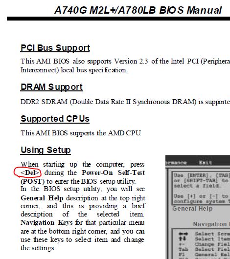

PPS: Um ins BIOS zu kommen, musst du bei dem Board Entf/Del (laut Handbuch) gerückt halten und erst dann einschalten. Geht das nicht, probier eine andere Tastatur.
Ich werd beides mal versuchen , na F8 zb funzt ja , nur Del nicht , werds mal mit vorher drücken versuchen^^
Laut PDF Handbuch zum Board ist es <del>, siehe Screenshot.
Bios aufmachen ging nun , ka woran es vorher lag , hatte immer Del wien verrückter gedrückt und nix tat sich , nach dem ersten biosaufruf gings immer.
