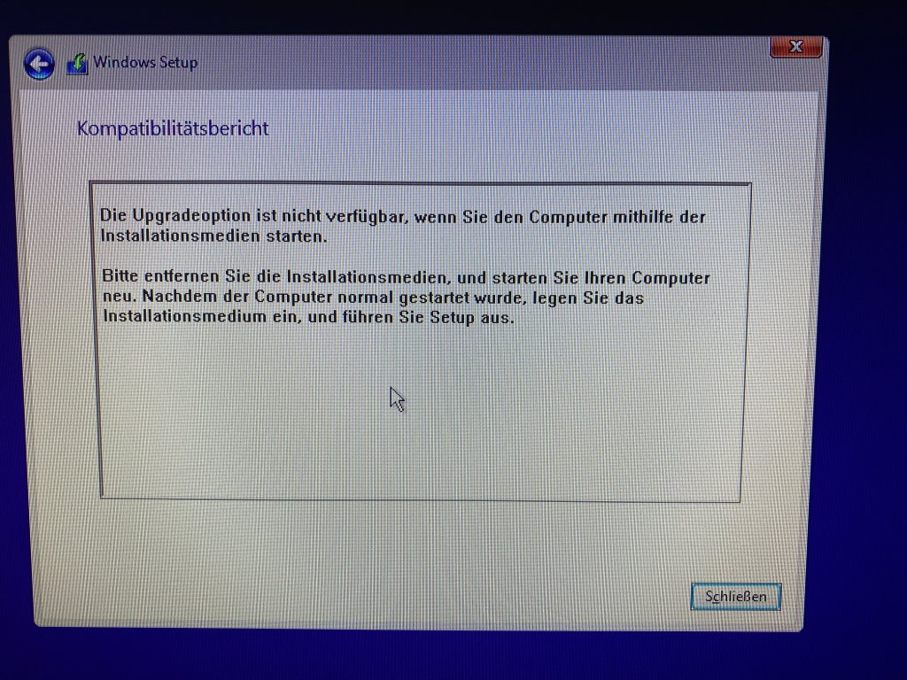

Ein "Inplace Upgrade" geht nur von Windows aus, das steht auch so in der Anleitung.
Du muss die ISO bereitstellen unter Windows und von dort aus das Inplace Upgrade starten (Setup.exe)
Geht das auch von der Eingabeaufforderung aus. Windows selbst kriege ich ja nicht gestartet
Ne, das geht nicht dann.
Inplace-Upgrade funktioniert nur unter einem laufenden Windows.
