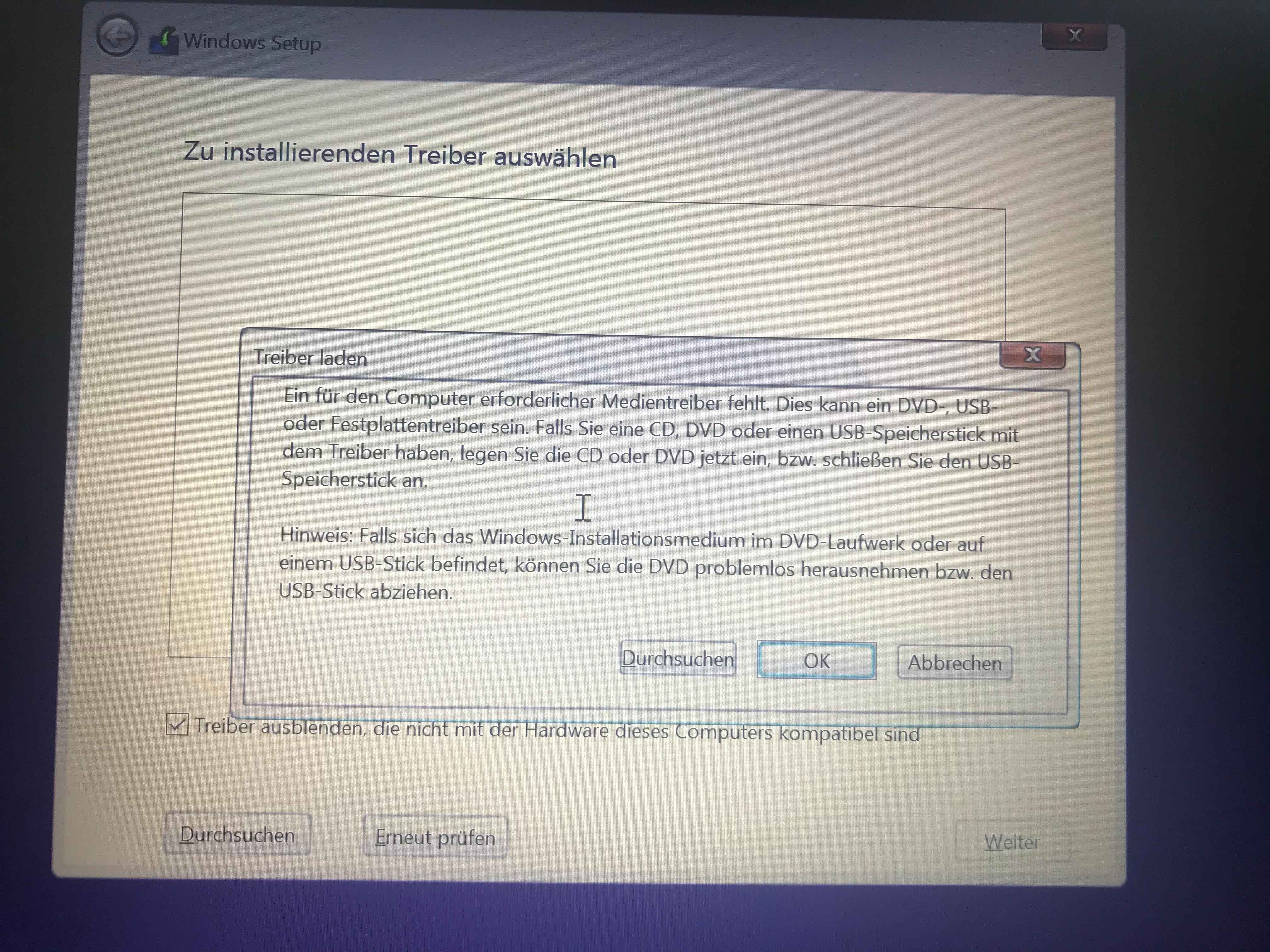

ich habe ein Asus fx553VD-dm234. Dort war Endless vorinstalliert. Ich wollte nun Windows 10 installieren.
Also habe ich im Bios die Einstellungen secure Boot ausgestellt und CSM Support Enabled und Launch PXE OpROM policy Disabled. Ich habe auch schon versucht PXE OpROM policy enabled, da im Internet mehrere Videos so zusehen waren. Bei allen Einstellungen, konnten wir problemlos vom mit Rufus USB Stick Booten, jedoch kamen wir kurz nach Start der Installation zu einem Treiber Fehler. Angeblich fehlen Treiber. Ich hatte mir auf einen anderen USB Stick jegliche Treiber für das Gerät heruntergeladen. Diese hatte ich ausgewählt, jedoch hat er diese Treiber nicht angenommen. Habt ihr eine Ahnung was man da machen kann? Ich hatte so etwas bei einer Windows Installation noch nie! Ich bitte um dringende Hilfe! Danke im Voraus!
an welchem USB-Port des Laptop ist der Stick angeschlossen?
Also an dem Port stehen SS also müsste das ja USB 3.0 sein. Der USB Stick ist jedoch nur USB 2.0.
Egal was es für ein Stick ist.
Steck diesen in den USB-2-Port
/edit: es ist davon auszugehen das der USB-3-SS-Port über Chipsatz-Treiber erst ordentlich funktioniert.
Diesen solltest du einbinden (oder eben per USB-2)

Schau mal ob es im BIOS/UEFI Einstellungen für die HDD/SSD bzw Sata Ports gibt und stelle diese auf AHCI. Ich hatte die gleiche Meldung beim Aufsetzen einer HP Z440 und musste die SATA Ports von Raid auf AHCI stellen. Danach war die Meldung mit dem Treiber weg und mir wurde auch die SSD bei der Windows Installation angezeigt.
Was kannst du noch auswählen?
In deinem Screenshot steht, dass inkompatible Treiber ausgeblendet sind. Blende sie ein, vielleicht siehst du so, für was tatsächlich der Treiber fehlen soll.
Um USB auszuschließen, installiere von DVD.

Also habe ich im Bios die Einstellungen secure Boot ausgestellt und CSM Support Enabled und Launch PXE OpROM policy Disabled.Bei allen Einstellungen, konnten wir problemlos vom mit Rufus USB Stick Booten, jedoch kamen wir kurz nach Start der Installation zu einem Treiber Fehler.
Dann musst du auch das Installationsmedium mit Rufus für "(Bios) UEFI-CSM" erstellen.
Es gibt da 2 Optionen in Rufus, je nachdem was vorher auf dem Stick war, ist bei RUFUS
Standard "UEFI-ohne CSM" ausgewählt. Und dann gibts in deinem Fall natürlich solche Probleme.
