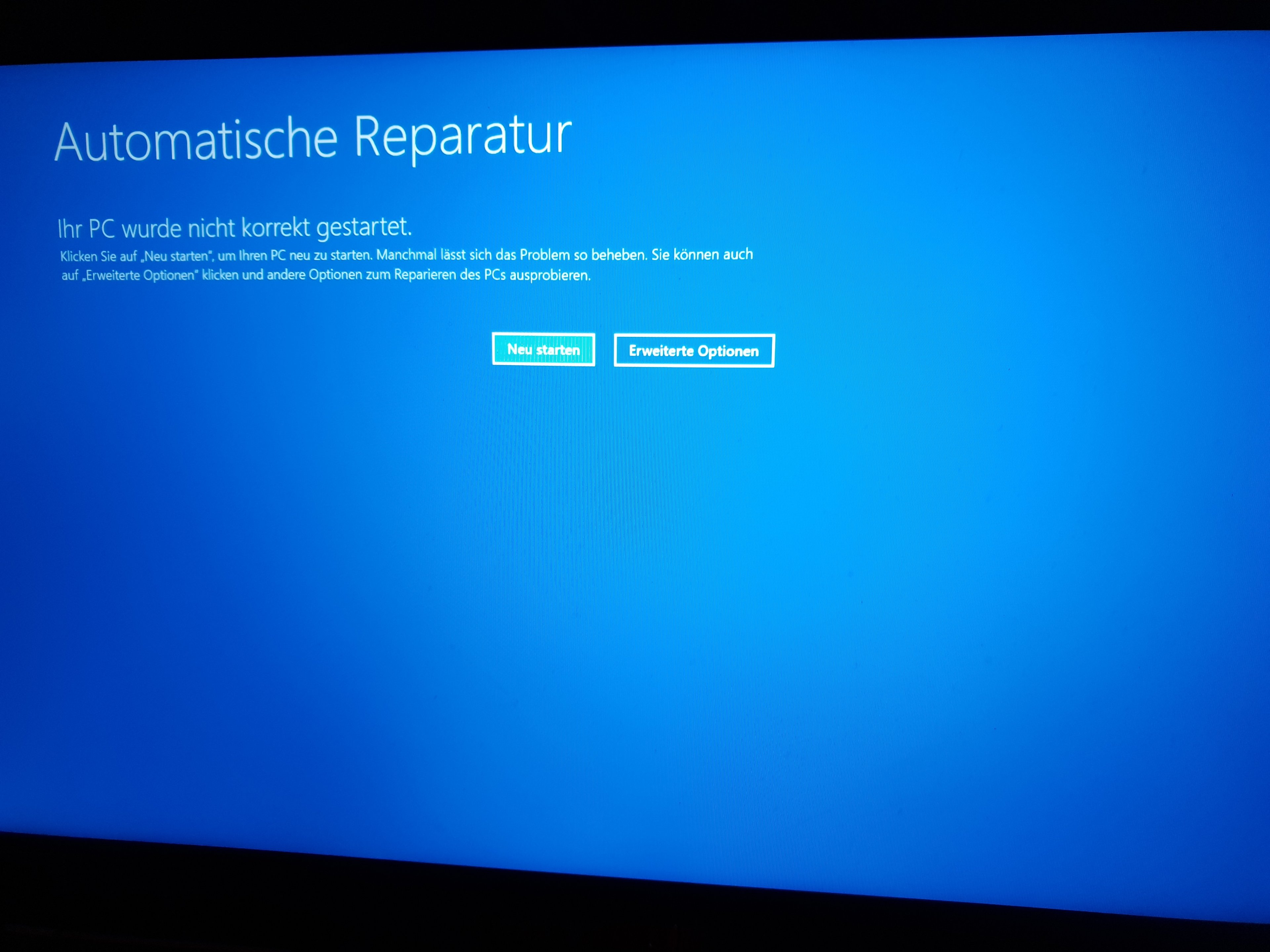

Hallo zusammen
Als ich gerade mein Acer Predator Helios 300 einschlaten wollte kahm plötzlich die Meldung, dass der Pc nicht korrekt gestartet wurde.
Daraufhin habe ich fast alle dort aufgelistet Methoden probiert um das Problem zu beheben.
Allerdings ohne Erfolg.
Sogar das Zurücksetzen des Laptops hat nicht funktioniert.
Kurz nachdem der Prozess zum Zurücksetzen eingesetzt hat kahm eine Fehlermeldung und der Vorgang würde abgebrochen.
Würde mich sehr über eure Hilfe freuen, bin ratlos was ich da machen soll .

Wie denn ? Zurücksetzen funktioniert ja nicht, zumindest nicht mit dem Tool das bei der Fehlermeldung kommt.

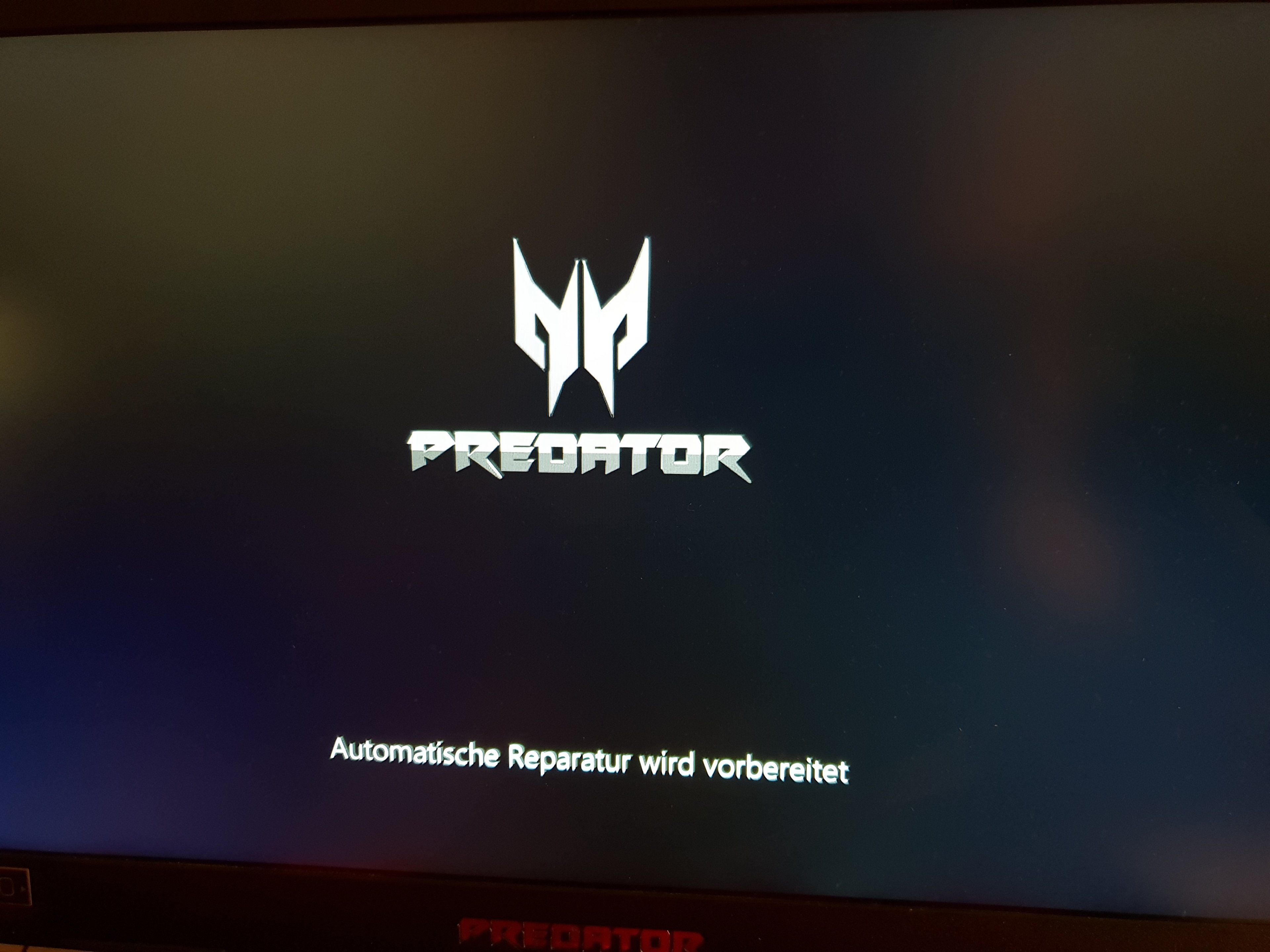

Diese Meldungen kommen, wenn ich versuche den Pc zustarten.

Win 10 USB Stick erstellen!Falls noch nen PC vorhanden sein sollte!
Es redet niemand von Zuruecksetzen. ;)
Ich frage nach den konkreten Fehlermeldungen und @rg88 ob Du Deine wichtigen Daten als Backup hast. Wenn Backup, Neuinstallation.
Funktioniert der abgesicherte Modus?

Wenn die Recorvery von Acer nicht funktioniert dann einfach nen Stick erstellen und neu Installieren! Der Windowskey sollte im Uefi hinterlegt sein, wenn nicht iwo ein Key aufgeklebt bzw. bei den Dokumenten mit dabei war!
Oder du guckst ob der abgesicherte Modus funktioniert und es vielleicht nur ein Treiberproblem ist!
In dem Menü von Bild 1 erweitert, wenn die müglichkleit nicht auf dem darauffolgendem Bildschirm erscheit müsste unten weitere Optionen auftauschen.
Dort steht dann nochmals etwas Starteinstelllungen und danach lässt sich der Abgesicherte Modus auswählen!

Acer D2D Recovery im Bios abstellen (wenn vorhanden) wenn du neu clean installieren willst.
Hallo nochmal
Hat alles einwandfrei geklappt.
Musste sogar nichts im BIOS machen, lief alles über das Problemtool.
LG Jan
