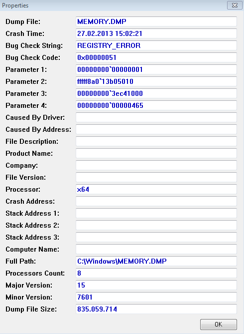

ok, es war das "vollständige Speicherabbild" aktiviert. Mit BluescreenView seh ich dann folgendes: 2ddaac8f45e607476ab3f2fcb288b8a8.png

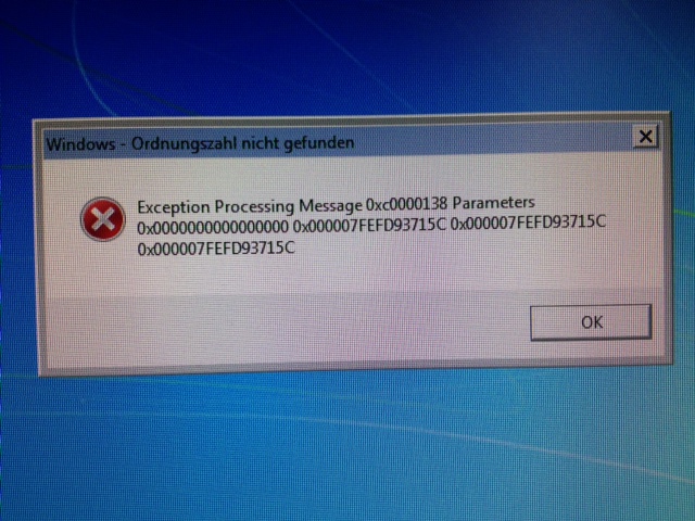

Ich poste grad noch eine fehlermeldung, die ich immer beim herunterfahren bekomme. Moment..
so hier die fehlermeldung bei jedem herunterfahren: photo.JPG
Und nach jedem hochfahren kommt eine Fehlermeldung "Desktopfenster-manager funktioniert nicht mehr".
